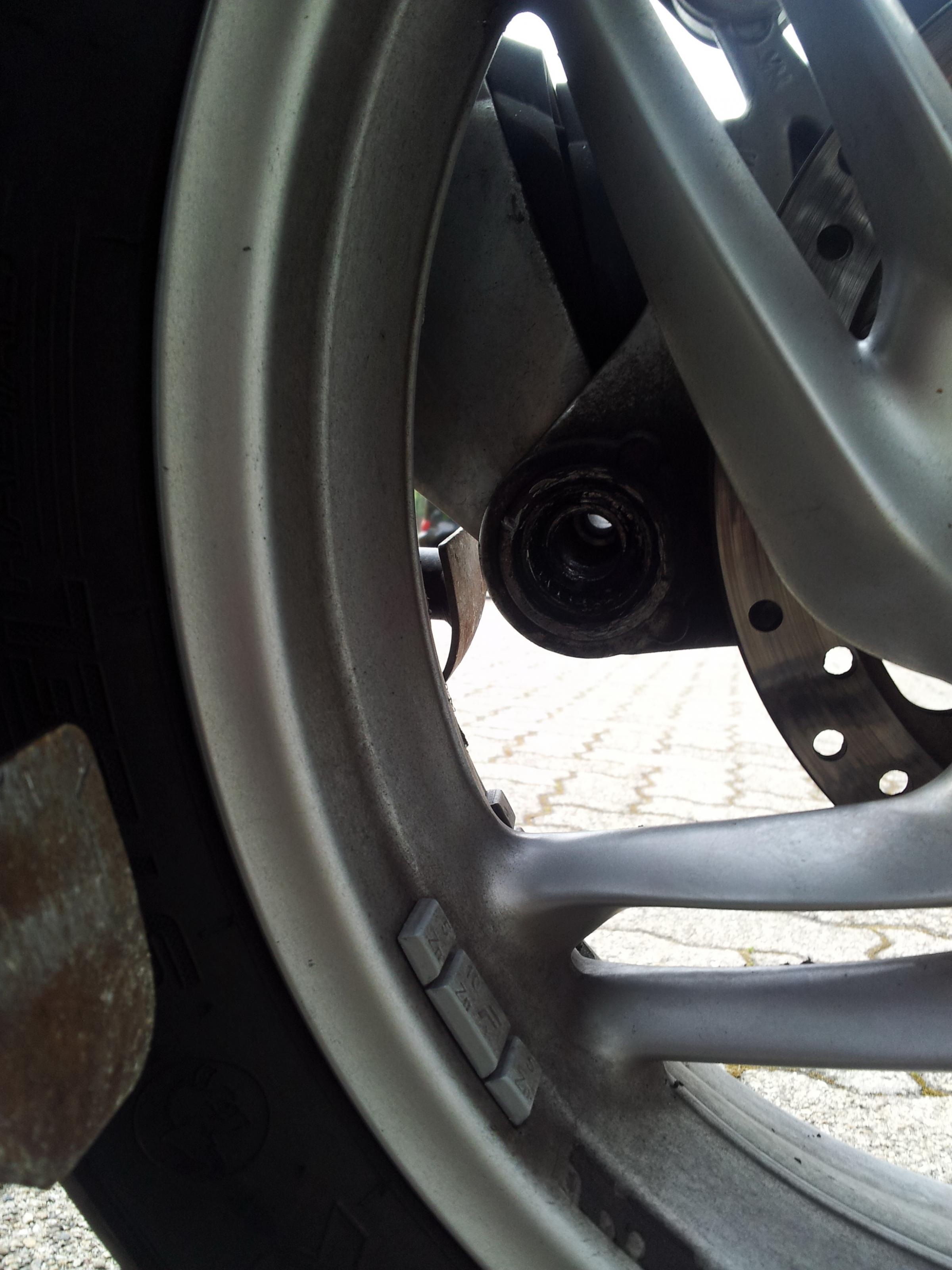

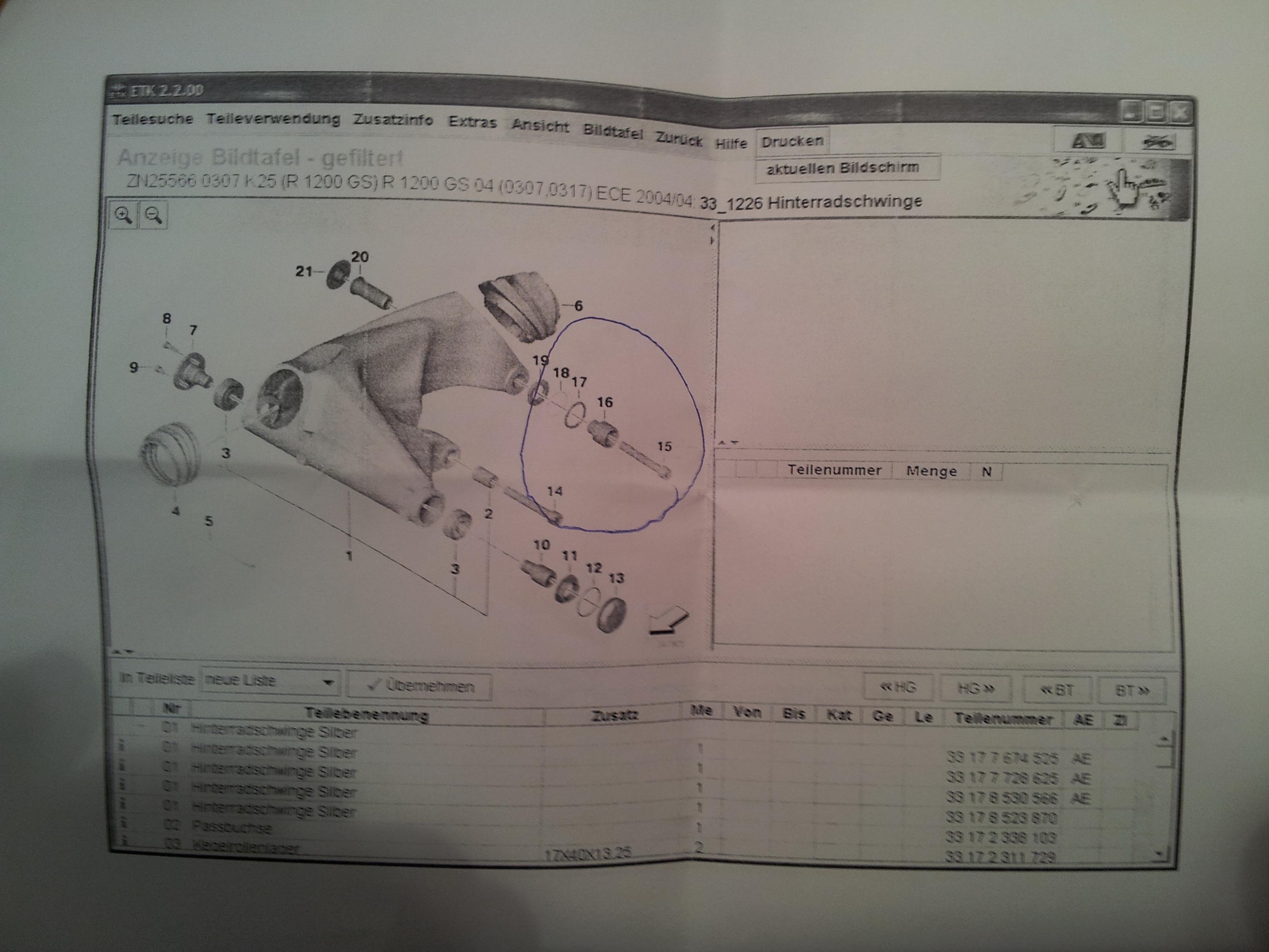

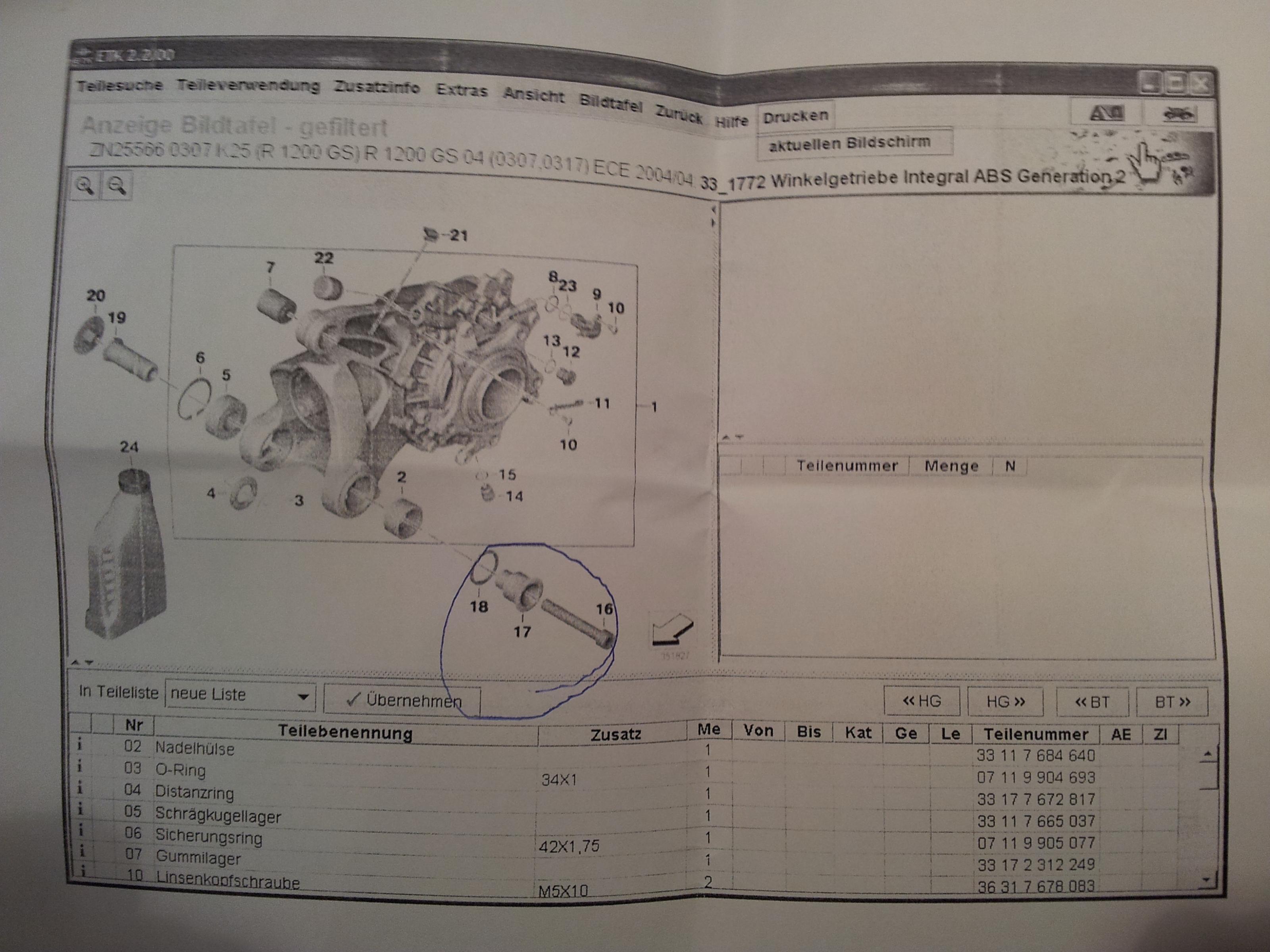

Ich habe versucht die Aussagen des Freundlichen wiederzugeben. Dieser hat mit auch die beiden Kopien der Teile gemacht: die umrandete Schraube ist das Ding das weggeflogen ist!

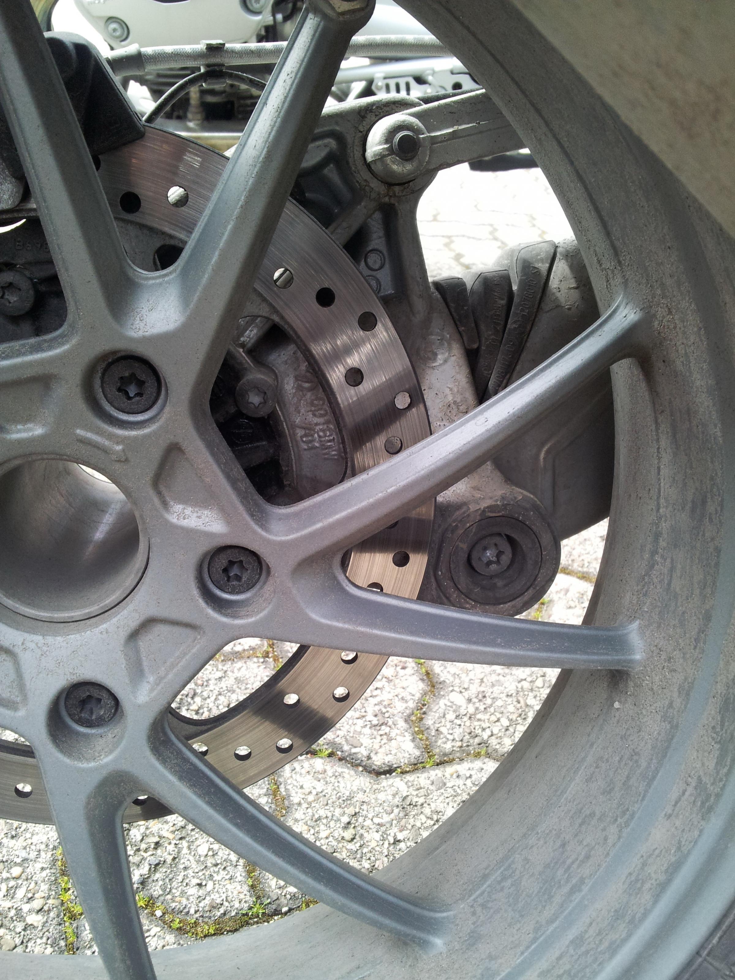

In dem ersten Bild habe ich eine Maschine fotografiert die beim Händler vor der Tür stand um mir das anzusehen wie es richtig aussehen sollte (Bildbezeichnung fremd).
Beim zweiten Bild seht Ihr den Blick auf meine Version, in dem Lock liegen die Lager die angebliche dann auf meine Felge geschlagen haben -> so sagts der Freundliche.

Die fehlende Schraube muss eigentlich nur beim HAG ausbau gelöst werden, zu dem ist die normalerweise Microverkapselt und wenn ich recht erinnere mit 100 NM angezogen.
So einfach sollte die also nicht verloren gehen. Du schreibst GS-Neuling, wie lange hast du das Moped schon? Privat gekauft?

BTT: Sofern das Gewinde überdreht wurde (ausgerissen) ist es glasklar die Schuld des Mechs, falls nicht liegt der Verdacht trotzdem nahe dass bei der Wartung geschludert wurde, nur ist die Beweisführung nahezu unmöglich.

Ich gehe auch davon aus, dass das HAG getauscht wurde und die alte Schraube/Mutter wiederverwendet wurde.
Eigentlich soll eine neue mikroverkapselte Mutter verbaut werden ( mit 100Nm) , evtl. auch ein neuer Zapfen.
