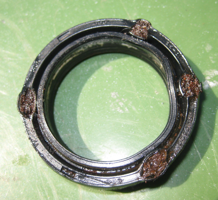

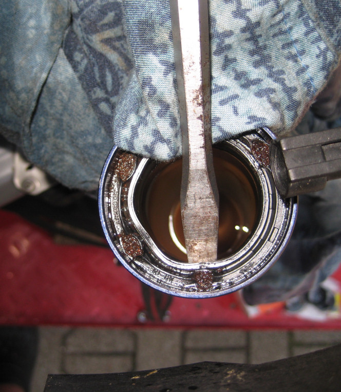

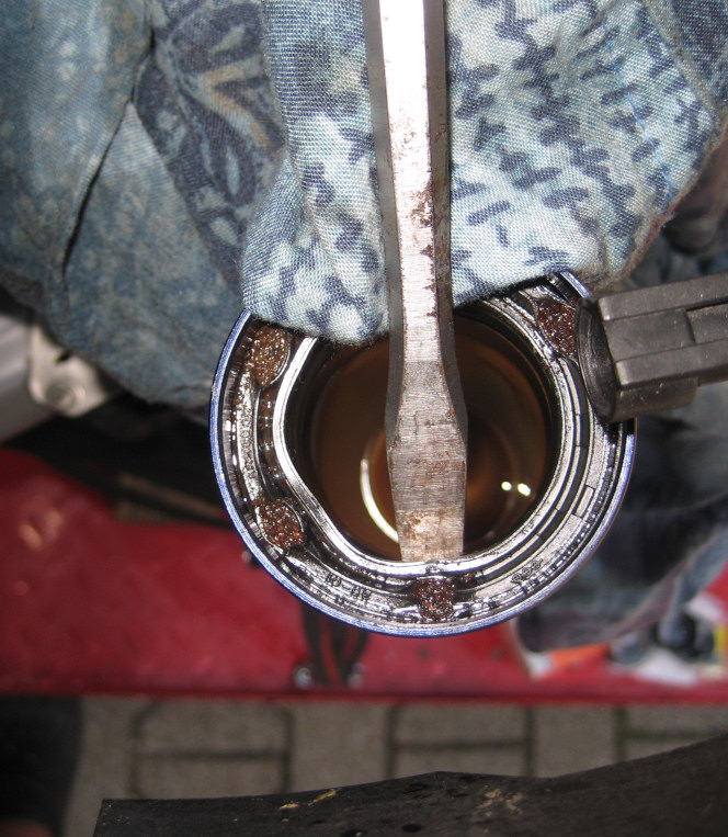

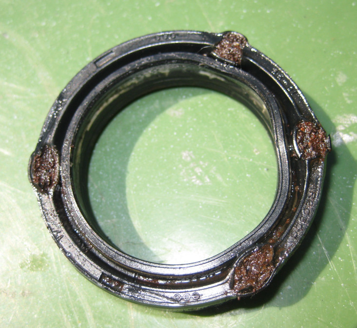

Hallo LusfazZ,
so schnell, wie das bei den 4V-Kühen geht, kriegst Du doch von der De-/Montage der Ringe/Kappen nicht mal auch nur annähernd abgekühlte Griffel. Zumal bei uns inzwischen Frühling ist.
Im Ernst: man muß einzig die Halteschrauben der Standrohre oben in der Gabelbrücke entfernen und die kleinen Entlüfterschrauben oben auf den Standrohren öffnen. Sofort nach dem Entfernen der Halteschraube kannst Du das Standrohr nach oben aus dem Tauchrohr komplett rausziehn. Im Gegensatz zu den Japanern und Co. gibts keinen Auszieh-Anschlag des Standrohrs.
Wenn Du ein Rohr nach dem andern reparierst, geht das prima auf dem Hauptständer in weniger als 30 min.
Achja, ich hab bislang auch immer nur die Dichtringe und Staubkappen erneuert. Ich denke mal, wenn die Oberflächen der Standrohre i. O. sind, halten die (Bronze?-)Buchsen ewig. Die Wellendichtringe verformen sich im zunehmenden Alter jedoch wegen des quellenden Rosts und werden undicht.
Viel Erfolg,
Grüße vom elfer-schwob
