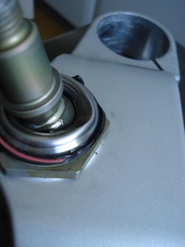

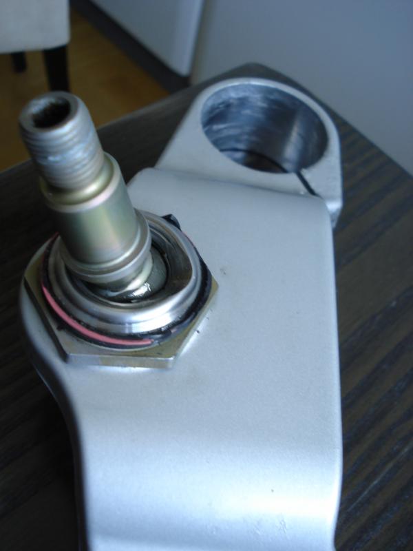

Hallo zusammen,
würdet ihr bei folgenden Bildern nur das Kugelgelenk tauschen oder auch gleich die ganze Gabelbrücke. Die Bruecke sieht optisch zumindest noch gut aus. Äußerlich nichts verbogen und keine Risse.
Ich will hier natürlich nicht an der Sicherheit sparen wegen 200.- hin oder isses mir wirklich egal, aber sollange ich keine ordentliche gebrauchte Bruecke gefunden habe, spiele ich auch mit dem Gedanken nur das Kugelgelenk zu tauschen.
Gruß Stef
Die schwarzen Flecken um den Sechskant herum sind übrigens nur Schmutz.

Hi,
du willst eine Gabelbrücke die vollkommen in Ordnung ist tauschen gegen ein Gebrauchtteil?:confused:
Verstehe ich da was nicht?! Wenn du deinem Teil nicht mehr traust, dann tausche es aus gegen ein Neuteil.
Aber wenn du die gezeigte Gabelbrücke nicht beim demontieren des Kugelgelenkes ruinierst, gibt es keinen nachvollziehbaren Grund das Teil überhaupt zu wechseln.

Was ist denn da mit dem Kugelgelenk passiert ?
Ich würde das mal davon abhängig machen welche Kräfte in welcher Art und Weise auf das Kugelgelenk eingewirkt haben.
Das letzte Kugelgelenk bei meiner Q hat noch mein Vorgänger getauscht nachdem die Q ins Heck eines PKW s gebissen hatte. War nicht schnell, so 20 km/h vielleicht. Trotzdem hatte es den Telelever erwischt und nicht die Gabelbrücke. Also wenn da auch so etwas war untersuche lieber den Telelever.

also wie du schon richtig vermutet hast, hat meine Kuh auch in nen Kofferraum gebissen. War ebenfalls nicht schnell unterwegs. Auf den Fotos erkennt man das zerdrückte Kugelgelenk. Der Telelever ist hinüber. Den hats verbogen.
Die Gabelbruecke sieht optisch zumindest noch ok aus. Werde das Kugelgelenk erstmal rausschrauben und nochmal genauer hinsehen.

Hi,
dachte ich es mir doch schon fast.
Der Telelever soll als eine Art Knautschzone möglichst viel der Energie des Aufpralls aufnehmen. Er ist quasi das schwächste Glied in der Kette und muss die Energie schlucken. (Hat man mir beim freundlichen so in etwa erzählt) Wenns das Vorderrad und die Gabelholme ohne Schaden davon gekommen sind dann die Gabelbrücke wohl auch.
100 % kann man das aber wahrscheinlich nur sagen wenn man das mit technischen Hilfsmitteln untersucht. Denke ne neue Gabelbrücke ist da günstiger. Bei den kleinsten Bedenken würde ich aber ne neue kaufen. Eine gebrauchte auf gar keinen Fall. Denn schau mal wenn du jetzt ne neue kaufen gehst hast du dann nicht auch eine gebrauchte übrig ?
Letzten Endes kann dir diese Entscheidung niemand abnehmen. Du musst das ganz allein selber wissen.
