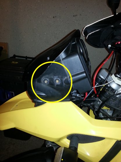

Guten Morgen zusammen,
bei meiner 1150er ist am Frontträger eine der eingepressten Befestigungshülsen für die Scheibe lose.
Ich möchte mir keinen neuen Frontträger leisten, insofern die Frage, wie ich dies am besten instandgesetzt bekomme.
Gibt es diesbezüglich Schwarmwissen?
Einkleben? Mit was? Die Hülse sitzt in Kunststoff, ein möglicher Kleber sollte also den Kunststoff nicht an/auflösen.
Duchbohren und eine längere Schraube "von hinten" kontern?
Sonstige Ideen?
Gruß Andreas

Die Hülse hat tatsächlich einen Bund, allerdings nicht hinten sondern vorne, also an der Aussenseite.
Eine Rändelung hat die Hülse auch, nur leider dreht sich die Hülse beim anziehen der Schraube im Plastik mit, ist aber noch nicht so lose, dass sie herausfallen würde/könnte. Bei nicht planschlüssiger Verschraubung zieht man die Hülse aber leider aus dem Kunststoff.
Durch den permanenten Druck des Fahrtwindes auf die Scheibe wird sich das Spiel der Hülse im Kunststoff vermutlich über kurz oder lang vergrössern.
Durchbohren und kontern (solange man das zum kontern rankommt) wäre eine Möglichkeit, wenngleich keine elegante....
Wenn man das Windschild über dem Instrumententräger entfernt kommt man ran, ist in der Tat nicht elegant, wenn auch "unsichtbar". So oft baut man aber die Distanzstücke der Scheibe ja nicht ab, ein neuer Frontträger mit 250€ ist mir definitiv zu teuer.
Alternativ habe ich noch sowas gefunden, ich befürchte nur, das zersprengt mir den Kunststoff komplett.
https://www.fh-herren.ch/wp-content/uploads/2017/08/jack-nut-gewinde-niete-m5-08-50mm.jpg
Gruß Andreas

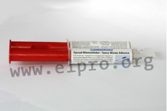

Jükl hat recht. Mit einem guten Zweikomponentenkleber wird das funktionieren. Je rauher (grober) die Flächen sind desto besser. Aber keinen Kleber kaufen wo man die beiden Komponenten in einer kleinen Schale selbst mischen muss, das wird nix. Einen kaufen mit Mischrohr und ein paar Zentimeter vorpressen um saubere Vermischung zu bekommen. zweikomponentenkleber-von-weicon.jpg
Grüße Volker

Danke für Eure Hilfe und Ideen. Ich habe es vorerst mit 2k-Kleber eingesetzt, hält bis dato. Ob dauerhaft werden die nächsten Ausfahrten zeigen.
Gruß Andreas
