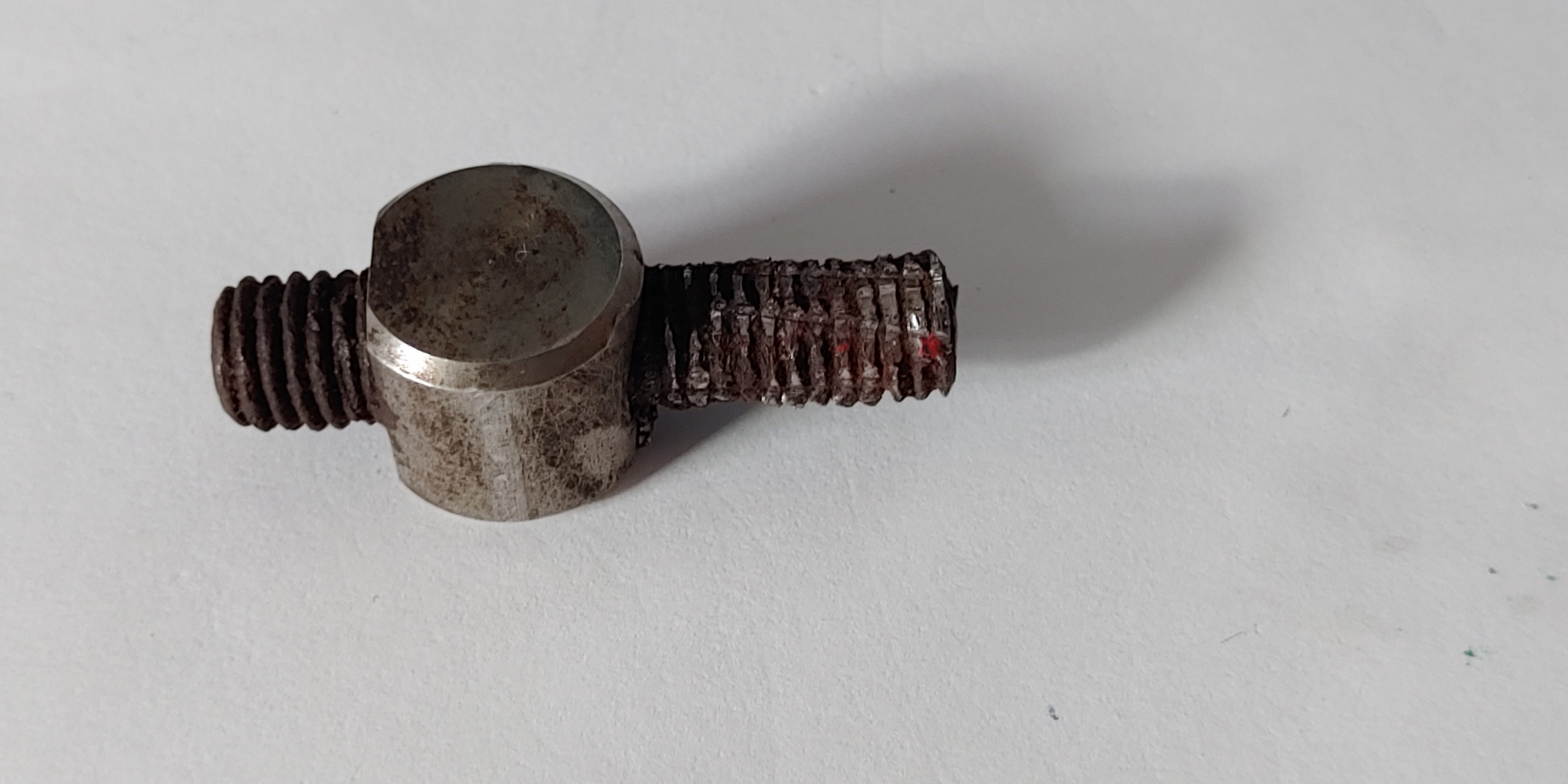

Hallo allerseits!
Ich habe bei der Demontage des Schalldämpfers die Schraube der Schelle abgerissen. Davon gibt es zwei Stück - vor und hinter der Klappe. Ich habe bei Leebemann nur die ganze Schelle mit Schraube gefunden, natürlich entschprechend teuer. Ne Schraube finde ich schon. Aber ich brauche dieses "zylindrische Dingsbumst mit M8-Gewinde" (s.Foto). Hat jemand ne Idee wo es sowas gibt?
Viele Grüße
Frank

Hallo Frank,
das Dingsbums nennt sich Quermutterbolzen und sollte übers I-Net zu finden und zu beziehen sein.
Grüße,
Nuckes (Andreas)

Hallo allerseits!
Viele Grüße
Frank
Hast das Teil doch vor dir liegen! Gewindestück in Schraubstock einspannen Mutter erwärmen und lösen!! Wo ist das Problem?🤔🤫😉🤭
Danke Andreas, wenn man den Namen der Schraube kennt, ist das Suchergebnis deutlich besser als mit meiner Beschreibung😉
musst nur noch den passenden Durchmesser dazu nehmen.
Hallo Kurvenkratzer, die Schellen sind ok. Es ging um die Mutter. Trotzdem Danke!
Hallo Qurator, super Idee,das versuche ich. Ohne Erwärmung war nichts zu machen.
Alternativ könnte man den Torso auch in einem Marmeladenglas mit Rostlöser über Nacht einweichen und dann wieder Schraubstock...
Ist vielleicht auch zu einfach?
Nur zur Sicherheit angesichts der Komplexität der initialen Frage:
Marmelade entfernen bevor Rostlöser eingefüllt wird, sonst klappt es nicht.
Schon probiert- ohne Erfolg, allerdings mit nem Honigglas (keine Sorge, auch leer). In der initialen Frage ging es übrigens um die Frage, wo es besagte Schraube gibt.

Voriger Woche ist bei mir dasselbe passiert.
Wie Qurator schrieb: Gewindestück fest in guten Schraubstock einspannen, das Dingsbums mit Gasbrenner gut erwärmen und dann nicht einfach abschrauben sondern langsam links und rechts drehen. Sonst reisst der Gewindeteil wieder ab.
Ich habe eine neue Schraube aus Edelstahl gebaut und alles mit Keramikpaste zusammengeschraubt.
