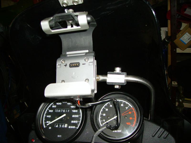

Hallo Hermann, Du meinst so einen Halter?
Habe ich mir auch selbst gebastelt.
Gruß Rene

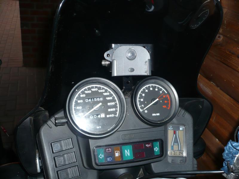

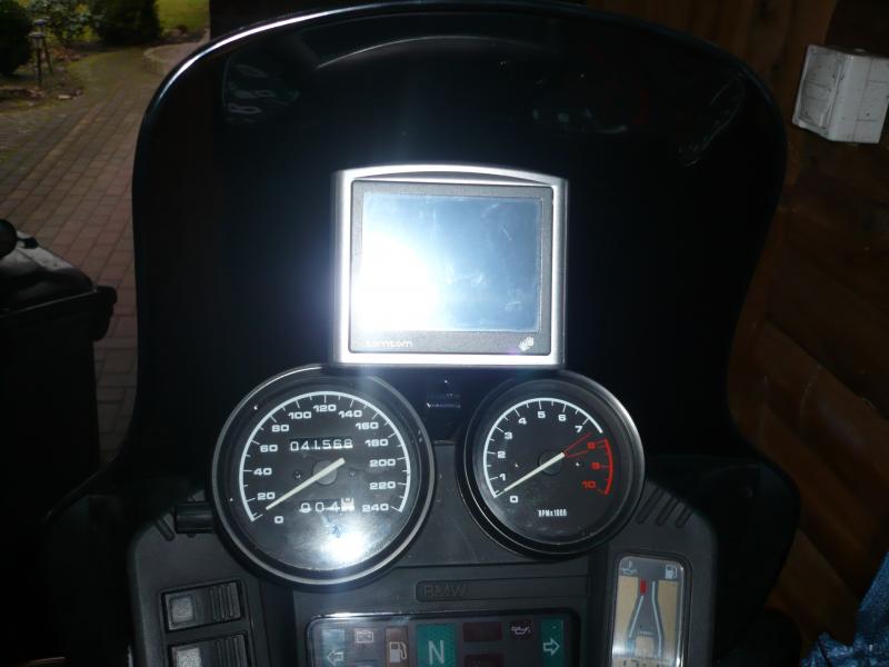

Hallo zusammen,
ich habe vor kurzen meine Tiger abgegeben und werde mir in kürze eine 1100 zulegen. Aber des nur mal so am Rande.
@Rene hast du Detailfotos von deinem Navi Halter?
Bei mir sah das in etwa so aus ( hoffe man kann was erkenne)
http://picasaweb.google.de/eisi62/Tiger02#5389216445183776802
Blicke des imo noch nicht wie ich hier Bilder einstellen kann :(.
Aber ich hoffe Ihr versteht was ich meine. ;)

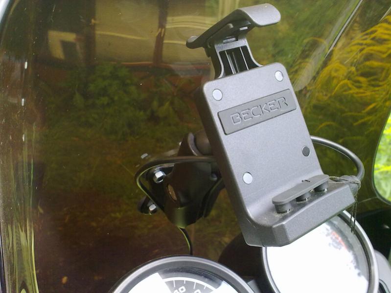

ich habe das Navi mit Hilfe einer Ram-Platte und 3mm Gummiplatten direkt an der Scheibe befestigt. Liegt super im Blickfeld, war schnell montiert und hat auch die Rüttelei letzten Urlaub gut weggesteckt. :D

Servus,
Gruß, Michael
Hallo Michael,
eigentlich eine einfache und gute Idee. Ich befürchte nur, dass dir das deine Scheibe auf Dauer übel nehmen wird und im Bereich der Befestigunglöcher reisst. Ist mir jedenfalls mit der Aufsteckverlängerung von TT passiert. Die Belastung war einfach zu groß.
