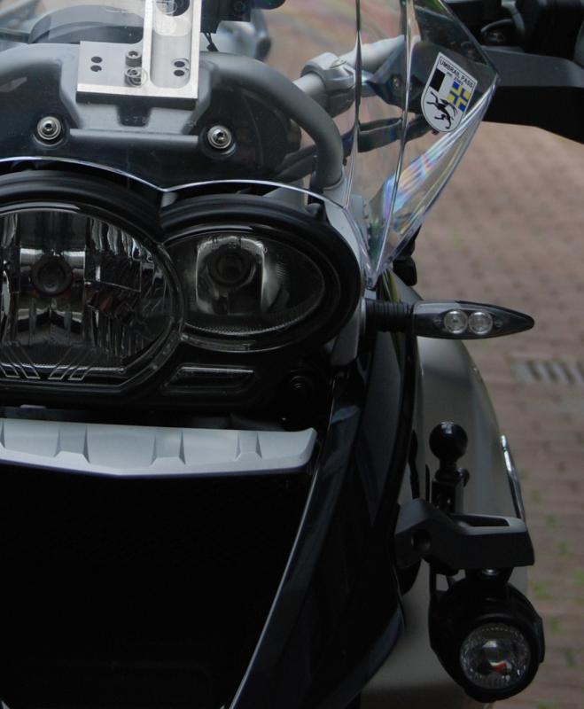

@Wippo: ich habe an meiner GS neben einer Ram-Mount-Befestigung am Rohrlenker noch eine weitere Ram-Mount an dem Halter für die LED-NSW neben dem Schnabel für meine Contour befestigt. S. u.a. Bild. Bei 720p/170 Grad Aufnahmewinkel habe ich hier einen kleinen Teil des Schnabels im Bild, was ich jedoch ganz gut finde. Hierdurch kommt etwas Ruhe ins Bild bei der Fahrt und den Schräglagenwechseln. Verwackelungen gibt es eigentlich nur beim Beschleunigen aus unteren Drehzahlen heraus. Wichtig ist, dass man stets genug Gummidämpfer unter die Ram-Mountschelle bringt - dies reduziert schon mal die Vibration im Bild. Die Vibrationen bei Montage am Rohlenker sind geringer. Hier stört mich aber auch das "Wackeln und Wabbern" des Windschildes im Bild.

Hmm, ich komme mir jetzt ein wenig blöd vor. Aber erst mal Danke für die Tips. Helm dürfte das Beste sein, will ich aber nicht. NSW habe ich nicht. Schön, dass bei anderen auch das Schild "wabert" :-( Bin ich wenigstens nicht alleine mit :-)
