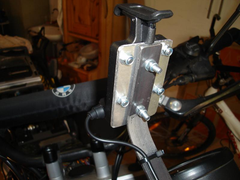

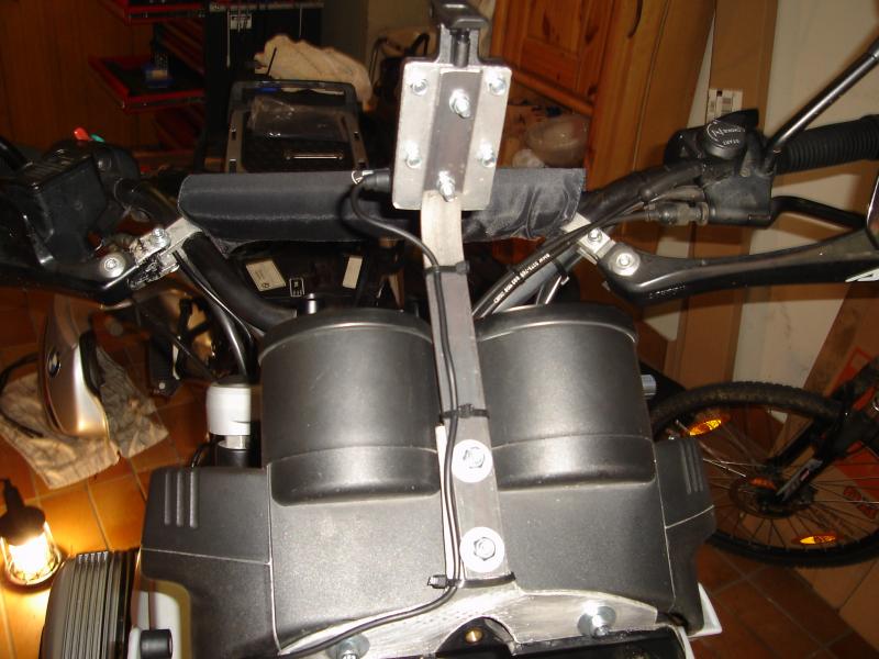

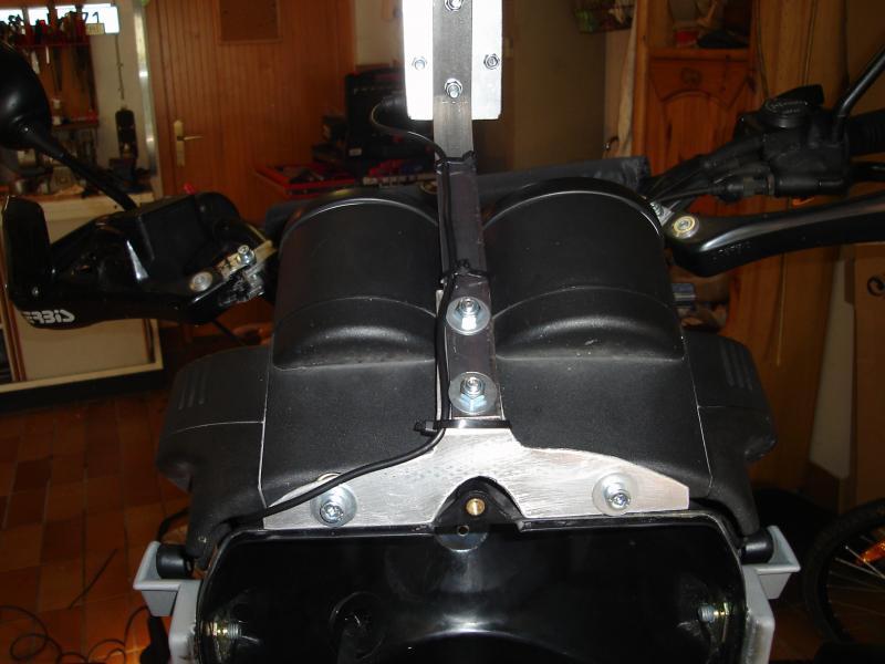

Nábend allerseits !
Durch die Website von powerboxer inspiriert,
habe ich mir eine Halterung für mein neues
Krokodil gebastelt. War nicht ganz einfach,
aber habs dann doch hingekriegt und es
funktioniert.
Details: Halter im Grunde wie bei powerboxer,
nur der obere Haltewinkel länger.
Als Grundplatte für die Aktivhalterung ( nicht Serie,
sondern Zubehör ca 30 €) habe ich eine 3mm Aluplatte
genommen. Verbindungen alle mit versenkten Schrauben.
Wie gesagt passt alles top - kleiner Makel , durch die Vibrationen
meiner 1100 Q wirds im Leerlauf schwierig alles abzulesen.
Im Fahrbetrieb ist alles bestens, und zur Einstellung am Fahrtbeginn
schalte ich einfach ein und mach meine Einstellungen mit der internen
Batterie.
Werde das Teil nun die nächsten 3 Wochen testen und mache dann einen
Erfahrungsbericht.
Falls jemand Fragen hat, bitte melden - bin noch bis Sonntag da.
Grüße Franz
PS: wie man vielleicht sieht, ist das die Arbeit eines Hobbybastlers.
Ich bitte daher um Nachsicht, daß vielleicht nicht alles symetrisch ist.
Und-- die zu langen Schrauben habe ich natürlich gekürzt...
Weitere Bilder folgen....
hufra
26.06.2009
334

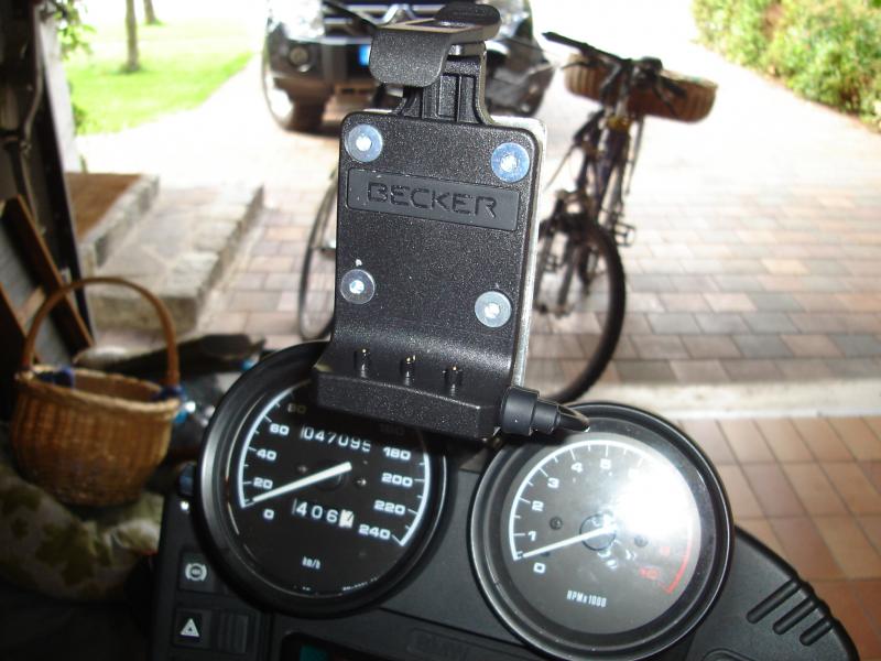

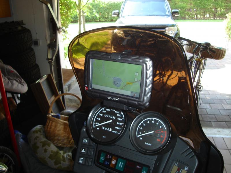

Noch Fotos
Weitere Fotos...
Ach ja - das Windschild ist jetzt auf steilster Position
so fahre ich auch. Kann diese aber nocht um 2 Rasten tiefer stellen.
Durch den Anstellwinkel und /oder der Länge des L-Winkels
ist eine individuelle Einstellung kein Problem.
Denke auch , daß durch die geschütze Position
direkt hinter der Scheibe kein Wasserproblem entsteht..
Werde aber darüber berichten..
Franz

Vibrationen
Tach Bastlerkollege,
die Vibrationen im Leerlauf rühren eventuell daher, dass zwischen den Ansatzpunkten hinten an der Tachobefestigung und dem eigentlichen Navi ein langer Hebelweg entsteht, der trotz eventueller Unterpolsterung im Bereicht zwischen Tacho und Drehzahlmesser zu Wackeleien führt. Ich hatte sowas mit einem 90mm RAM-Mount -Ausleger am Innenteil der Verkleidung....
Die Befestigung eines 350g schweren Brockens sollte so kurz wie möglich sein, dann geht das besser. Andererseits hast du so die bösen feinen materialmordenden hochfrequenten Vibs vollkommen ausgeschaltet...
Ansonsten: Schön gebastelt :)

Testbericht 1500 km
Hallo Leutz!
Nach 1500 km mit dem Croco und meiner selbstgeschnitzten Halterung
hier ein kurzes Fazit:
-funktioniert alles bestens , auch im Serienzustand ( ohne irgendwelche aufgespielten Sachen)
- keine Ausfälle
- Routenplanung Abends im Hotel keine Probleme , aber eine Karte sollte
man dabei haben ( man tut sich leichter)
- nach heftigem Gewitter keinerlei Probleme mit Wasser
- auch während dem Fahrbetrieb ablesbar, außer die Sonne steht ungünstig,
dann aber Navigation nach Pfeilen jederzeit möglich.
- Kartendetails sehr gut - sogar Kleinst-Straßen in Ungarn und Slowenien sind vorhanden.
-Mit meiner Eigenbau-Halterung hatte ich auch keinerlei Probleme
Hier nochmal einen herzlichen Dank an Powerboxer:D durch die ich bei der Herstellung und Montage der Halterung eine wirklich gute Anleitung hatte.
Kann das Teil nur empfehlen- für die Straßennavigation völlig ausreichend und im Preis ( 270€ incl aktiv Mopedhalter) sehr attraktiv.

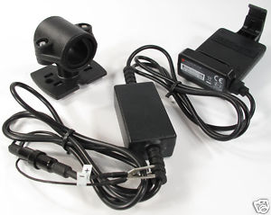

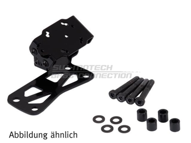

was ist von den Halterungen zu halten ?
Hallo zusammen,
ich hab da mal eine Frage: ich spiele mit dem Gedanken mir ein Croco von Becker zu kaufen. Da ich mir nicht unbedingt selbst eine Halterung anfertigen möchte würde mich mal interessieren, ob vielleicht der ein oder andere eine der beiden folgenden Halterungen in Gebrauch hat.
Oder gibt es andere Möglichkeiten das Croco vernünftig und sicher an der 1100-er zu befestigen? Oder sollte man einfach beide verwenden, da mit der einen Halterung das Croco an der Lenkerhalterung befestigt wird und durch den anderen ja die Stromversorgung gewährleistet wird :rolleyes::cool:?

Servus GSfrie,
die beiden abgebildeten Halterungen sagen mir nichts (außer das Craddle from Croco). Da ich auch nicht der große Bastler bin (nicht mal ein kleiner :D) hab ich mir die Lenkerhalterung von SWMotech besorgt. Passt prima an den GS Lenker (linke Seite). Dazu noch das Craddle und Stromversorgung erfolgt über die Bordsteckdose unterm Sitz. Das führt zu minimaler Bastelei und einem Ergebnis das mich immerhin 15'Km in der letzten Saison ohne Probleme geführt hat.
Phoney
