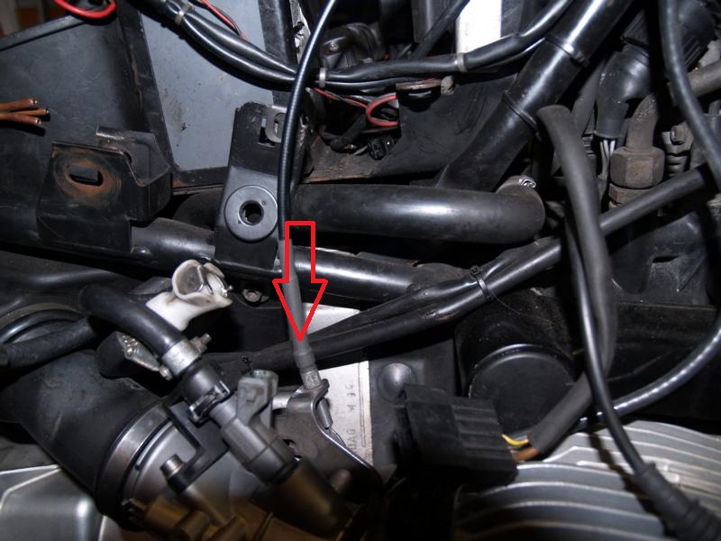

Jetzt aber mal ne Frage zu diesen Ominösen Gaszügen ;)
Wo hängen sich die denn aus, direkt unten am Zylinder da wo der Bowdenzug an diese Rolle geht wo er dann auch eingehängt ist?

@freewayx Meinst du da? ( Siehe Roter Pfeil ) also diese Gummi Hülse die in der Stellschraube sitzt?

Also brauch ich nur drauf achten das der Gummischlauch in dem der Bowdenzug sitzt bündig in der Stellschraube sitzt?

Super, dann kann ja nix mehr schief gehen, is das der Grund warum der Kat dann heiss wird, weil die Maschine dann die ganze zeit mit höherem Standgas fährt?

Jein.
Der rechte Zylinder läuft viel zu mager, da das DK-Poti an der linken DK sitzt und nix von der geöffneten rechten DK mitkriegt. Das ist kein höheres Standgas sondern lediglich ein wildes Gestottere. Wer seinen Motor in diesem Zustand so lange laufen lässt, dass der KAT glüht, ist zum einen taub und schiebt das Gerüttel wohl auf sein stärker werdendes Parkinson. :D

sieht man das denn gut, wenn dar Gaszug aus der Hülse gezogen wurde?

Ja super, :) so kann ich mir das vorstellen ih sollte vielleicht direkt zu powerboxer gucken gehen.
