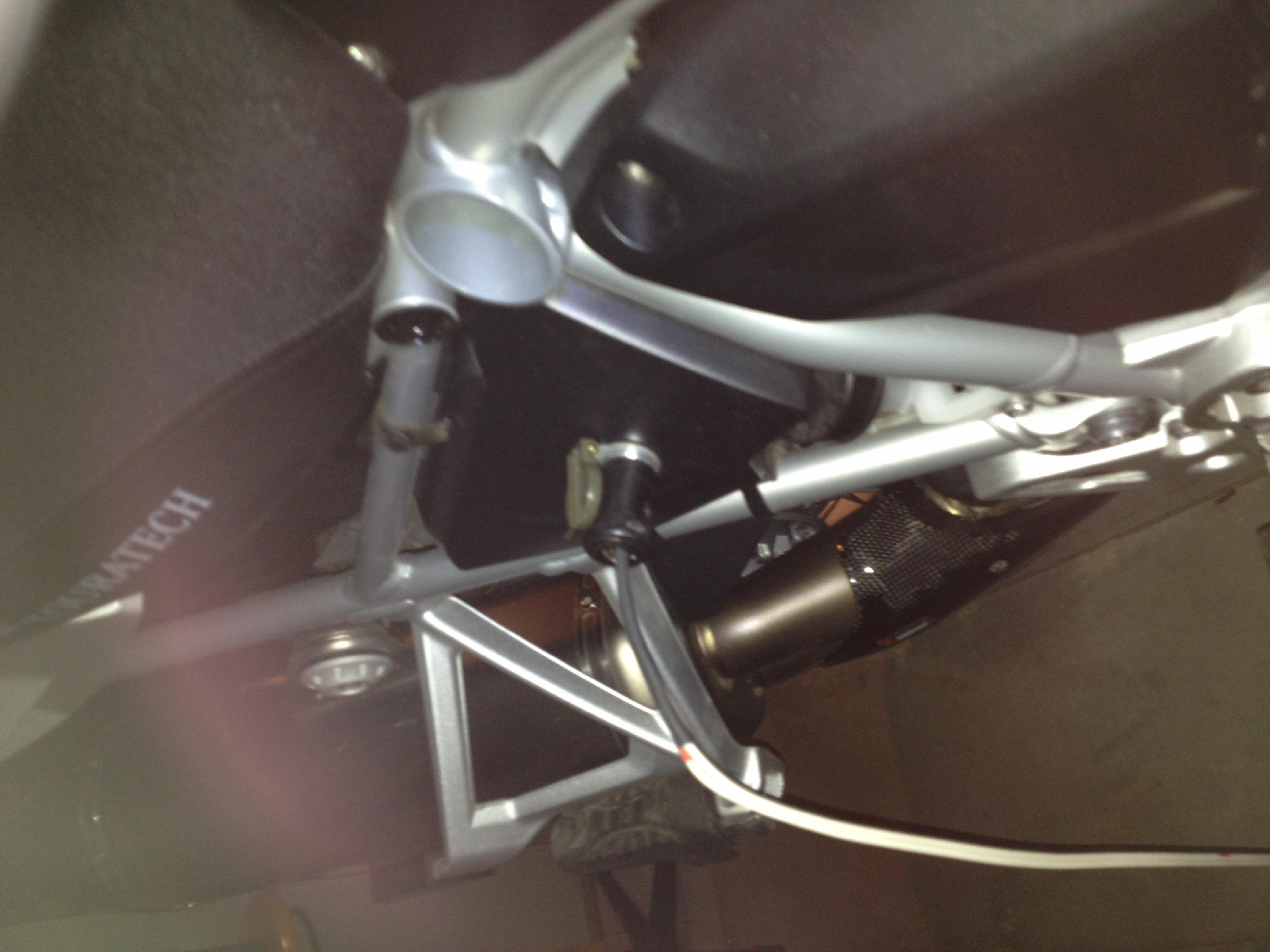

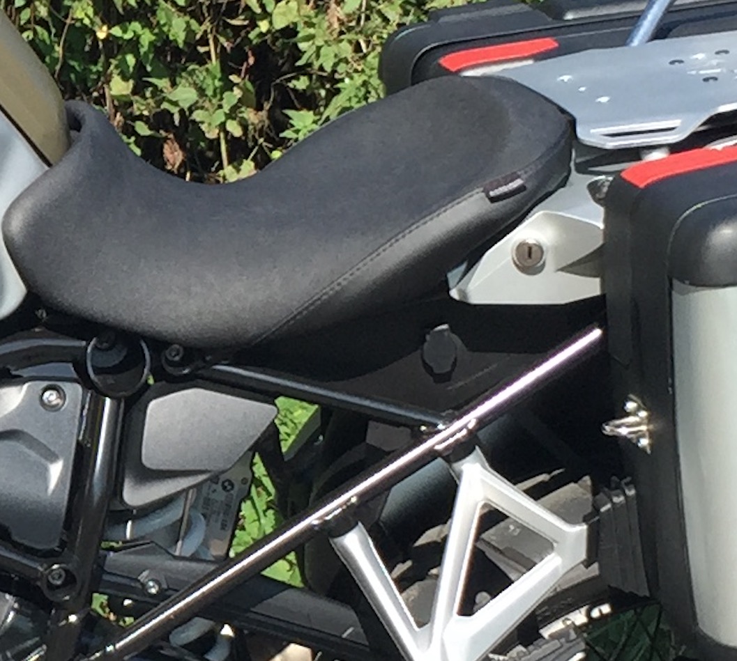

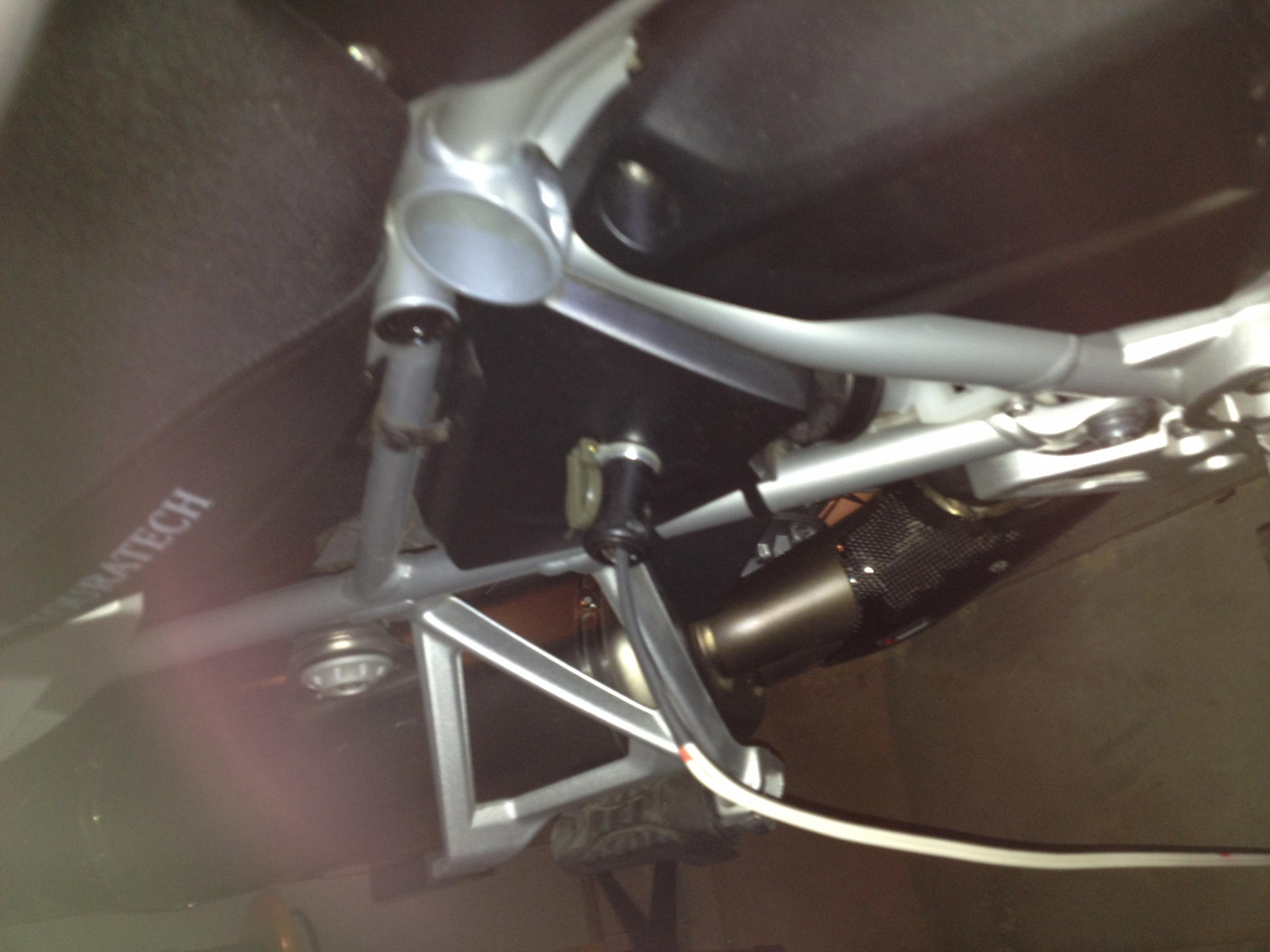

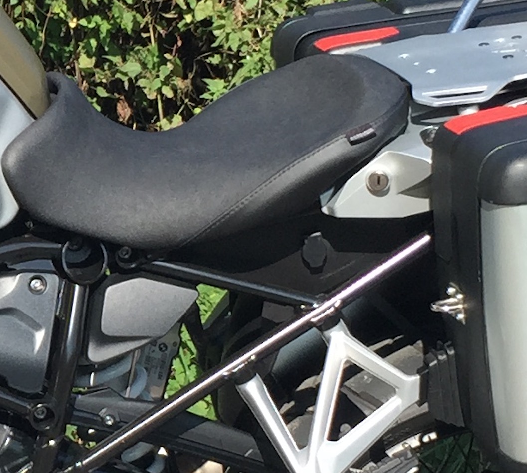

ich habe es genauso gemacht wie WorldEater. Ich lasse es auf der linken Seite herauskommen, wo der kleine Deckel im Rahmenheck ist. (Auf der Seite ist die Garagenwand, wo das Ladegerät hängt.) An der Stelle sitzt der Höhensensor vom ESA. Auf meinem Adapterkabel war eine Gummikappe dabei. So ist die Buchse geschützt. Sie hält an der Stelle, wenn ich sie zwischen den Rahmen und der Abdeckkappe stopfe. Sieht man auch kaum. Schwarzer Rahmen, schwarzer Deckel, schwarze Gummikappe.
