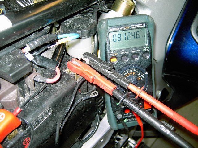

hier noch ein bildchen:

Warum ist 2,7 A nicht gut bei einer 1,5 V Batterie oder ist das sowas von normal und Du willst mich vereppeln?
Ok wenn ich das Bild richtig interpretiere: Rotes Kabel an Minuspol der Batterie und schwarzes Kabel an das Kabel, das sonst an eben diesem Minuspol angeschlossen wäre? Und Zündung auf aus nehm ich mal an?
