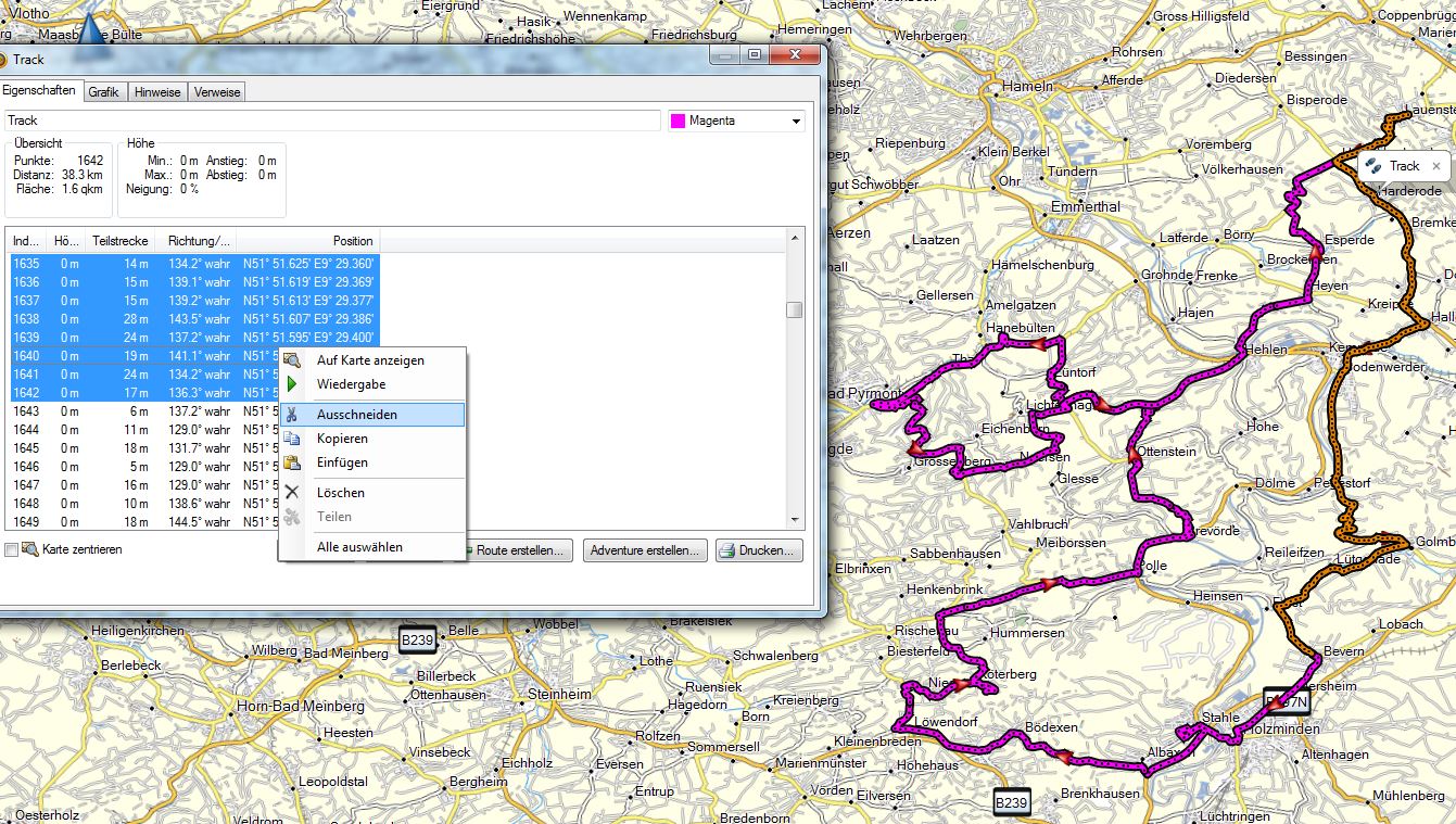

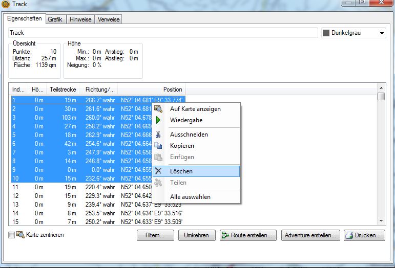

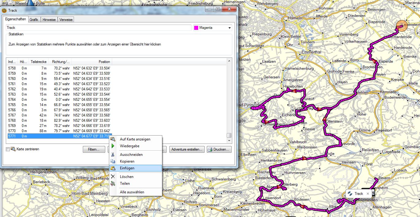

Route öffnen, die entsprechenden Wegpunkte ausschneiden und an entsprechender Stelle wieder einfügen.
Start und Ziel dabei beachten, oft sind diese bei Rundkursen identisch. Dann kann einer gelöscht werden.
