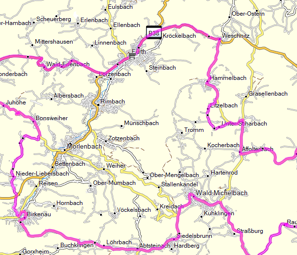

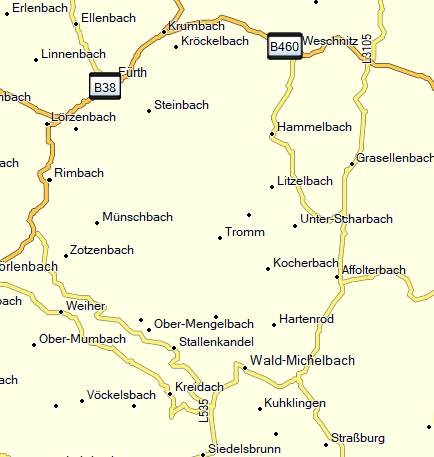

Was ich allerdings schade finde, im direkten Vergleich Kurviger/BaseCamp fehlt mir in BC die detailierte Kartenansicht.
Leider bekommt man die interessanten "weißen" Straßen erst bei max. Zoom angezeigt.
Könnt ihr mir sagen ob es dafür eine Einstellmöglichkeit gibt, oder ob man das so leider hinnehmen muss?

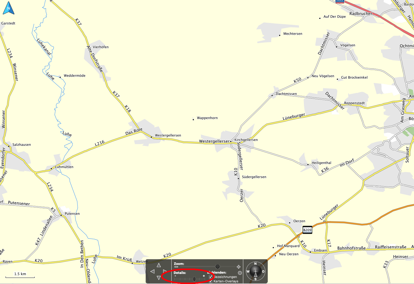

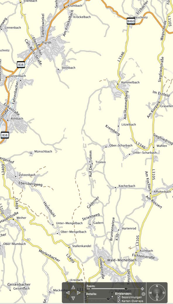

Bei Basecamp für Mac einfach die Details erhöhen.

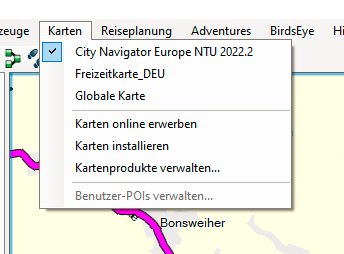

Du kannst den Detailgrad der Karte von niedrig bis am höchsten nach Belieben anpassen. Voraussetzung Du hast nicht nur die Basiskarte aktiv.
Wie meinst du das, ich habe als Karte lediglich die Garmin Karte vom N5.
Und seit 10min habe ich mir zum testen noch die Freizeitkarte auf BC geladen.
K25Rally
K25Rally
20.02.2022
352
R1200GS (K25) Rally
Ok die Karte passt schonmal falsch wäre die Globale Karte.

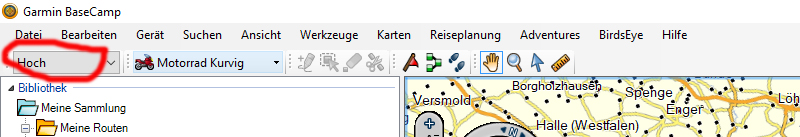

In der Leiste oben sollte wie im Bild die Detailstufe zu sehen sein, falls nicht kannst Du sie glaube ich unter Ansicht einblenden evtl. Auch rechtsklick auf die Leiste

Die maximale Zoomstufe benötigst Du nicht - bloß mehr Details.

Ich kann Dir auch die Online Schulung von Motoglobe ans Herz legen.
Hier mal ein Screenshot von der Stelle an der Du mehr oder weniger einblenden kannst.
Wenn Du diese Schulung mal abarbeitest wirst Du sehen wie man das alles schön auf seine Bedürfnisse anpassen kannst.
