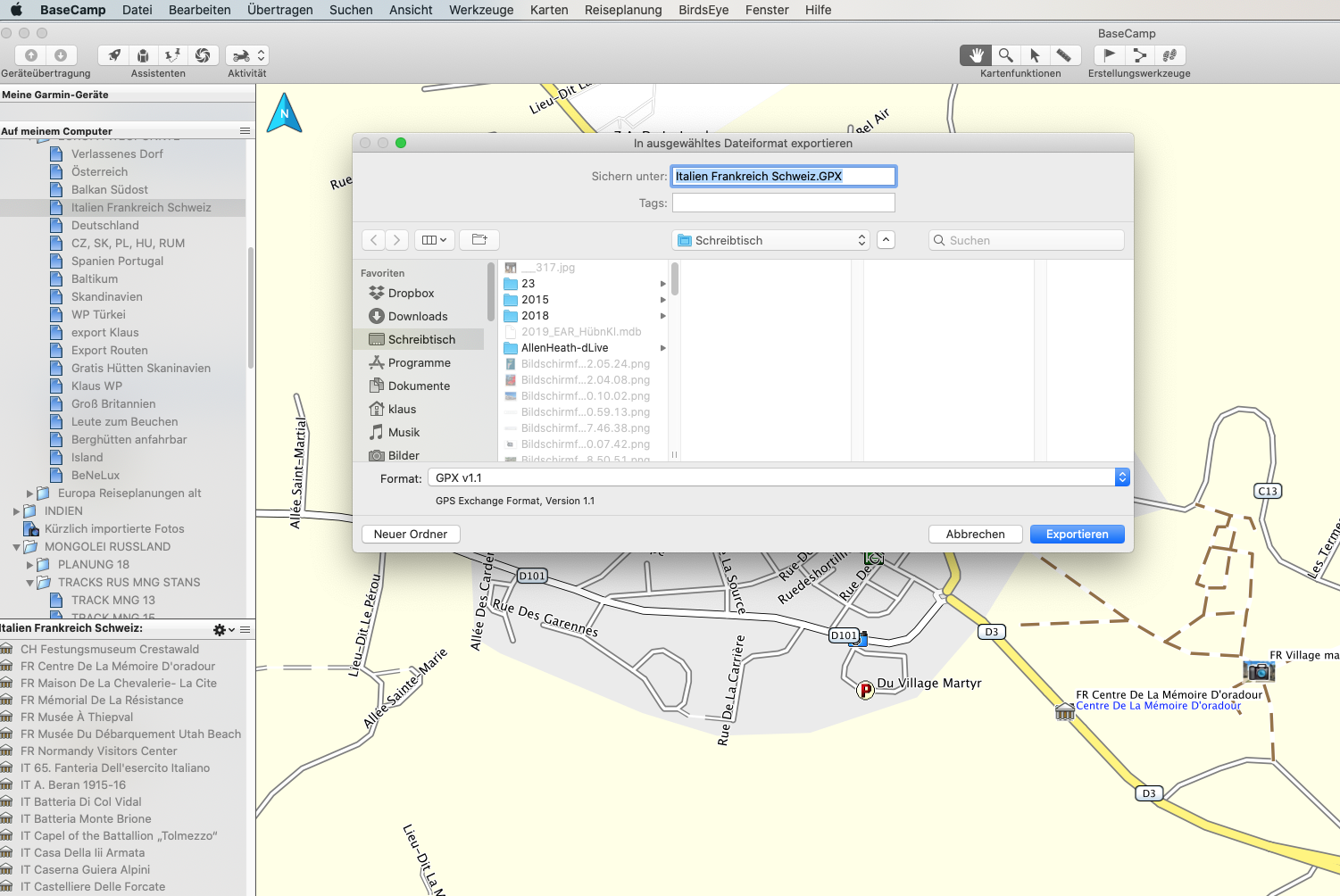

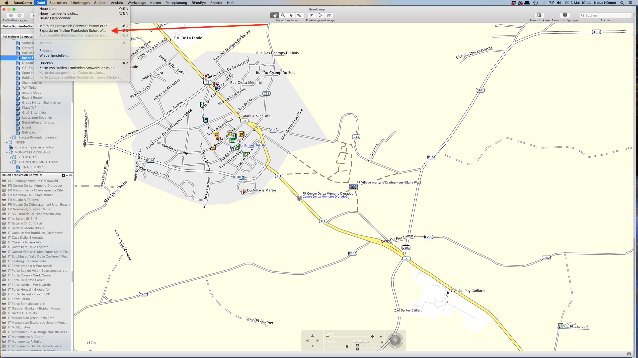

Du musst Deine Ordner bzw in Listen von basecamp einfach exportieren, und in Windows einfach importieren, dann hast Du alles
