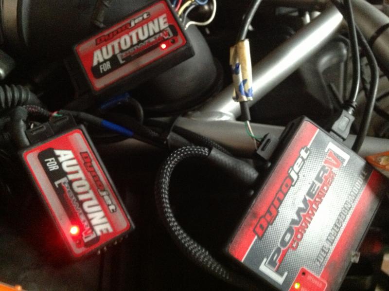

Hi zusammen,

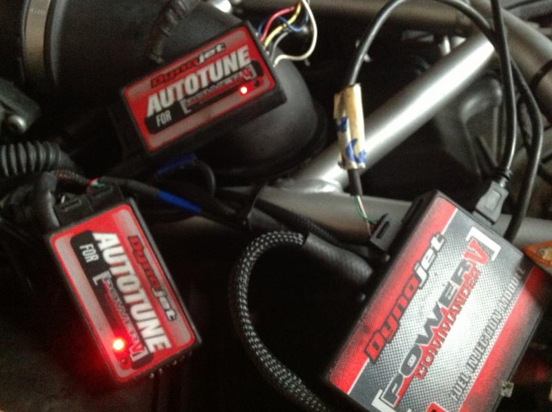

bin gerade dabei einen Autotune AT 300 an meine GS 1200 Bj. 2006 anzuschliessen.
Jetzt steht in der Anleitung (Englisch) das die Lambdasonde 1 an den vorderen Zylinder soll.
Hab ich das noch richtig in Erinnerung das der Rechte Zylinder, also in Fahrtrichtung der vordere ist?
Was gibt es den sonst noch so zu beachten beim Einbau?

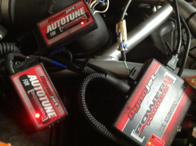

Also habe den AT natürlich Strom gegeben. Habe da aber anscheinend schon ein Problem da nur die rote Lampe leuchtet.
Im Programm habe ich den AT natürlich aktiviert. Die Einschaltzeit auf 300 sek. gestellt. (Habe ich aus dem s-boxer forum:)).
Muss mal schaun ob mein Strom (habe ich vom Rücklicht genommen) so hin haut. Da hängt nämlich auch meine Baehr Sprechanlage und das WP Steuergerät dran. Evtl. zuviel?
Kann aber erst wieder morgen basteln.
Aber noch mal zu meiner Frage. Habe ja 2 Lambdasonden. Welche kommt beim AT auf 1 und welche auf 2?
Und noch eine Frage. Das Verbindungskabel vom AT zum PCV hat nur 2 Adern. Hab mal wo gelesen das es 4 sein sollten. Beim AT habe ich ja 2 Möglichkeiten wo ich das Kabel rein machen kann. Egal wohin?
Sch.... das ich heute nicht an die Kiste komm zum Basteln.
- - - Aktualisiert - - -
So konnte doch mal kurz an die Kuh ran.
Der AT hat Strom, blink 3 x rot kurz hintereinander. Das macht er ca. 5 mal und dann schaltet er auf dauerrot.
Habe das Plus mal direkt an die Batterie angehängt. Ach hier kriege ich kein grünes Licht.
Das Verbindungskabel vom AT zum PCV habe ich auch in den verschieden Anschlüssen getestet. Auch hier keine Änderung.
Würde ja liebend gerne mal zum Andreas Reh fahren aber das ist von Rosenheim halt echt ne Meile.
Wer hat den mit dem AT und PCV Erfahrung und würde mir da weiter helfen??????

Der AT hat Strom, blink 3 x rot kurz hintereinander. Das macht er ca. 5 mal und dann schaltet er auf dauer rot.
auch das ist i.O.
Fehler von mir. Rot ist richtig.
die kannnst du stecken wie du möchtest, der PC erkennt selbstständig.

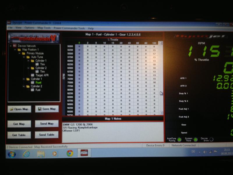

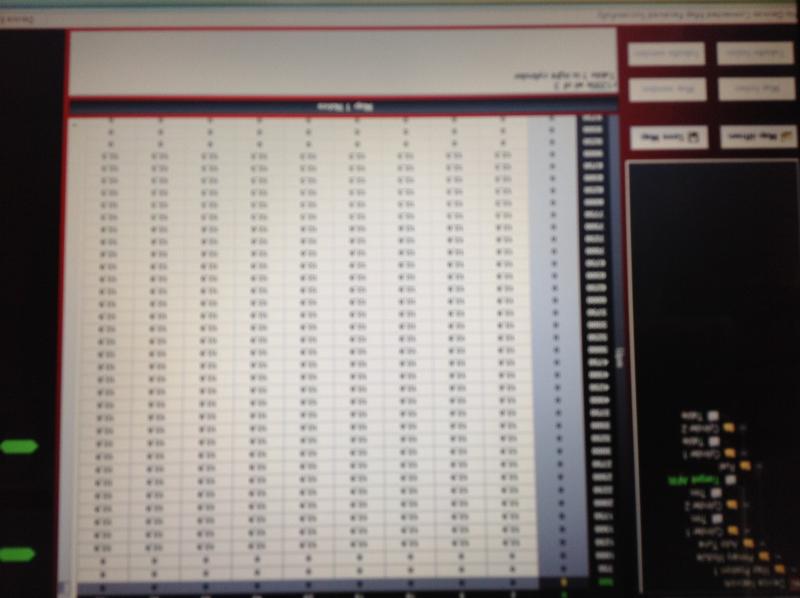

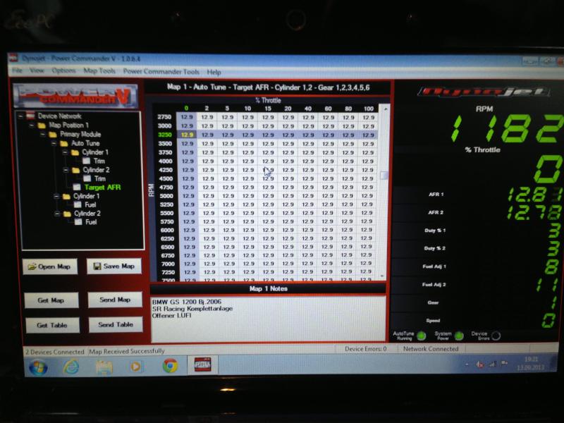

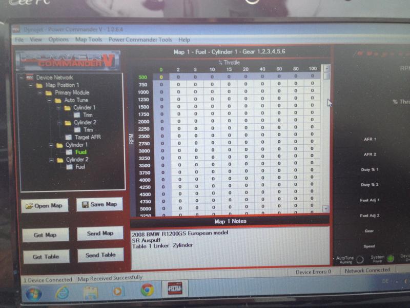

So gut klappt das noch nicht.
Ich fange mal an.

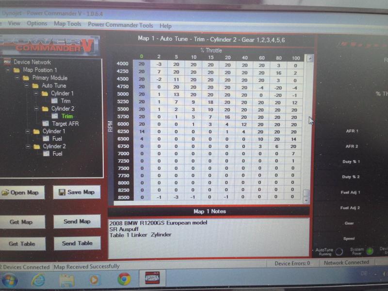

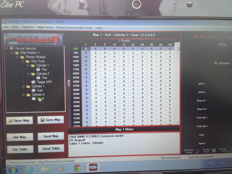

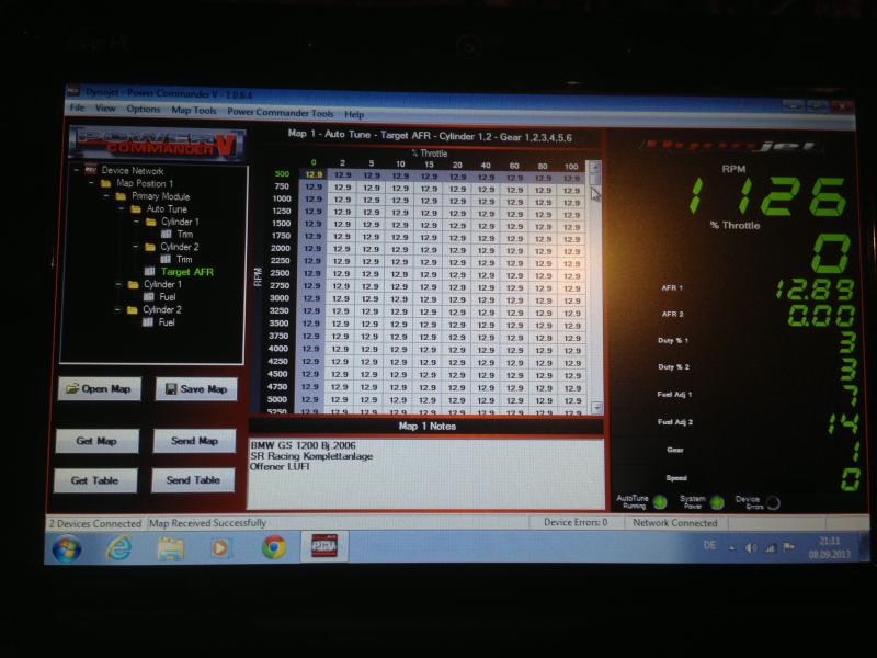

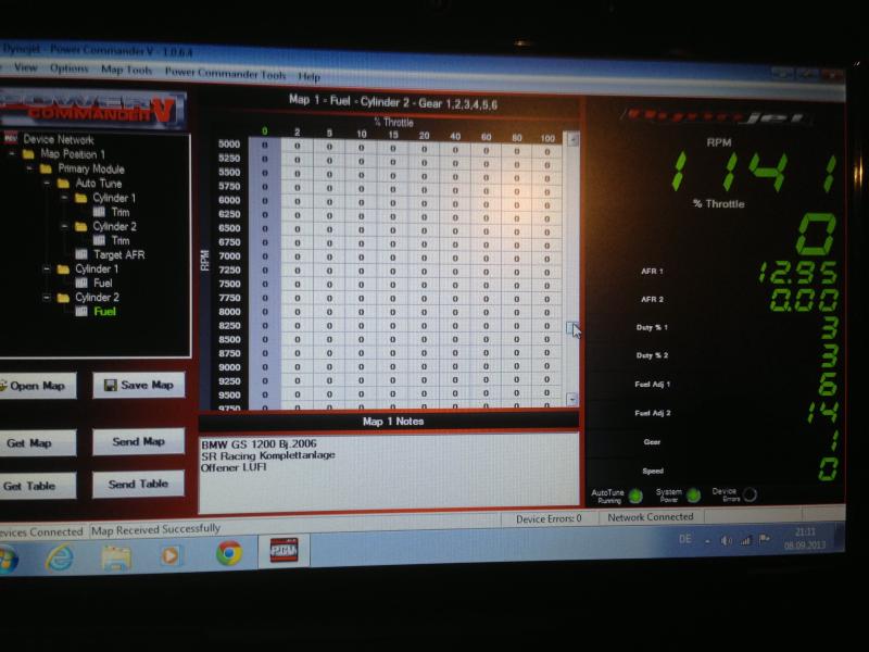

1. Denke das ich die Stromversorgung etwas anders machen muss. Habe das + an das Rücklicht geschalten. Da hängt aber schon die Baehr Sprechanlage und das Steuergerät vom WP Fahrwerk dran. Kann es sein das ich mit einem Relais direkt den Saft von de Batterie brauche?

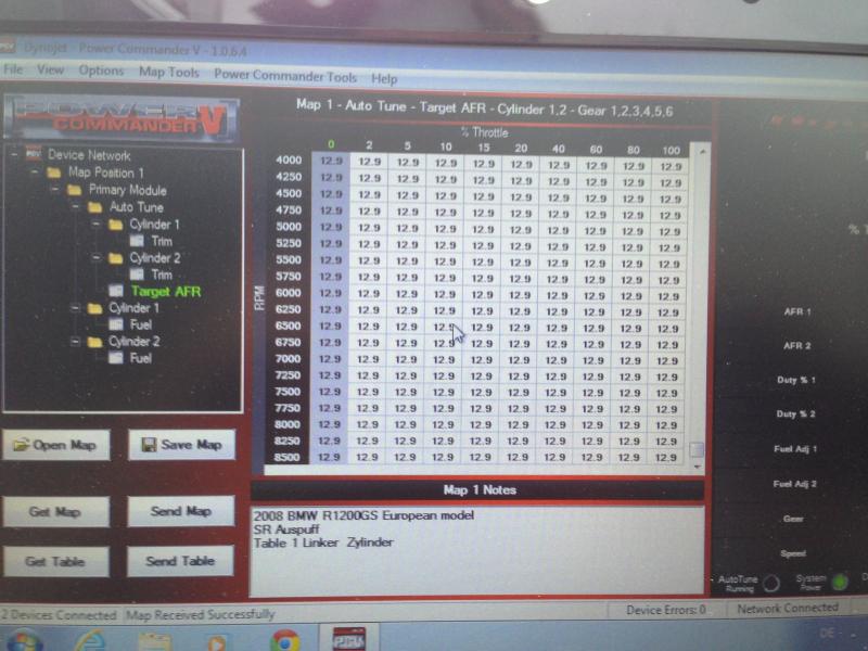

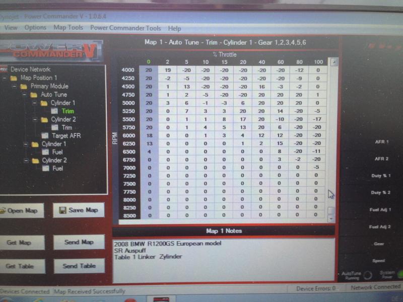

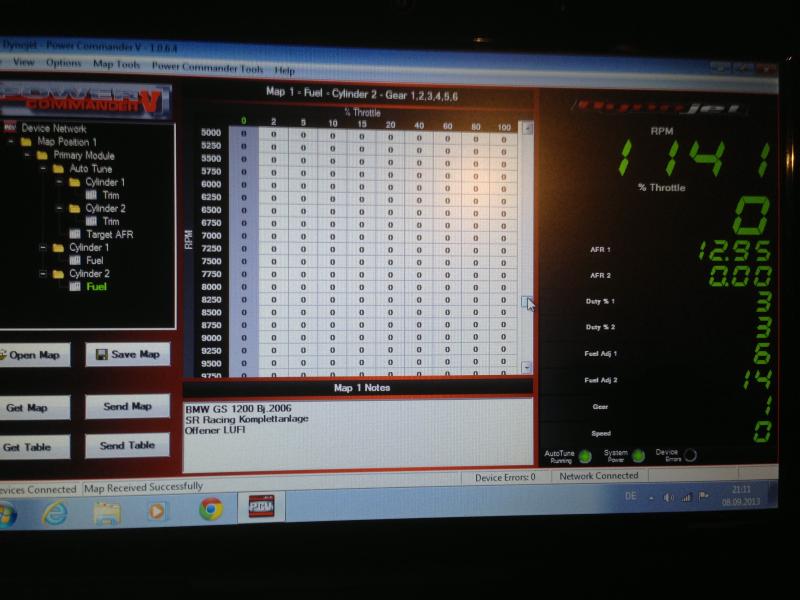

2. Hier mal meine PCV Konfig: Habe bei der Software den Stand 1.064 (Englisch drauf). Die Firmware müsste die V.0.1.9.2 sein. Denke das ist so OK.
Die Target AFR habe ich überall auf 12,9 ( Tip aus dem Boxer-Forum).

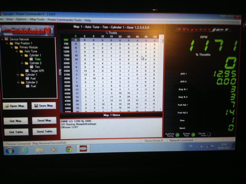

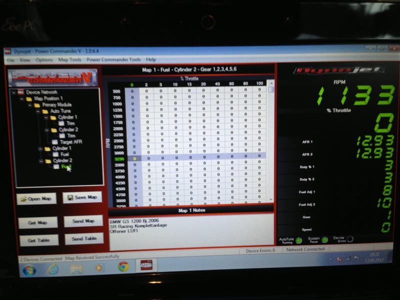

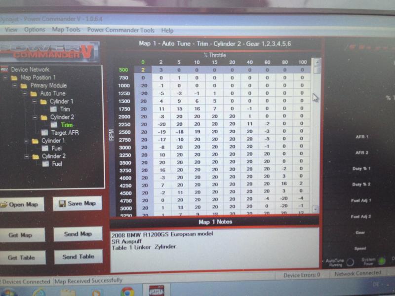

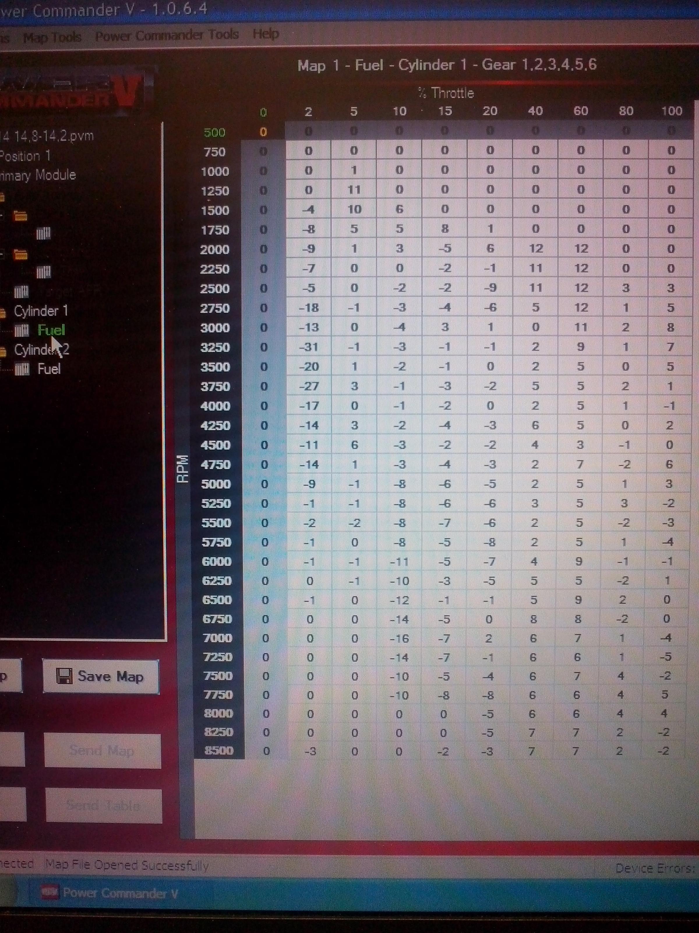

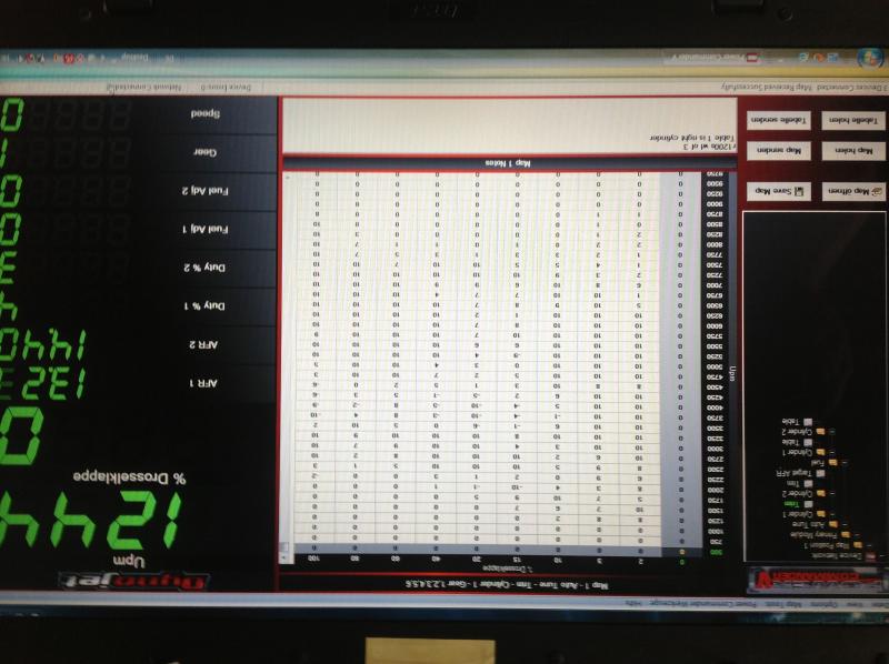

Und hier mal den Rest:IMG_2990.jpgIMG_2991.jpgIMG_2992.jpgIMG_2993.jpgIMG_2994.jpgIMG_2995.jpgIMG_2996.jpg
Die Kiste läuft SCHEI.........
Gerade ab den 4 Gang ab 4TSD U/min hab ich das Gefühl das Sie keien Sprit kriegt und nicht ausdreht.
Noch mal zum Ablauf. Habe den AT im der Software aktiviert, die Sekunden auf 300 gestellt und bei den Sonden auf 2 gestellt. Richtig, oder.
Dann habe ich die Target AFR auf 12.9 gestellt (bei allen Zeilen) und die Trim habe ich alle auf Null gestellt (so wurde es im Boxer Forum empfohlen).
Dacht das der AT nun anfängt zu rechnen und abzustimmen. Bin ca. 120 km gefahren. Zu wenig?
Auch ist die Anzeige in der Software AutoTune Running nicht immer da. Kommt alle paar Minuten und dann auch nur ein paar Sekunden.
Zu dem Lamdasonden. Habe meinen Rechten Zylinder (in Fahrtrichtung vom Fahrer gesehen an die 1 und den linken an die 2 angeschlossen. Den Abschlusswiederstand habe ich an den AT gesteckt. Das dürfte passen, oder.
Steh jetzt ein bisschen auf dem Schlauch. Hast Du eine Idee?
Danke schon mal.

Hört (liesst) sich nach einem Bedienfehler an.
wenn der Motor läuft, zeigt dann der AFR 1 und 2 den aktuell gemessenen Wert auf der rechten Seite an
leuchtet dann unten AT Runing grün
warum steht unten im Feld der SW 2008 mit SR und Zylinder 1 links, hast du eine Sw geladen und über send Map aufgespielt.
wenn du im Target AFR deine Werte einträgst, brauchst du doch nur Save ( speicher unter Windos nach Eingabe den Wert) eingeben und Map senden.
dann errechnet der Pc bei der fahrt doch die Einspritzzeiten um das Zieltarget zu erreichen.

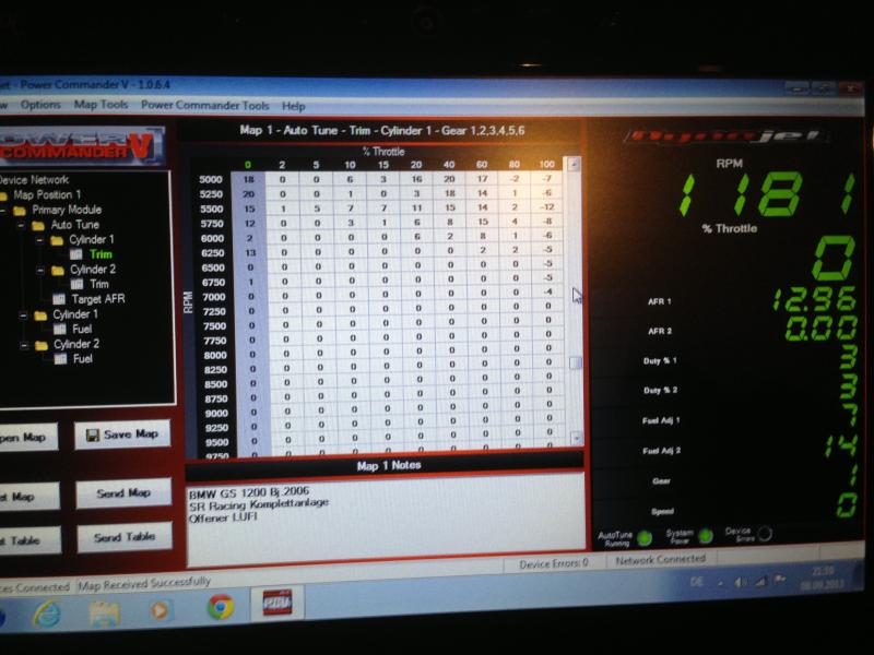

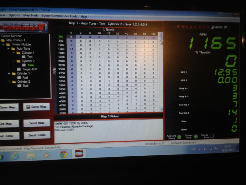

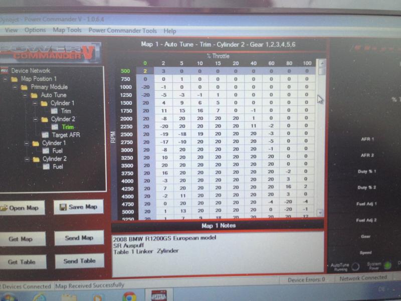

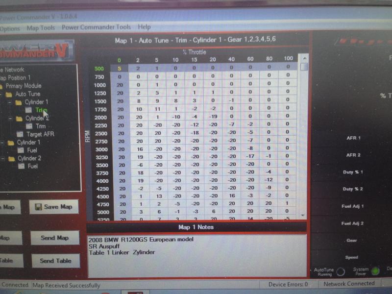

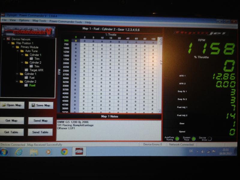

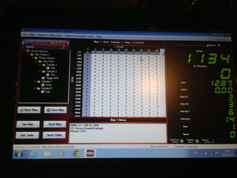

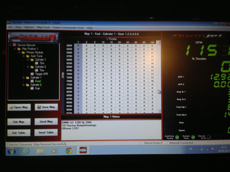

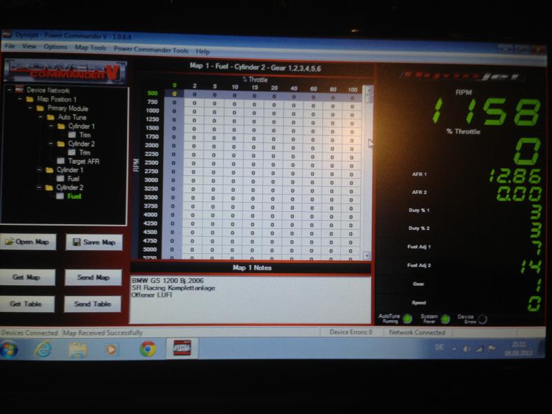

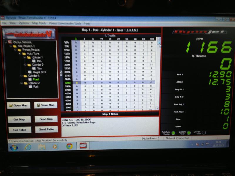

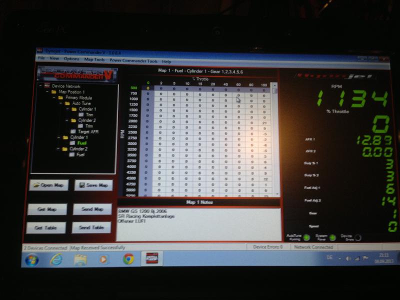

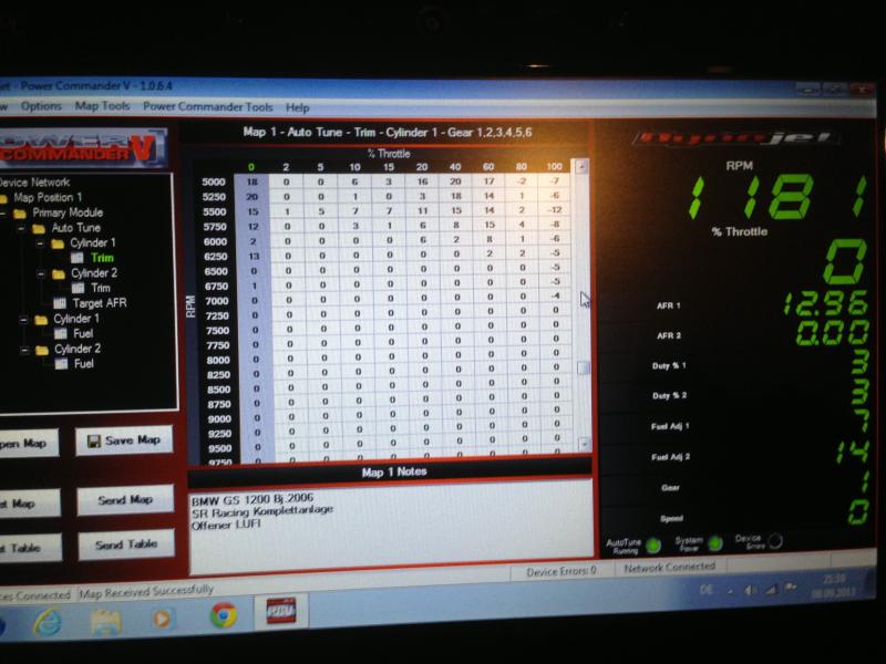

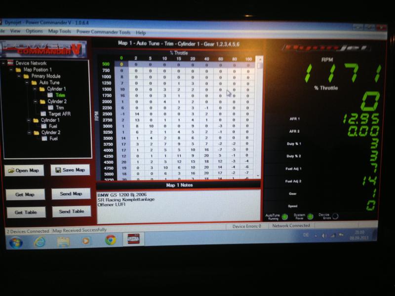

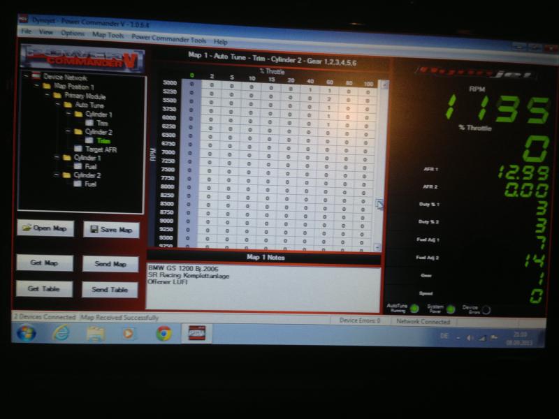

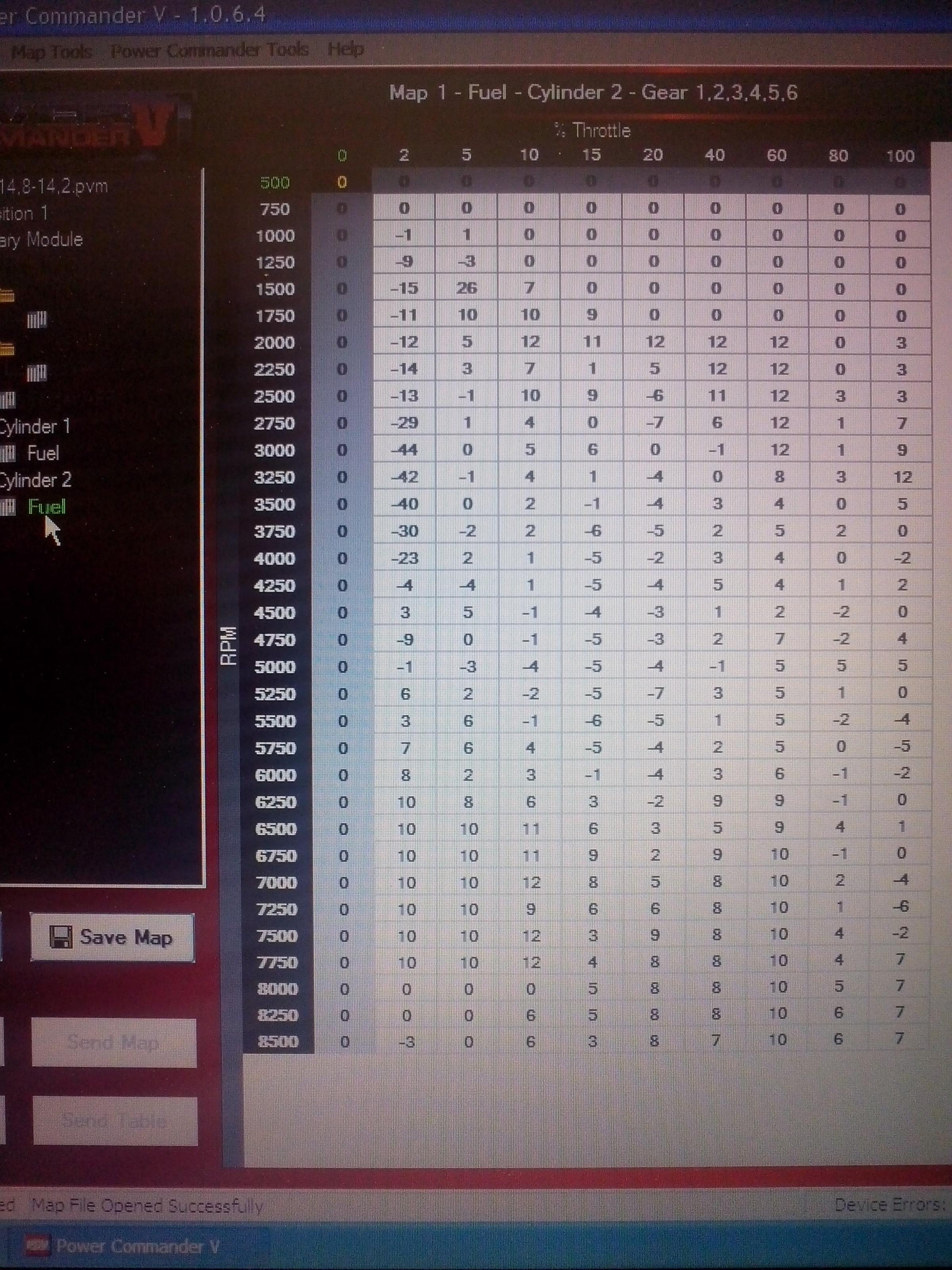

So was neues.
Die Lambdasonden waren wohl falsch angeschlossen.
Auf den AT Nr. 1 habe ich nun den Linken Zylinder (von Fahrer aus in Fahrtrichtung) angeschlossen.
Nun ist erst mal das ruckeln weg. Konnte die Kiste aber leider nicht mehr ausfahren.

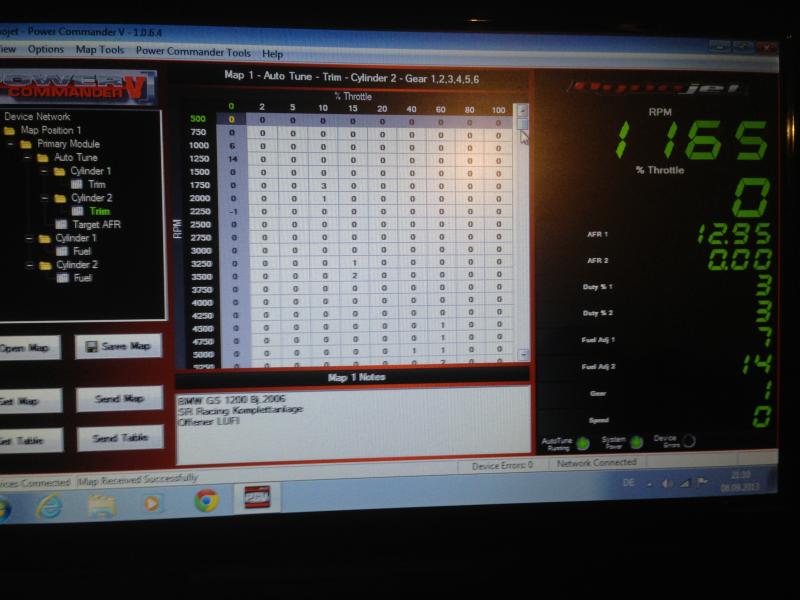

Hier mal die neuen Daten:
IMG_2997.jpgIMG_2998.jpgIMG_2999.jpgIMG_3001.jpgIMG_3002.jpgIMG_3003.jpgIMG_3004.jpgIMG_3005.jpgIMG_3006.jpg
Jetzt leuchtet im PCV auch die Betriebsanzeige des AT.
Habe erst ein vorhandenes Mapp aufgespielt, dan die AFR Werte auf 12.9 gestellt und die anderen Daten habe ich genullt.
Dann auf senden und speichern.
Dann ein paar KM gefahren und das ist das Ergebnis.
Wie gesagt das verschlucken ist so wie es ausschaut weg. Genaueres nach einer längeren Probefahrt.
Noch ne Frage, soll ich die AFR Werte so lassen? passen die sich noch an? Wie lange soll ich den AT so lassen und wie oft die Daten an den PCV übertragen und sichern?

Deine zweite Sonde arbeitet nicht, bzw. Es wurde nicht angeklickt.
AFR 2 steht auf 0
nimm bitte die aufgespielte map raus.
gib im Ziel Target die AFR Werte deiner Wahl ein, gehe auf send und das Autotune mist und korrigiert beim Überfahren des Wertes auf Vorgabe. Nach rund 500 km hast du wahrscheinlich jede Dk Stellung bei jeder Drehzahl überfahren und kannst die Map sichern.

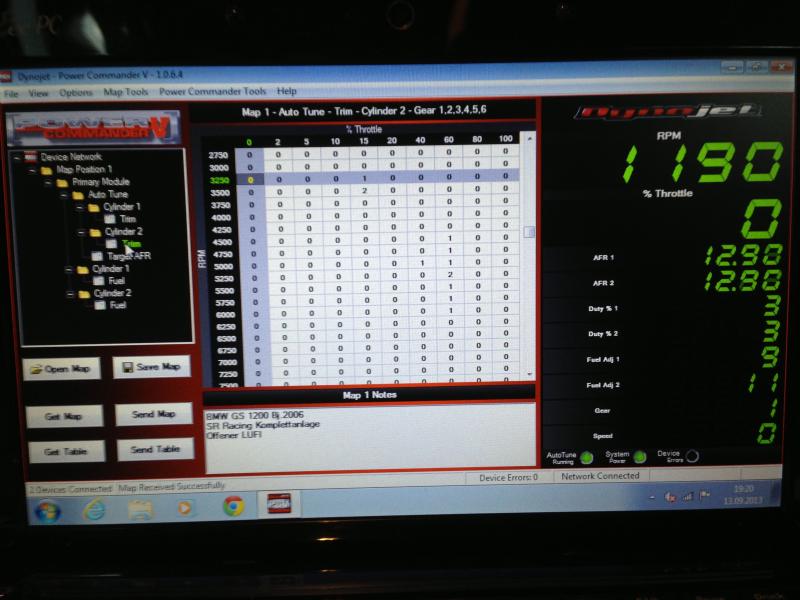

lucky_lucke_de
lucky_lucke_de
05.05.2005
1.150
Hohenthann/Tuntenhausen
R 1250 GS ADV

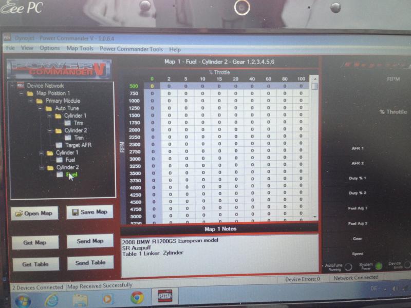

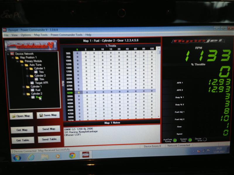

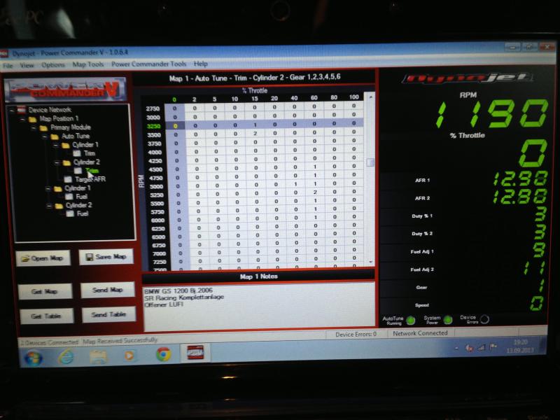

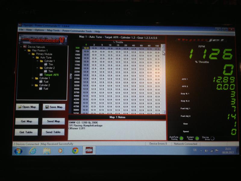

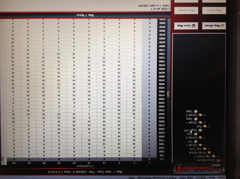

Hi Frank,

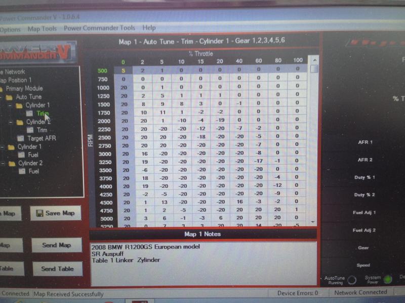

so war wirklich ein Kabel locker. Hier die neuesten Bilder
Du meinst eine anderes Map, welches den? Ist das Egal? Habe eine GS 1200 ADV Bj. 2006 mit SR Komplettanlage und einen offenen Luftfilter.
Wenn ich ein anderes Map einspiele dann in der Software den AT aktivieren, auf 2 Sonden stellen und die 300 sek. einstellen, oder?
Die AFR Werte nicht auf 12.9?
Die Trim und die Fuel Tabelle auf Null oder ist das auch egal.
Dann auf senden und speichern oder erst die 500 km fahren und dann abspeichern. Ach ja und müssen die 500 km am Stück sein oder macht das nichts aus wenn das unterbrochen ist.
Danke aber schon mal für Deine Hilfe und Geduld.

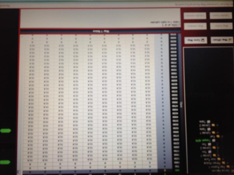

Du gibst einfach im Zieltarget die gewünschten AFR Werte in den Spalten ein.
Aktivieren, fahren. Über einen Km Zeitraum, so das auch mal alle Drehzahlen bei allen Drosselklappenstellungen mal überfahren worden. Muss nicht am Stück sein.
Map sichern, abspeichern.

Guten Morgen Frank,
im Zieltarget sollen welche Werte rein? Die 12.9?
Aktivieren meinst Du "send Table" oder?
Grazie
lucky_lucke_de
lucky_lucke_de
05.05.2005
1.150
R 1250 GS ADV
Danke Frank,
werde dann mal die Tabelle ab 6500 auf 12,6 stellen.

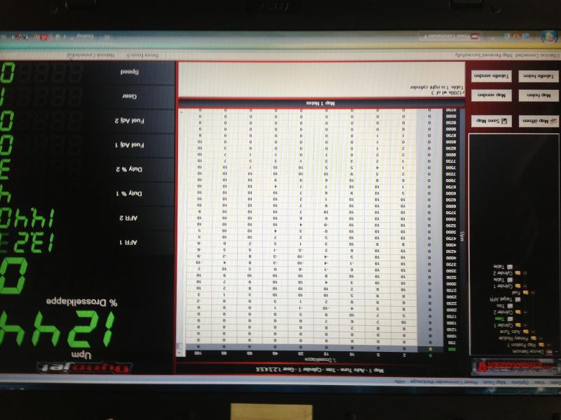

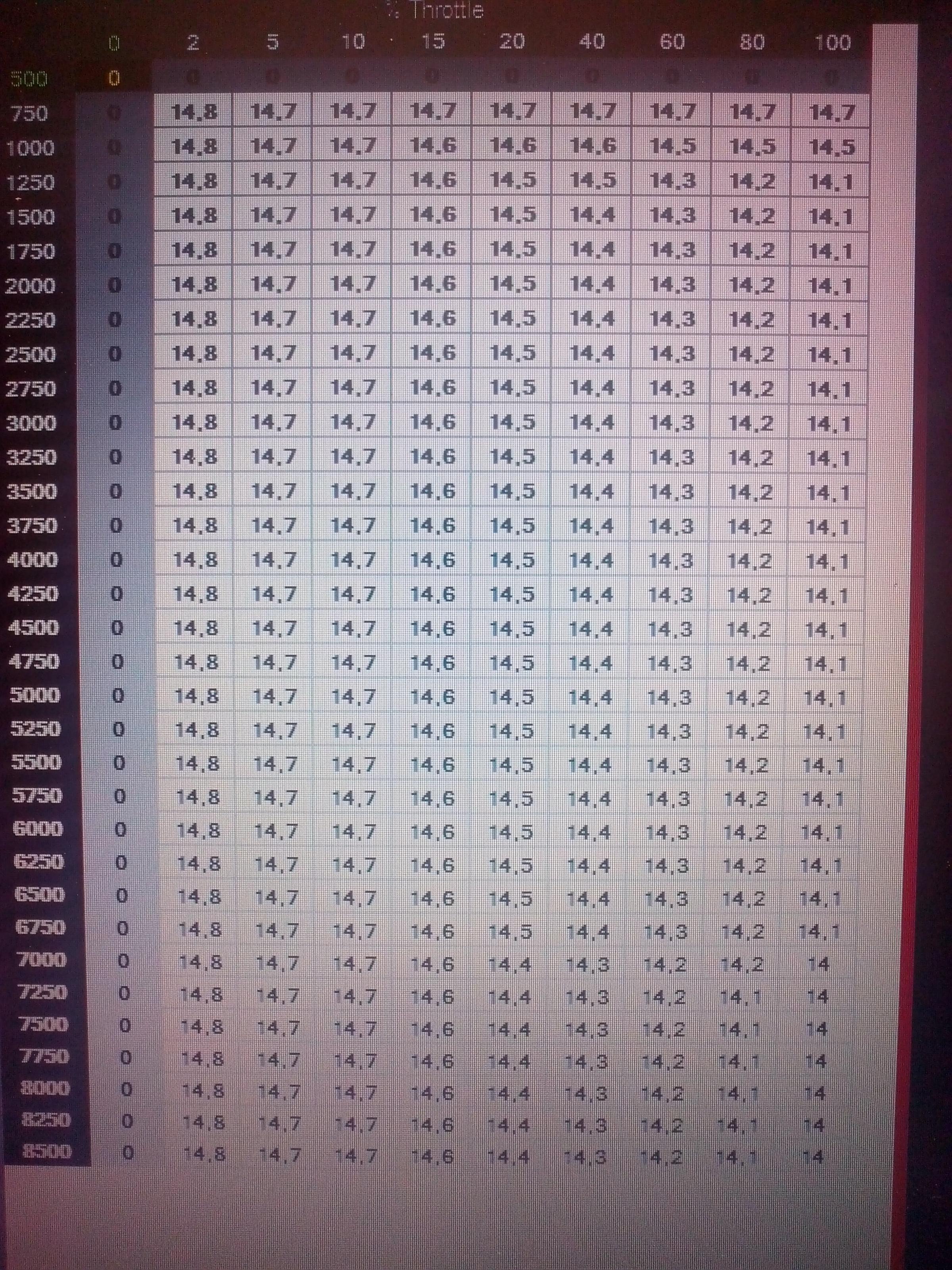

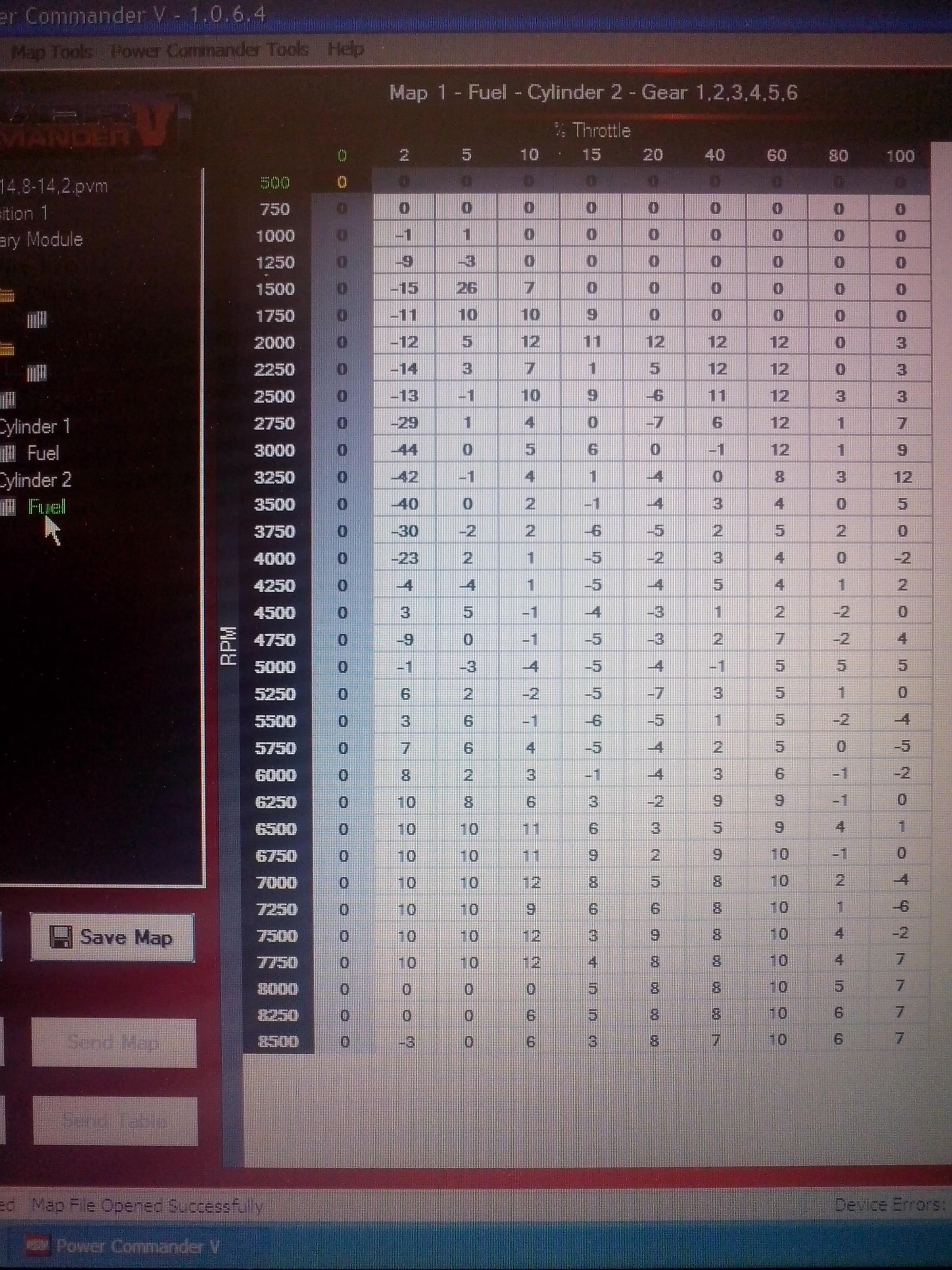

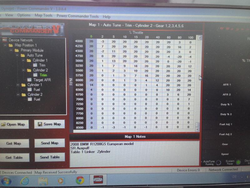

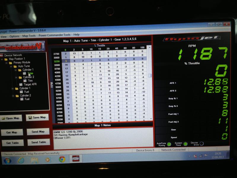

Hallo, kann es sein das die 2010-2012er mit Doppelzündung so fiel anders eingestellt werden muss, mit 12,6 verbrauchte meine 8 Liter und ging gar nicht, erst als ich auf 14,7 - 14 eingestellt hatte lief sie richtig gut und verbraucht jetzt so um die 5,5 Liter.
Hat da jemand ähnlicher Erfahrungen gemacht?
lupus
lupus
07.02.2005
309
Hämburch
R 27
was für Änderungen hast Du gemacht?
Auspuffanlage und LuFi sind Serie?
Ist 12,6 -durchgehend in allen Feldern?- nicht ein bisschen fett?
Habe bei meiner 1200GS, Bj. 2012, AFR-Werte zwischen 13,7 und 13,2 vorgegeben (mit SR komplett, K&N).
Damit läuft sie sehr geschmeidig mit prima Leistungsentfaltung - bin zufrieden.
Verbrauch nach Mondanzeige des Bordcomputers um 5,1 L./100Km - real ca. 5,5 L.; stramm auf der BAB schon mal mehr (bleibt aber einstellig...:cool:)
Gruß, Arne
V
vtrkalle
21.11.2013
19

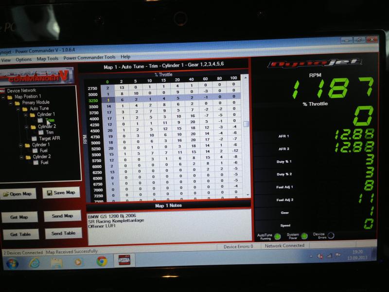

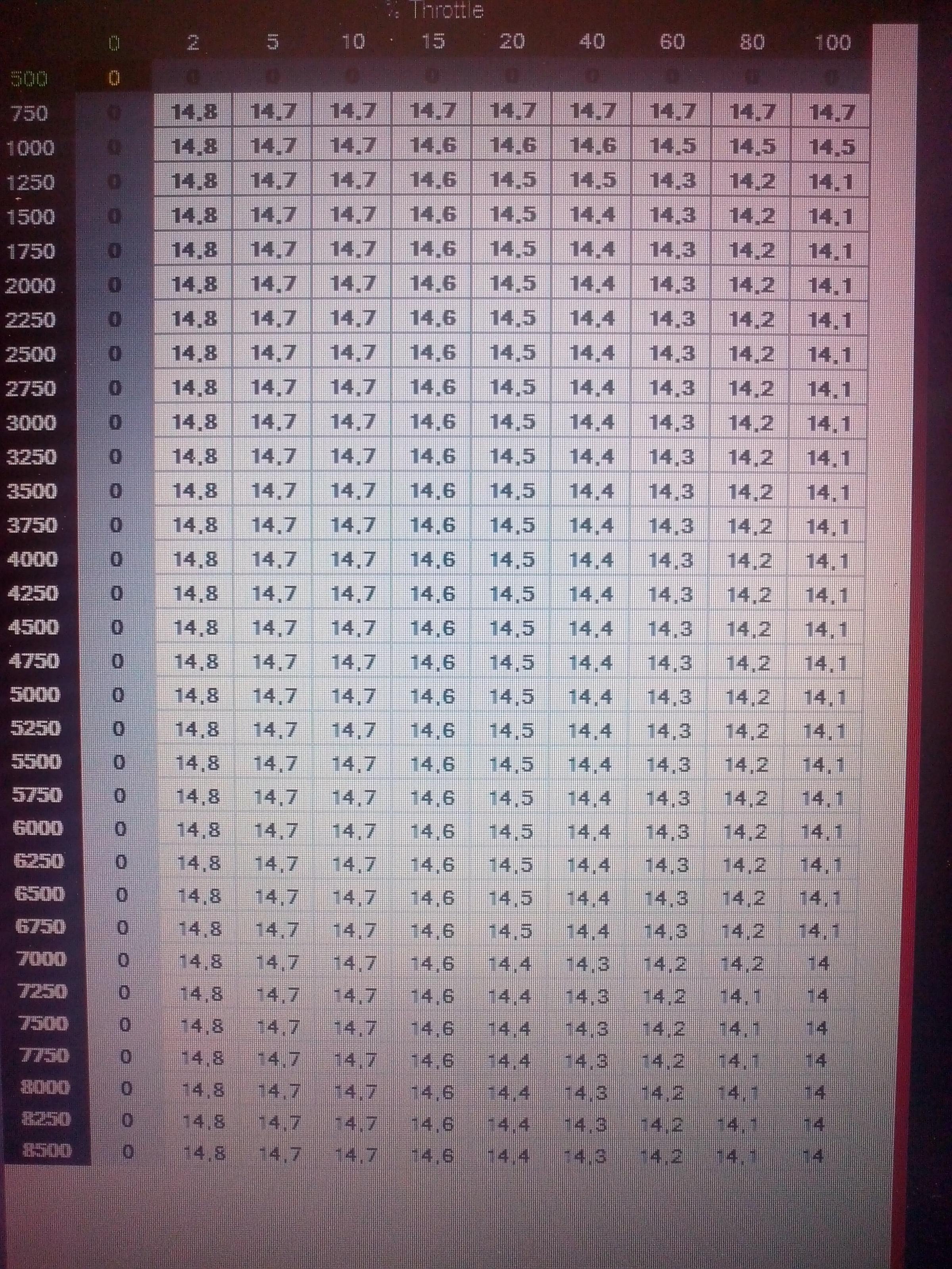

Ich habe den Pipercross ohne der Auspuffklappe und einen LeoVince Factory Titan aber mit 12,6 ging bei mir gar nichts, ich fahre jetzt 14,8 - 14
siehe Fotos. Schon komisch das da so große Unterschiede sind.
