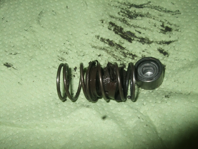

nach dem meine Q seltsame Geräusche beim Auskuppeln gemacht hatte....was ja an sich nicht schlimm ist..... hat der TÜV-mann diese Woche es fertiggebracht das Ausrücklager zu zerlegen ....( Ich weiss, er kann ja nix dafür....:))

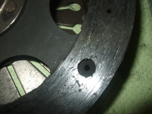

Also: Heute Morgen die Q zerlegt... Hatte die Kupplung nach guten 2h draussen. Kupplungsscheibe bis auf die Nieten abgefahren....KM Stand: 70.000 ?????
Egal, musste ja eh das Getriebe abbauen.

Denke schon das die Sachen noch in Ordnung sind. Teile sind bestellt....Ostern hat mich da ein wenig ausgebremst... Hab mal ein wenig gegoogelt. Das " Ausrücklager" wird hier als Druckpilz bezeichnet ???Kann das sein??

Du dürftest den "Kolben" meinen
