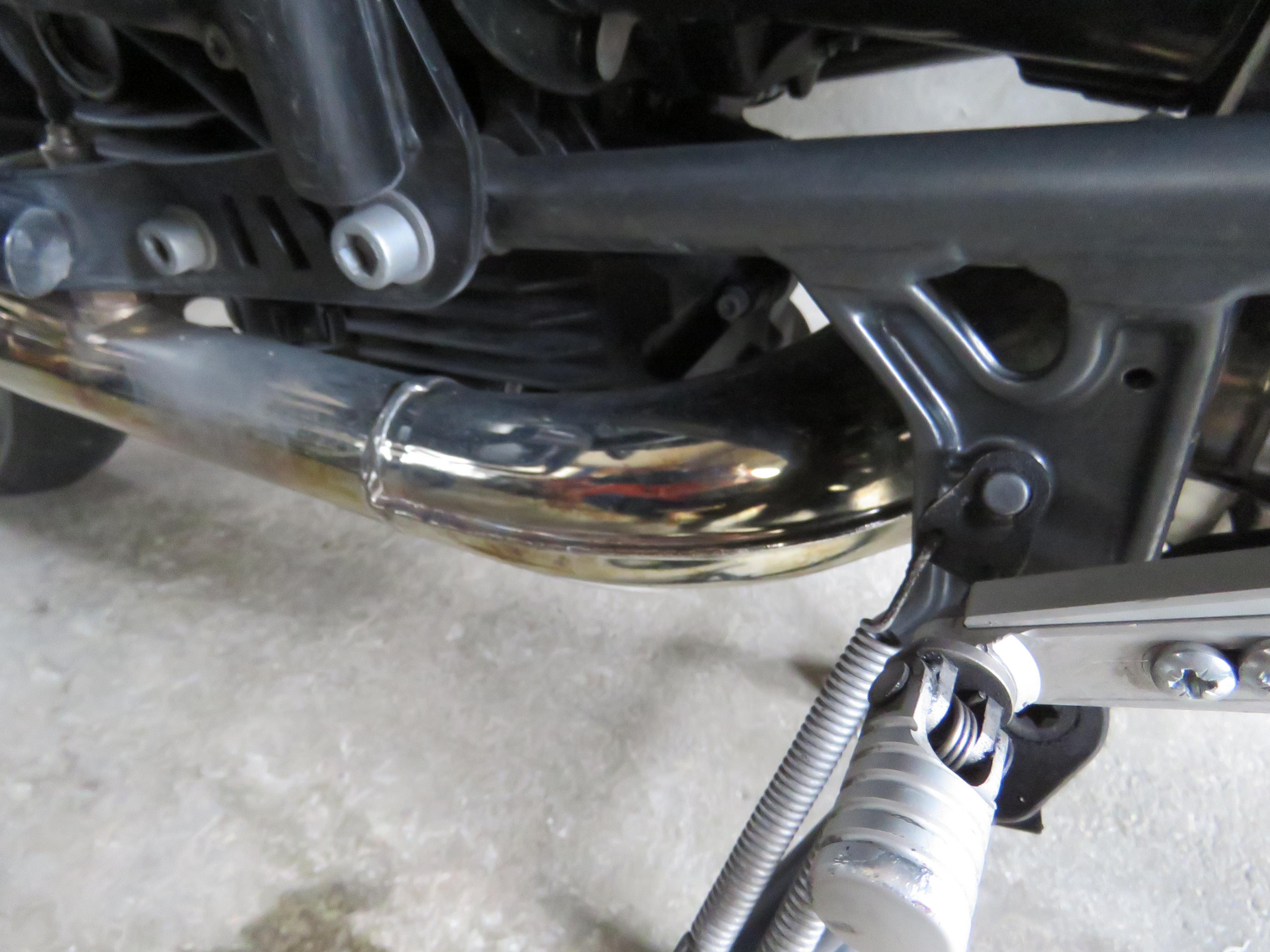

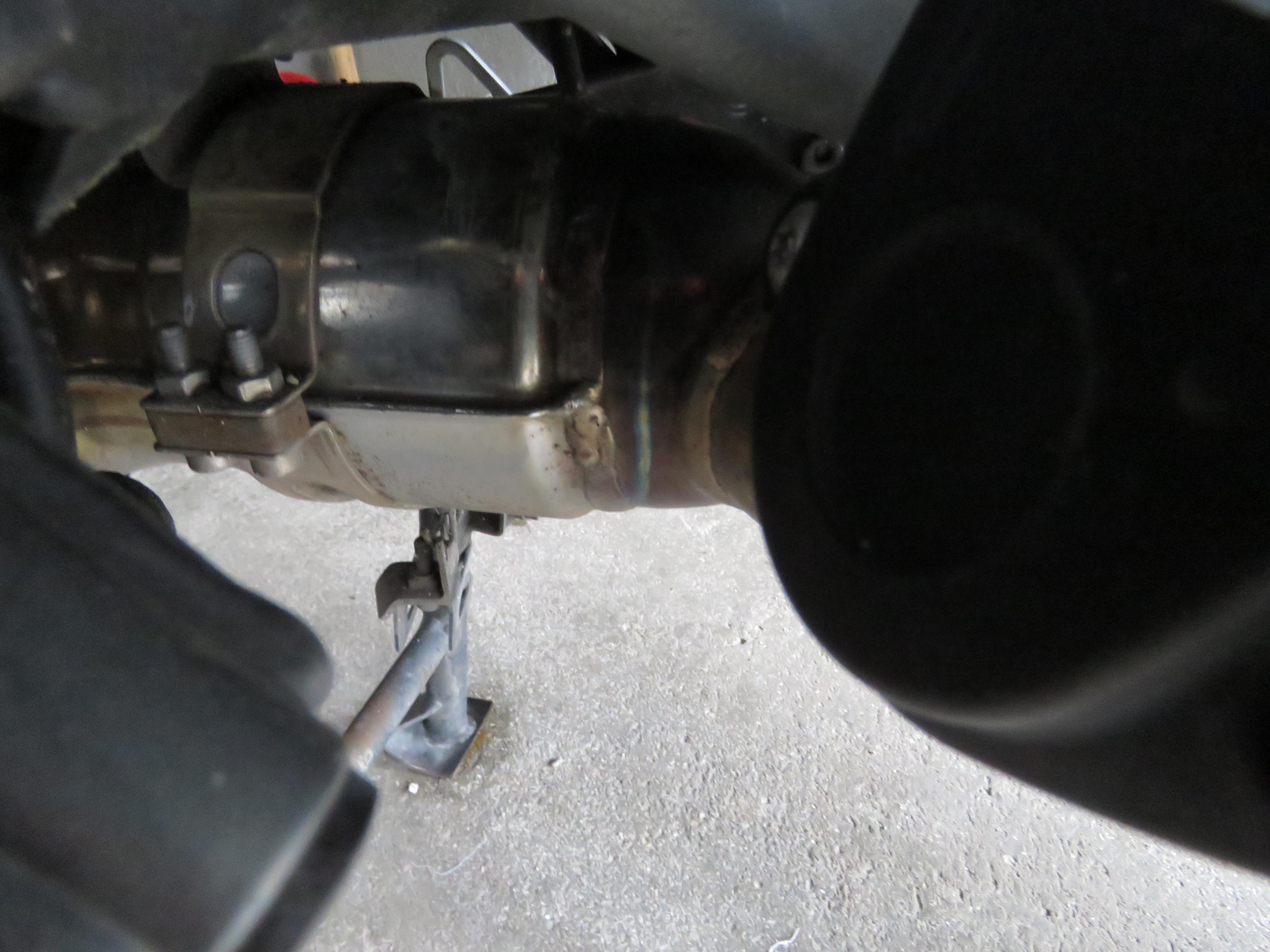

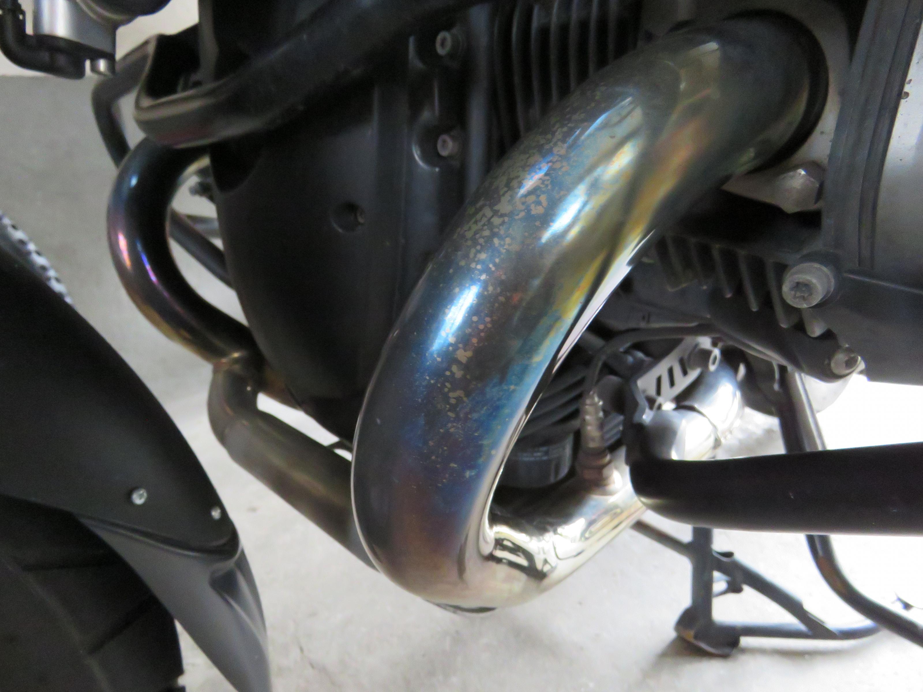

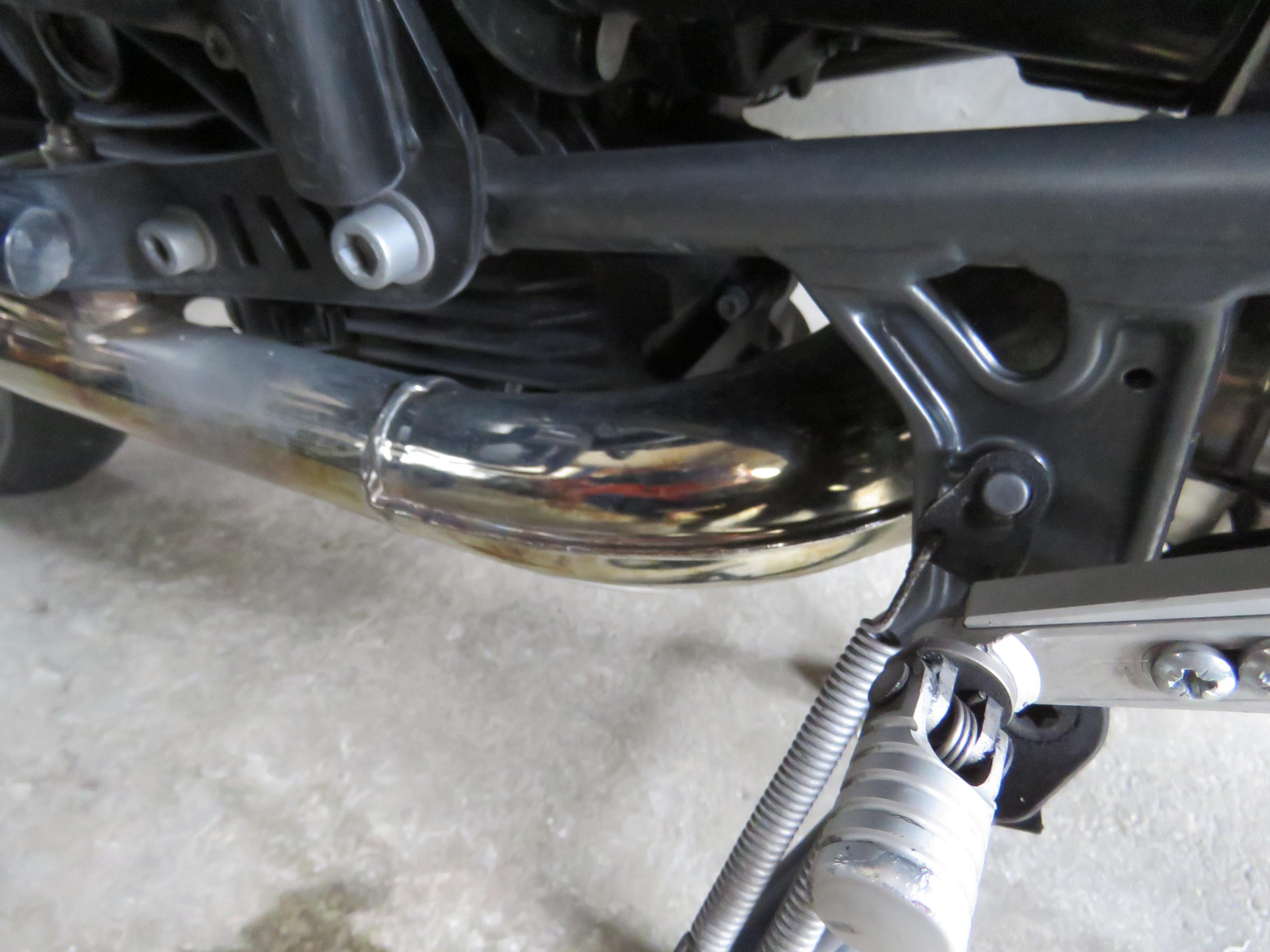

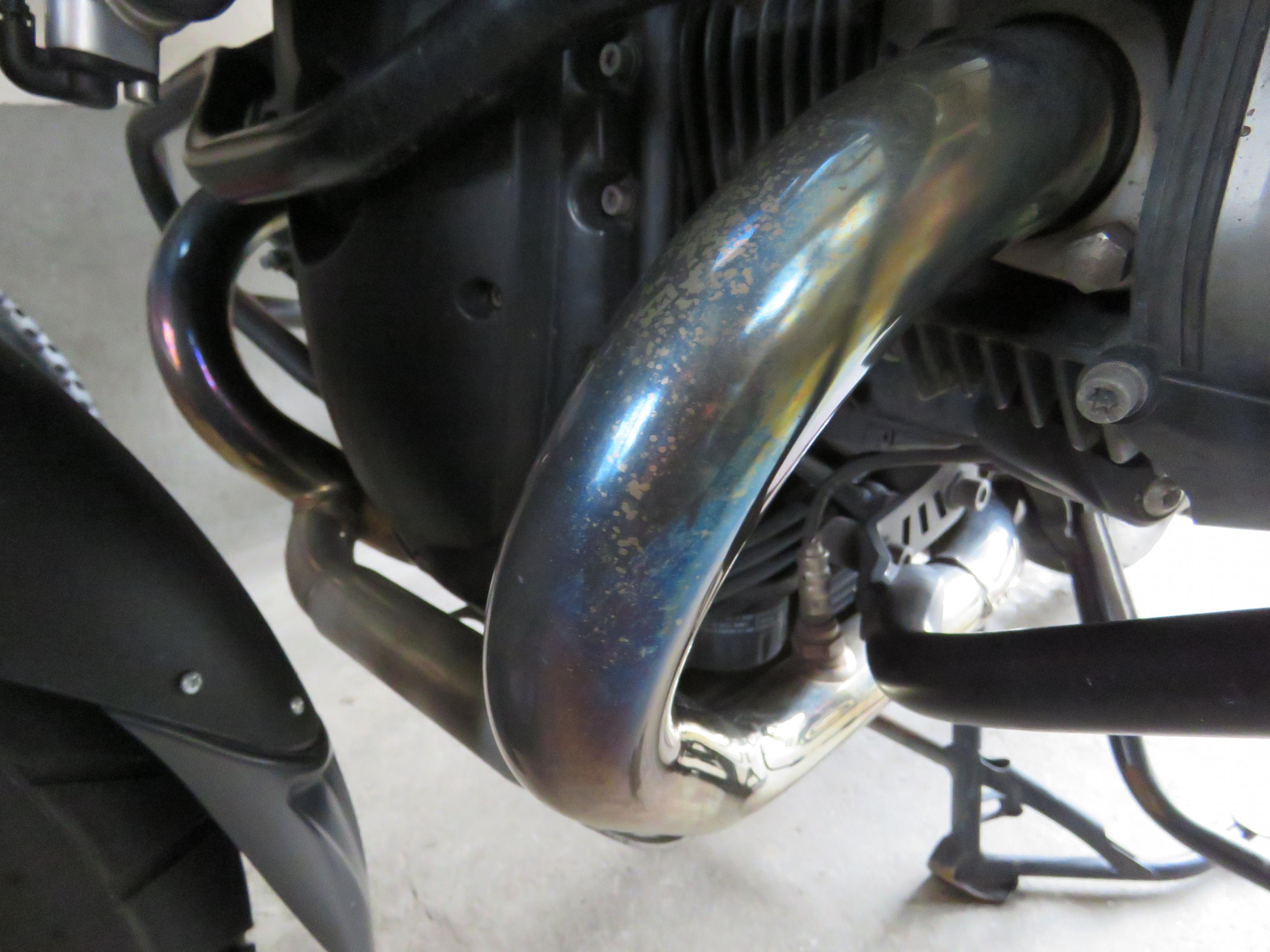

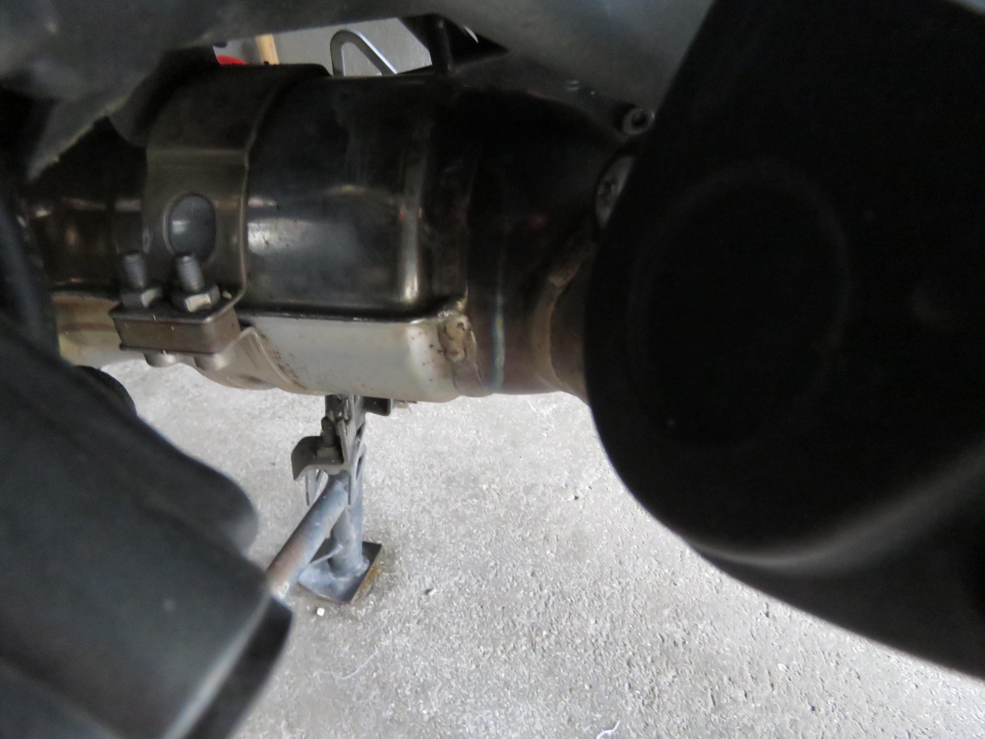

Bei meiner Q sieht es farblich so aus..
.... ja, sie wird gefordert (heute nicht ;)), wenn es vor, am und nach dem Kat sehr blau
ist, kann sie sehr mager laufen, oder die Klappe macht wirklich nicht ganz auf.
Wie sieht es bei deiner Q am Auspuff farblich aus?

Hallo, Renè
danke für die Antwort, der Auspuff sieht normal aus.
