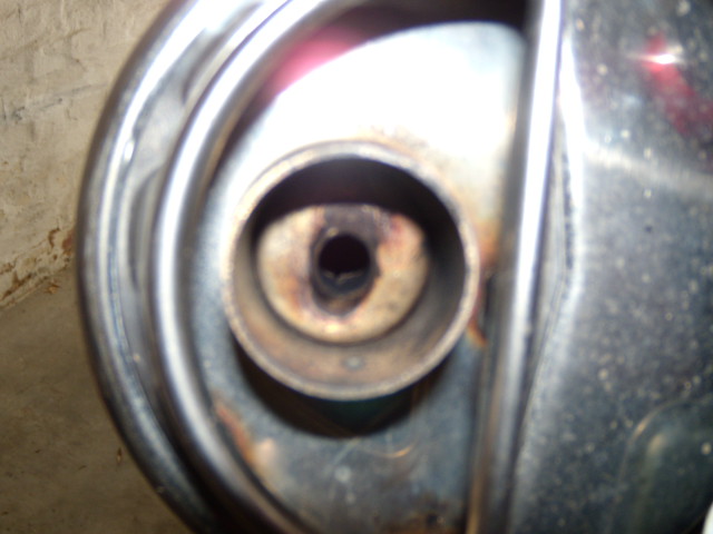

Habe eine F650 GS Dakar.
Hätte mal zum Auspuff ne Frage......
Es sind ja von hinten betrachtet 2 Endtöpfe vorhanden, allerdings sollte meines Wissens nach nur aus dem rechten etwas herauskommen....
Bei mir bläst die Dakar auch aus dem linken Topf, das ganze klingt etwas blechern.......
Wenn ich reinleuchte sehe ich ein Loch was einem alten Schlüsselloch ähnelt.....
Nun meine Frage..... was gehört dort hinein? wie kann man dieses Loch verschließen? Oder soll dort doch etwas herauskommen und es wurde nur der dB-Killer entfernt????

Das ist schon richtig.
Links Vorschalldämpfer kleiner Ausgang.
Rechts Endschalldämpfer grosser Ausgang.

Gut dann frag ich mich nur was in dem linken schalldämpfer fehlt.....
immerhin hat das sogar der TÜV bemängelt und mich nach ner dB-Messung gerade so durchgelassen, weils nicht mehr als 5 dB zu laut war....

Der linke Topf ist auch an meiner neueren G zu, da sitzt der Kat drin, geblasen wird nur aus dem rechten.

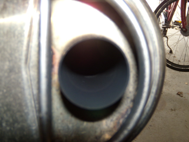

Also bei mir sieht der linke genauso aus wie der rechte....

Der linke Topf ist der Kat und der rechte ist der Endschalldämpfer. Wenn der Linke Topf bei dir genau so auschaut wie der rechte dann hat dein Vorbesizer die Blende entfernt, wird gerne gemacht ist aber dann nicht mehr legal weil es etwas lauter und blechernder klingt. Da hilft nur noch den linken Topf neu oder gebraucht kaufen wenndu die Blende nicht mehr hast.

Nein bringt nix außer Leistungsverlust und immer noch schlechter Sound.

Ich hab die normale 650Gs Bj 2001 . Mein auspuff hat links auch das kleine Loch und rechts das große. So muss das auch sein, der sound der Gs ist zwar nicht der hammer aber bei 3200 Touren find ich ihn echt geil ^^

Der Vorbesitzer meiner F650GS Dakar Bj 2001 hat da auch versucht etwas zu "verbessern". Sogar das Flammensieb ist verbogen. Leider ist der Klang ziemlich blechern. Scheinbar hat er trotzdem jedes Mal TÜV bekommen. Mir gefällt es nicht, werde es aber erstmal so lassen.

Steck n Kronkorken oder was ähnlich passendes rein. Oder ne passende Unterlegscheibe mit entsprechendem Durchmesser, dann hast Du es wieder annähernd original.

Daran habe ich auch schon gedacht. Ich kann ja mal ein bisschen probieren
