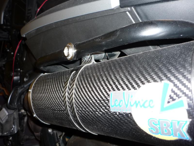

Hallo zusammen,
als 1. möchte ich allen Hallo sagen (bin neu hier).
Und nun zu meinem Problem:
Ich habe für die F 650 GS (BJ 2010) den oben genannten Auspuff, Leovince One, gekauft.
Verbindungsrohr passt, konnte ich mit den 2 Spannferdern befestigen. Schalldämpfer auf dem Verbindungsrohr passt, konnte ich mit 1ner Feder befestigen.
Beim Anbringen der Auspuffschelle kam dann die Überraschung. Ich wollte die Schelle Ordnungsgemäß mit dem Rahmen verschrauben. Leider musste ich den Endtopf so weit hochdrücken, dass dieser vorne direkt an der Kofferhalterung (BMW System) anlag. Somit ist es mir nicht möglich den Auspuff am Rahmen zu befestigen.
Hatte jemand schon mal das selbe Problem? Wie kann ich es lösen? Habe ich vielleicht eine falsche Auspuffschelle geliefert bekommen?
Für gute Tipps wäre ich echt dankbar!!
Grüße Stefan

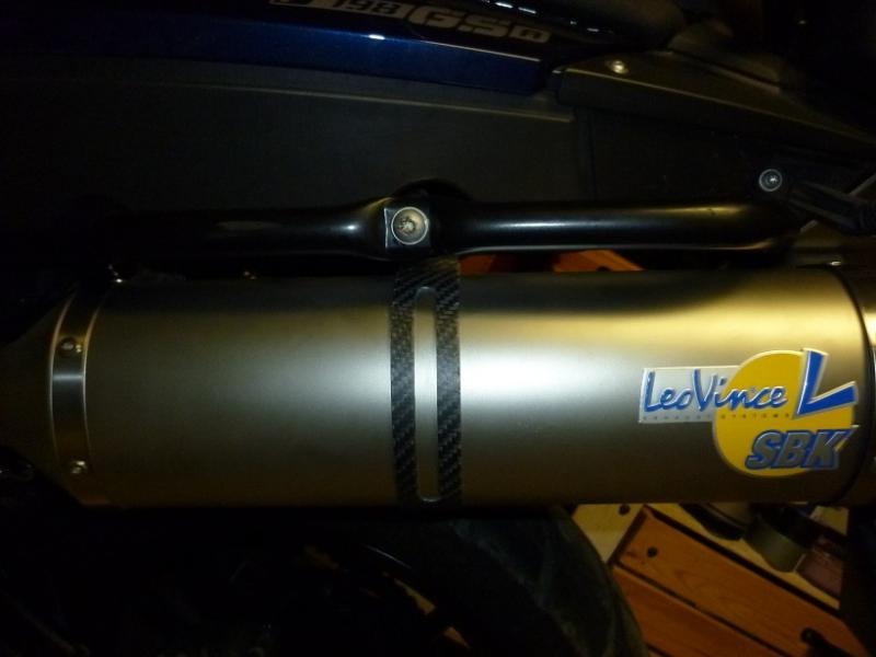

so siehts bei mir aus. Passt, wackelt und hat Luft.
Grüße toofast

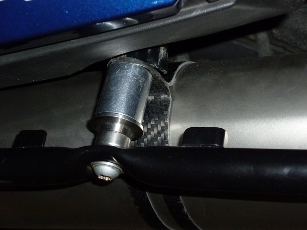

Hallo Stefan,
die fummelei mit dem Leo hatten schon mehrere hier. Bei mir sitzt die Schelle auf der anderen Seite, passt auch. Der originale Distanzring geht etwas schwergängig in den konischen Ring, ich hab`mit schmirgeln nachgeholfen.LeoVinceBefestigung.jpg
VG Dag

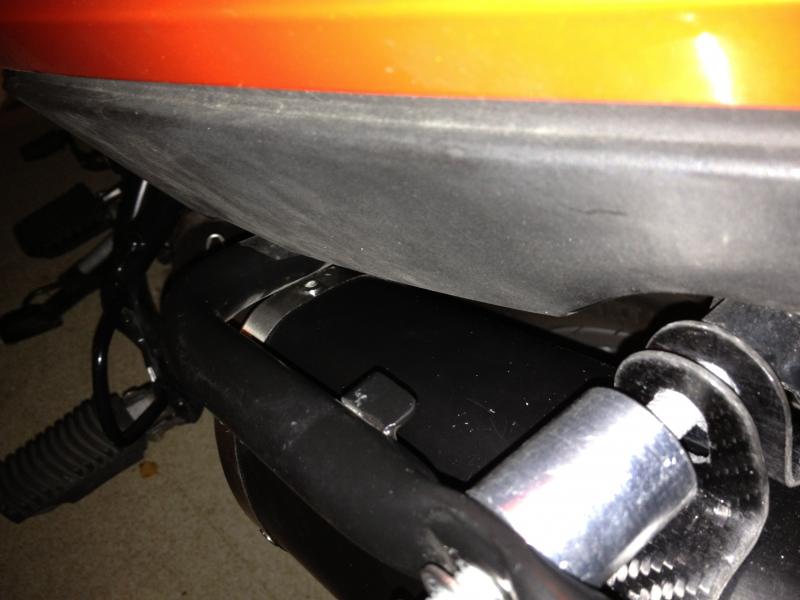

Hallo Dag, aber bei dir liegt der Auspuff doch auch an der Kofferhalterung an, oder?

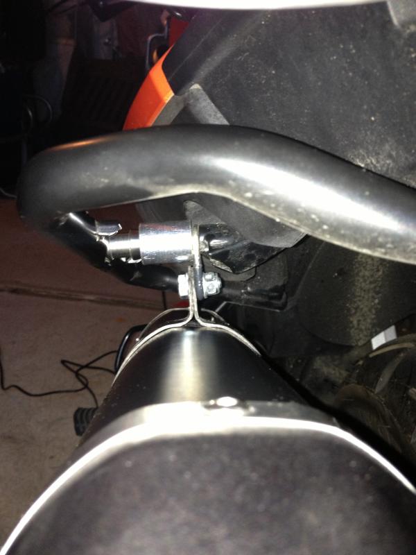

Hier ist nun meine Lösung:
1 Kettenglied (das Kettenglied muss etwas mit dem Flex abgeflacht werden)
1 Schraube M6
1 selbstsichernde Mutter
2 Unterlegscheiden
und nun liegt nichts mehr an!!
Habe zudem den Verkäufer angeschrieben und er hörte zum 1x von dem Problem. Foto als Anhang dabei und er wird das Problem Leovinci Vertrieb Deutschland mitteilen (hoffe ich).
Und nun noch einen schönen Sonntag
Grüße Stefan & Bettina

Stefan,
auf deinem Foto sehe ich nur dass dort eine Distanzbuchse fehlt. Hast du keine?
Wenn ja, dann würde ich mal beim Lieferanten nachhaken. Bis dahin nimm ein paar Beilagscheiben und montiere sie dazwischen.
Und bevor du die Schraube festziehst löse die Federn nochmals, damit du Endschalldämpfer und Verbindungsrohr noch ausrichten kannst.
Wenn die Laschen für die Federn nicht korrekt zueinander fluchten macht das nichts. Spannungsfrei montieren - und anstehen sollte nirgends etwas.
stefan.wie
27.12.2012
247
Ich habe alles angebaut was in dem Paket mitgeliefert wurde. Es war nur die große Buchse dabei (das Teil zwischen Kettenglied und Vorrichtung für die Koffer). Das Problem ist einfach die Schelle. Wenn man die mitgelieferte Schelle mit der am Originalauspuff vergleicht, kann das nicht passen. Durch die am Original kommt der Endtopf einfach etwas tiefer. Darum habe ich das Kettenglied angepasst und mit verschraubt.
Die Federn habe ganz zum Schluß erst befestigt. So konnte sich alles richtig setzen...

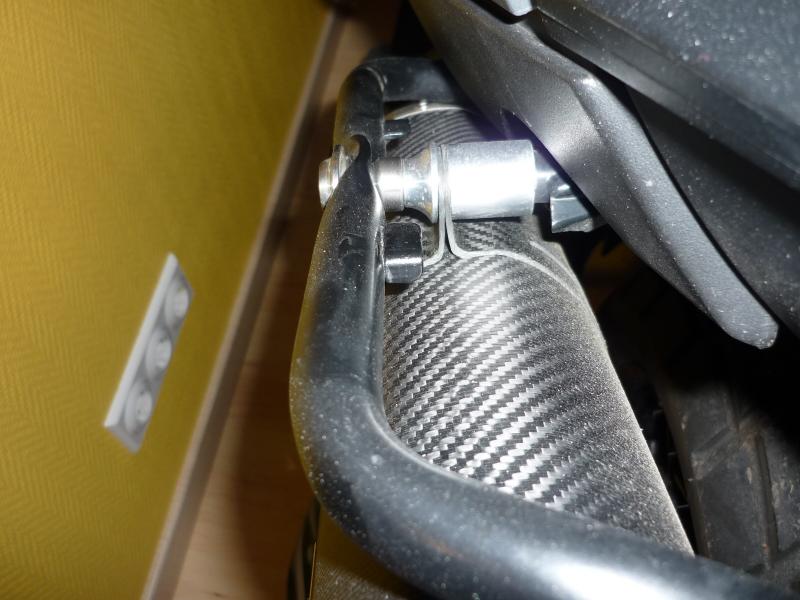

Hallo Stefan & Bettina,
der Auspuff läuft schön parallel zum Kofferhalter. Wahrscheinlich sind durch hin und her drehen des Anschlussrohres mehrere Positionen möglich. Bei mir ist durch probieren diese Variante rausgekommen.
VG Dag

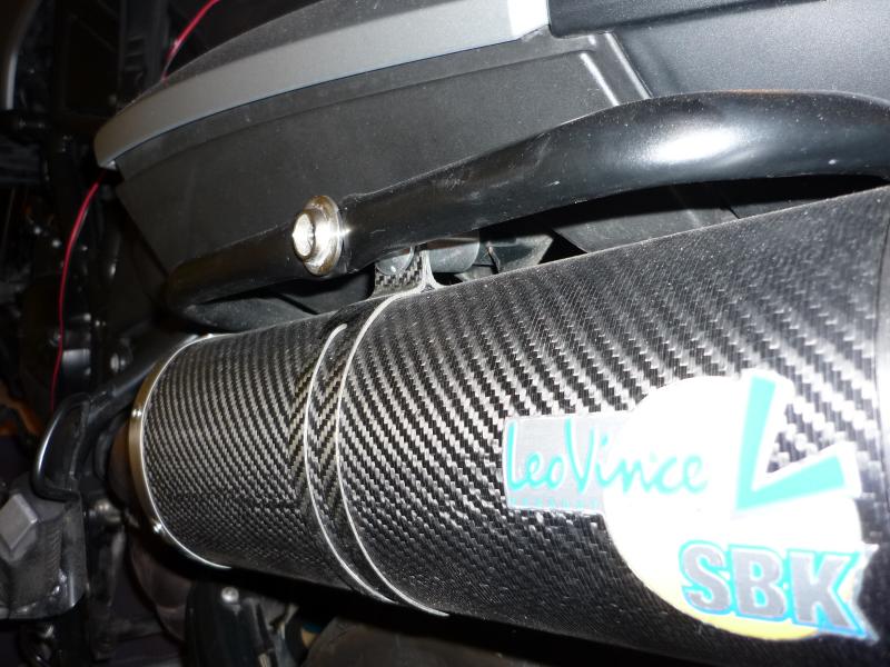

So sieht es auch an meinem Moped aus, nur silbern.
So soll es auch sein.
Gruß toofast:o

Hallo zusammen!
aber es kann doch nicht sein, dass der Auspuff an der Kofferhalterung anliegt. Beim original ist auch Luft zwischen Auspuff und Halterung.
Schönen Start in die neue Woche
Stefan & Bettina
Hallo Bettina & Stefan,
weder bei mir noch bei toofast liegt was am Kofferhalter an, ausser an der Schelle gibt´s es keinen Kontakt.
Wenn es so wäre würde die Kunststoffauflage vom Koffer am Topf anliegen. Tut sie aber nicht. Auf den Bildern sieht´s enger aus als es ist.
VG Dag

Hallo Dag,
mittlerweise glaube ich, dass wir ganz einfach ein falsche Schelle geliefert bekommen haben! Hab ja für uns eine Lösung gefunden und sollte irgendwann noch mal jemand so ein Problem haben, hier gibt es Lösungen.
