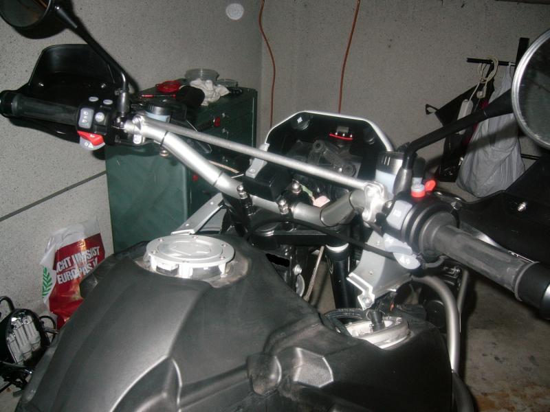

Moin @ all,
mir ist grade bei ner Stunde Langeweile die Idee gekommen, schonmal den Tank abzubauen (bezgl. montage Gegensprechanlage und Stebel)
Dabei kam mir eine (total bescheuerte Idee)
Wenn ich im Tankdeckel die 4 Schrauben löse, habe ich dann den Tankdeckel (und damit den Tankcover) in der Hand?
Die "Farbteile" an der ADV sind ja nur der Schnabel und der Tankcover. Bei mir in (hässlichem" Army grün:mad:
Umlackieren in Royal Blau (die geilste Farbe von Welt, siehe meine GT) wäre dann wirklich ein einfachst Akt.
Auch wenn mich nun alle für bescheuert halten:rolleyes:
P.S. Die Stebel ist schon montiert, das Silikon trocknet grade....

4 Schrauben? sind das nicht 6?
Ich habe die 6 Schrauben gelöst und das Tankcover abgenommen,darunter sind drei "Gummis" aufgesteckt aufpassen das da nichts verloren geht.

ab der MÜ 2008 sind es vier Schrauben die innen liegen.

oki,
ich versuche mir gleich mal nen Weg in die Garage zu graben und schau nach/mache Fotos....
@ Tom: Wenn ich 6 Schrauben sichtbar hätte, wäre die Frage net aufgekommen;)

oki,
Dropsdem Danke
naja ruckzuck hat man sich da mal verzählt ;)
wenn ersichtlich gewesen wäre das es sich um eine 08er handelt hätte ich mich rausgehalten.

Es ist ne 10er.
das Tankcover ist ab..keine grosse Nummer
Danke nochmals an alle......(Lackieren ist, wenn überhaupt, erst nächstes Jahr dran....da mussich ja auchnoch was zum tun haben:D
