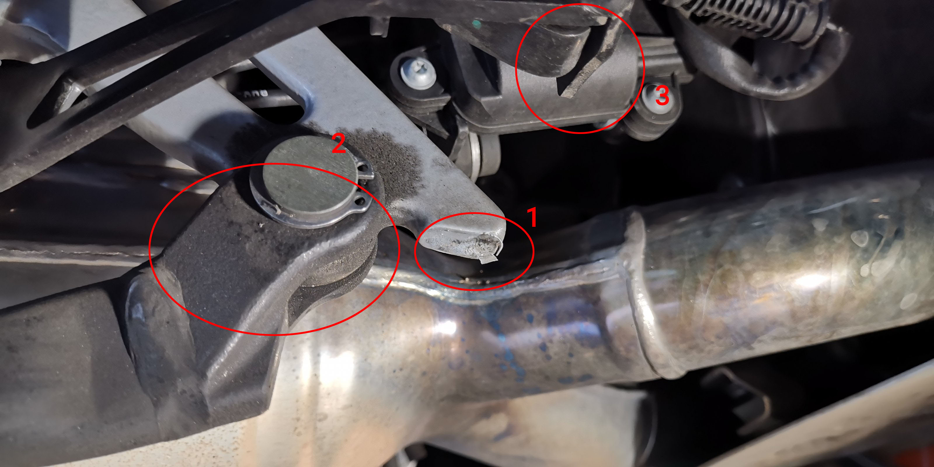

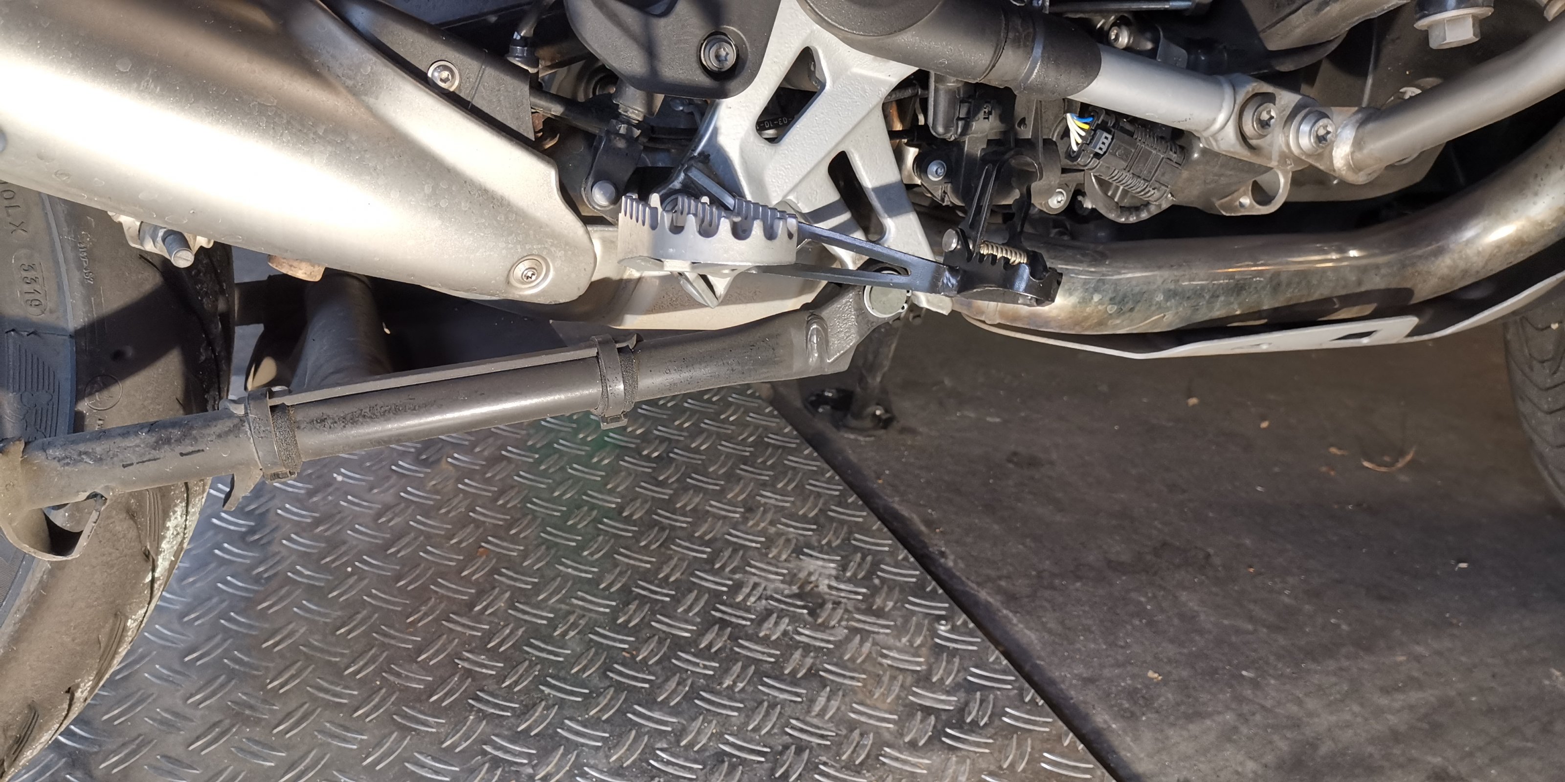

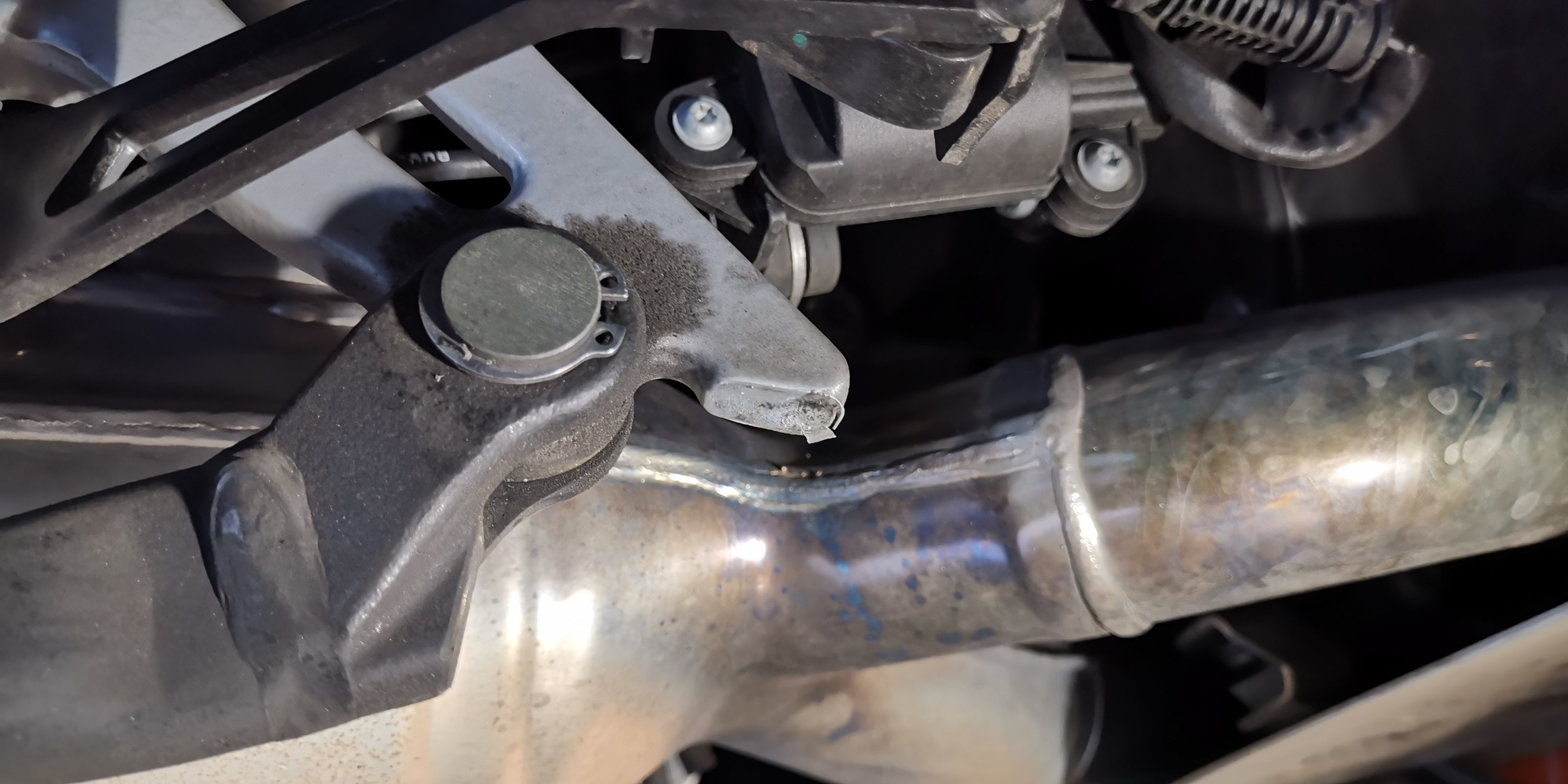

Nun bin ich extra für Dich nochmal in die Garage zum Fotografieren.
(Sorry, sind nur Handyfotos. Die Nikon rauszuholen war es mir dann noch nicht wert)
Hier sieht man deutlich, das der Hauptständeranschlag MINDESTENS auf der Höhe der Fußraste liegt. Das ist natürlich der Rahmen, an dem die Fußraste auch befestigt ist.
Hier sieht man deutlich die Schleifspuren und den abgekratzen Lack vom Rahmen.
Und nochmal: Nein der Hauptständer hat nix abbekommen. Genausowenig wie die Fußraste

Ich sehe da keine Kratzer

Kai R
Kann mir beim besten Willen nicht vorstellen, daß man mit dem Anschlag des Hauptständers
aufsitzt... wenn ich mir die Bilder so ansehe.

Wenn Du die Spuren bei "1" meinst, müsste doch beim aufsetzen in einer Rechtskurve auch bei "2" was zu sehen sein.
Bei "3" sehe ich Schleifspuren bei "1" nur Abplatzungen durchs aufbocken.
Ich bezweifle nicht das in einer Kompression was aufsetzt - und das würde mich interessieren, deshalb frage ich - aber den Teil kann ich mir wirklich nicht vorstellen.
PS: Wie sieht denn der Sturzbügel aus?

Ihr habt Recht. Ich muss mich revidieren, sorry. War grade nochmal in der Garage. Es war die Außenkante des Hauptständers. Das ändert eigentlich nix, denn auch dieser gibt bei Asphaltberührung nicht nach.
Und NEIN. Bei der Zugkraft die die federn haben ist der NICHT ausgefedert.
