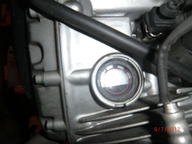

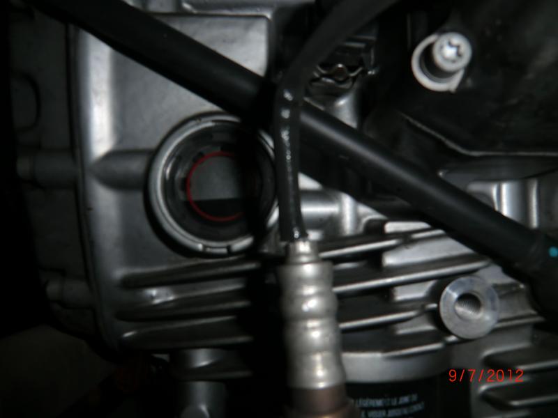

Weiß garnicht, wie du das wieder gut machen willst! Bin gerade raus in die Garage und habe mal 2 Fotos gemacht,:rolleyes:
So sieht es zur Zeit bei mir aus! Das Moped ist aber kalt! Das ist fast 1/2 voll und nachgefüllt wird wenn dieser Stand nocheinmal halbiert ist! Dann aber nicht mehr als 1/4 l.
Gruß,
maxquer
