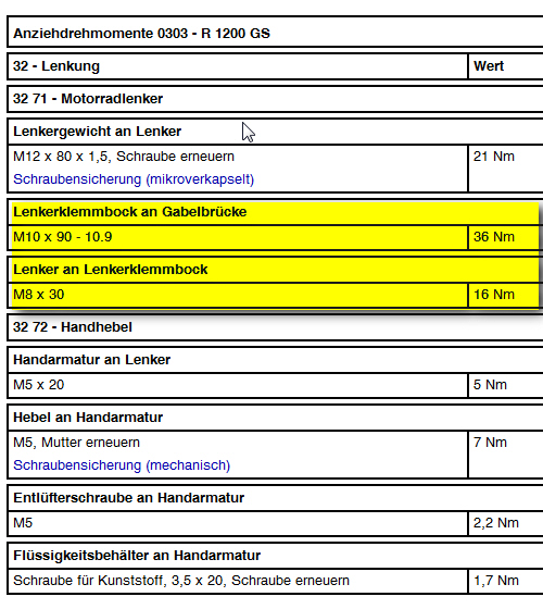

OK, dann ist es die K25 11 und die o.g. Anzugsdrehmomente sind korrekt.

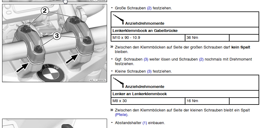

LC15
LC15
12.08.2013
134
R1200GS LC
sieht es so bei dir aus?

Hallo LC 15,
ja genauso - super vielen Dank. Sind zwar schon wieder neue werte , aber ich verlasse mich mal darauf :-)
