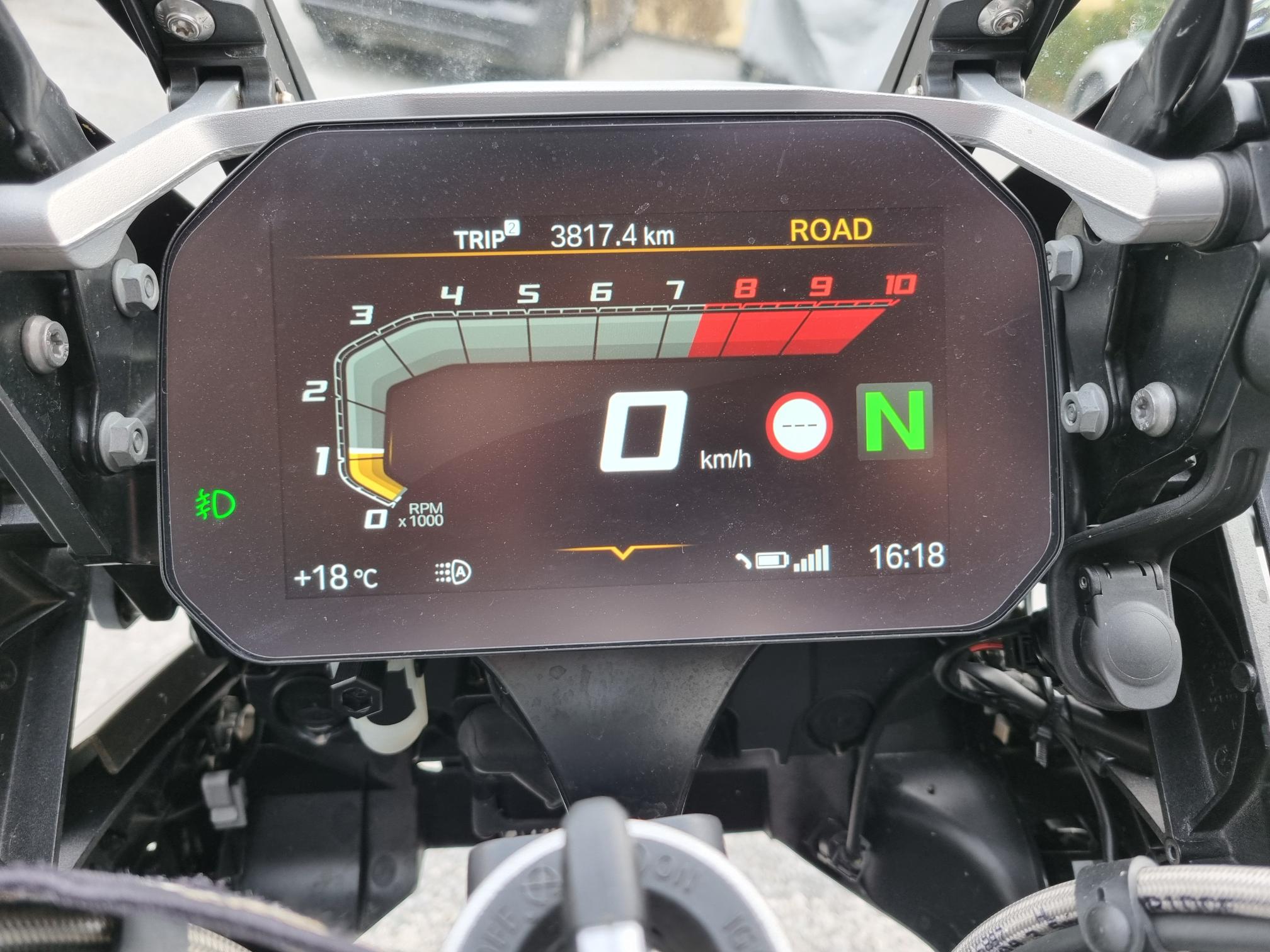

Bei meiner GS zeigt das Display "Fahrverbot" an.
Was ist zu beachten ?

Hallo AT7, nein leider kein Scherz

Kartenmaterial am Handy updaten und neu verbinden. Kommt auch manchmal, wenn die GPS- Verbindung zum Zeitpunkt der Verbindung zum TFT noch nicht steht oder länger gestört ist. So zumindest meine Beobachtung mit meinem Xaomi

Alles ok, das "- - - " im roten Kreis heißt lediglich, daß die Connected App am aktuellen Standort keine Mindest-Geschwindigkeit angeben kann. Auf einer unlimitierte Autobahn sieht das meiness Wissens auch so aus.
Also einfach mal losfahren, dann sollte da schon was angezeigt werden.
Ansonsten: Conn-App neu starten, Smartphone neustarten,... usw. die üblichen Restart-Szenarien halt...
Oder wie schon geschrieben, können vlt. auch die Karten in der App geupdatet werden.....

Du hast aber schon das entsprechende Kartenmaterial in der BMW App auf deinem Handy?
Sonst kann da auch nichts angezeigt werden.
Ansonsten wie oben geschrieben, wenn im Kartenmaterial keine Geschwindigkeit hinterlegt ist (oft auf der Autobahn) kommt diese Anzeige.

Danke alle :-)
Symbol ist weg,
funktioniert wieder :-)
Allseits gute Fahrt und viiiiel Spaß
