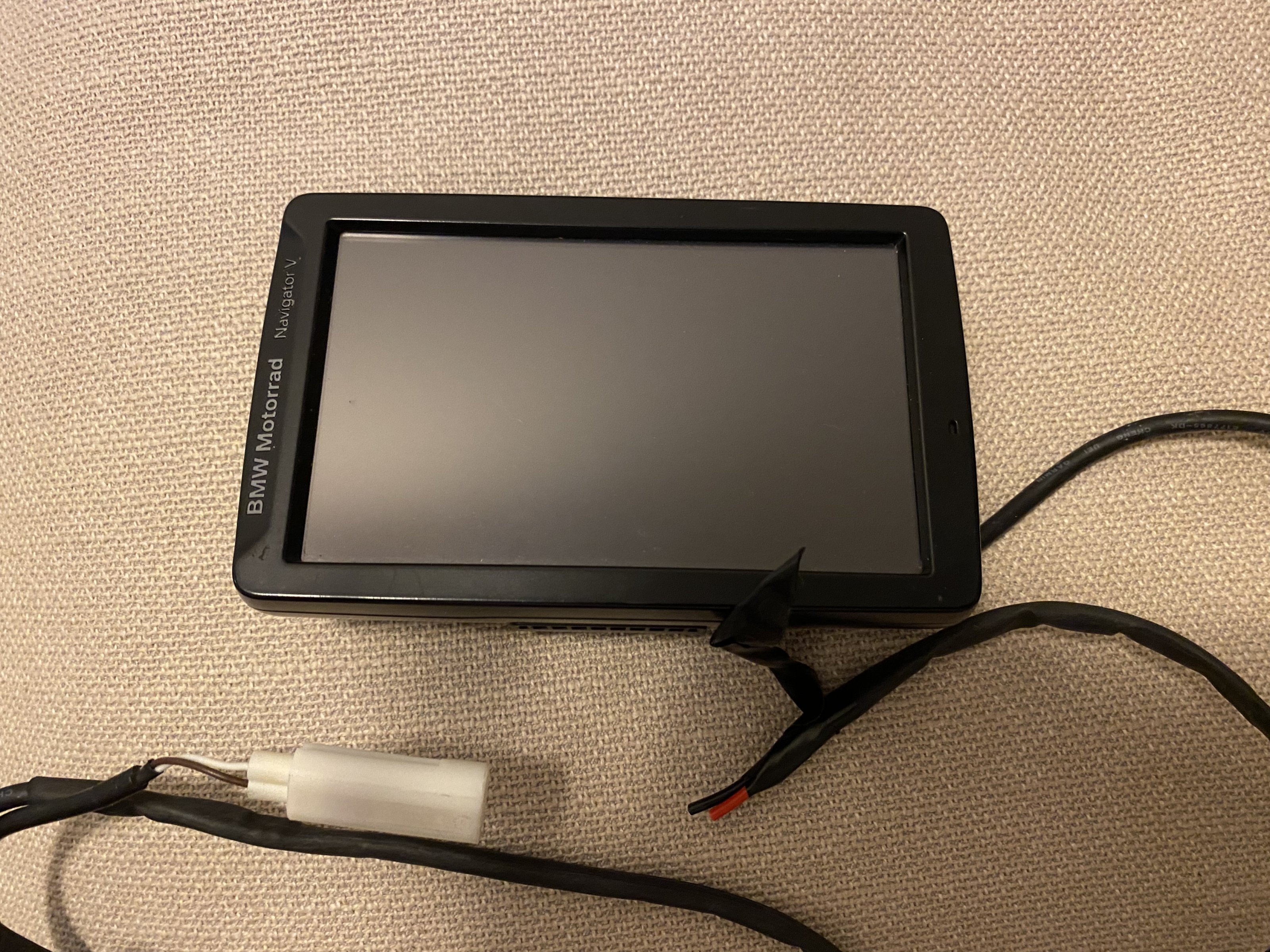

Moin, ich hab grad von meinem Nachbarn, der kein Moped mehr hat, n Navigator V geschenkt bekommen. War an ner LC Adventure. Wo ich den Cartool-Stecker anstöpsel weiß ich ja, aber wo gehe ich am besten mit dem Kabel mit den 2 offenen Enden ran? Und warum ist das überhaupt erforderlich (hat mein derzeitiges Zumo 550 schließlich auch nicht-ist nur über Cartool angeklemmt)?
Soll an eine 2018er LC!

Hast du denn die Navivorbereitung an deiner Rallye?
Falls ja, Navi dort einclipsen. Strom ist ja bereits in der Navivorbereitung.
Falls nein, brauchst du ein Cradle. Z. B. das Original 4-Tastencradle hat sogar ein Kabel mit Stecker für den Anschluß an den Kabelbaum der BMW.
Das cartool-Kabel brauchst du nur, falls du ein (zum Navi5 passendes) Garmin-Cradle benutzen möchtest. Das hat nämlich keinen passenden Stecker für das BMW-Bordnetz.

Wenn du die SA272 bereits am Moped hast (erkennbar am MultiController bzw Navigationshalter) musst du nur das Navi einstecken.
Es scheint aber so zu sein, dass du erst mal die Halterung, wo das Kabel ja dran hängt) installieren musst. Ohne Navigationsvorbereitung ist natürlich nur eine manuelle Bedienung am Navigator möglich ( wie z.B. an der K1300 wo es die Navigationsvorbereitung noch nicht gab).
Vieleicht beschreibst du etwas mehr was du bekommen hast und ob dein Moped die SA272 besitzt.

Danke für deine „overnight“ Antwort. Cradle mit Tasten habe ich (noch) nicht. Nur die „originale“ Halterung an der eben das Kabel mit dem Cartool-Stecker und das mit den beiden offenen Enden dran. ist.

… dann wäre es vieleicht besser die SA272 nachzurüsten.
Grundsätzlich brauchst du nur den weißen Stecke einstecken. Die offenen Enden nur gut isolieren. Normalerweise hängt dort der passende Gegenstecker dran um weitere Geräte anschließen zu können.
Ein Cradle mit Tasten ist nur sinnvoll, wenn man die SA272 nicht nachrüsten will. Wobei dann auch das ConnectedRide Cradle keinen Sinn macht, falls man daran denkt vielleicht die BMW Motorrad Connected App nutzen zu möchten.
EDIT: Wenn du nur ein loses Kabel bekommen hast (weißer Stecker und am anderen Ende nichts) dann solltest du es einfach wegwerfen. Bei dem Halter, den du noch benötigst, ist gewöhnlich ein Kabel dran.
also nur mit diesem Foto kann man Dir wirklich nicht helfen...
Wenn Du die Original BMW Navi Halterung für die LC hast (auf dem Foto nicht sichtbar), dann wird nur der Cartool Stecker angeschlossen. Das zweite Kabel der Navihalterung ist für einen Audio-Anschluss der bei der LC nicht verwendet wird.

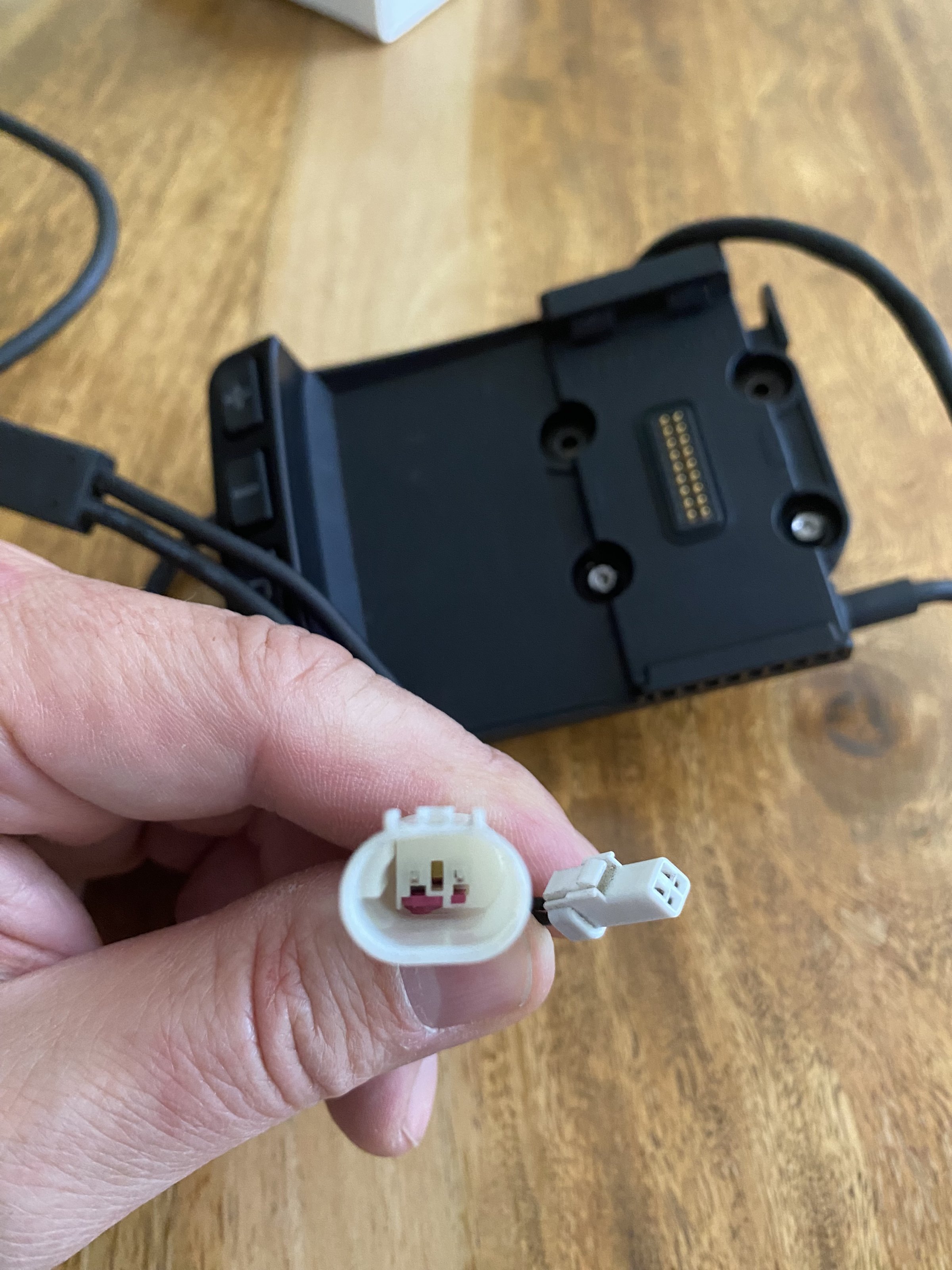

nachdem ich das Projekt in der letzten Zeit etwas bei Seite geschoben habe, soll das Ding nun endlich an die Q getüdelt werden.
Halterung mit 4 Tasten habe ich inzwischen bekommen, aaaaber, wo kommt der (linke) Stecker rein? In den Cartool passt der nicht.
(Der andere, kleine Stecker ist imho nicht erforderlich, oder???)
Ratlosen ….

... wenn Du eine GS mit SA272 also mit der Navigationsvorbereitung hast (also mit Drehrad/MultiController) und dir fehlt nur die Halterung über dem Cockpit, dann ist die Halterung die im Foto zu sehen ist falsch (oder nicht zweckdienlich). Die Halterung mit den Tasten auf der linken Seite ist für Fahrzeuge ohne Navigationsvorbereitung wie zum Beispiel die K1300 gedacht. Die für Dich optimale Halterung ist die mit einem Schloss, ohne Schloss aber beide ohne die vier Tasten auf der linken Seite.
Es könnte sein, dass die Halterung trotz der Tasten, die ja jetzt durch den MultiController nicht mehr notwendig sind, funktioniert, beschwören möchte ich das nicht, da ich auch niemanden kenne der bei einem MultiController dann diese (veraltete) Halterung angebaut hat. Warum hast du denn jetzt die Halterung mit den Tasten gekauft?
Wenn der auf dem Foto linke Stecke mit den drei Kontakten bei Dir nicht passt, dann hast Du auch erst mal ein Problem. Der zugehörige entsprechende Gegenstecker sollte im Bereich Unterhalb des Lenkkopfes zum Tank hin versteckt und angestrapst liegen. Dieser ist gewöhnlich mit einer schwarzen Kappe vor Wasser geschützt (Position des SZ-Steckers). Und in diesen versteckt ruhenden Stecker (meisten schwarz) kommt dieser weiße Stecker rein, da er das Navi mit Spannung und dem LIN-Bus versorgt bzw. verbindet.
Der kleine rechte Stecker dürfte dann für die Beleuchtung der Tasten sein (ich kann mich aber an den Aufbau an meiner K1300 nicht mehr genau erinnern).

Erst mal Danke für deine Antwort.
Ich habe sowohl links als auch rechts unterm Schnabel einen. „Cartool-Stecker“ mit drei Anschlüssen. Da passt mein Stecker aber nicht rein, zumal er auch nur zwei Anschlüsse (Pins) hat.
... und genau das ist wahrscheinlich das Problem. Du hast nicht die richtige Halterung für Dein Motorrad! Der N5 bekommt über den LIN-Bus auch Motorradinformationen (z.B. Druckluft in den Reifen, Betätigung des Multi-Controllers). Dein Motorrad biete deshalb den dreipoligen SZ-Stecker an.
In #11 ist ja ein Link zum richtigen Halter zu finden. Gewöhnlich kann man diese auch recht günstig bei Kleinanzeigen finden.
