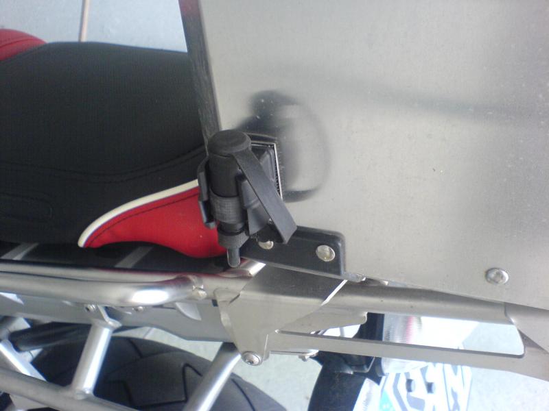

Das Kabel für den Soziushelm lasse ich unter der Sitzbank , links , zwischen Fahrersitz und Soziussiz rausgucken ( Baehrkabel haben einen wasserdichten Verschluss falls mal kein Helm dran steckt), mein Kabel stöpsel ich in einer passenden Steckdose links vor dem Windabweiser ein. Das Teil läßt sich für kleines Geld, nötigenfalls, erneuern. Kann morgen früh mal 2 Fotos einstellen.

habe die kabel an folgenden plätzen befestigt.
dazu habe ich mir von der goldwing die halter besorgt.

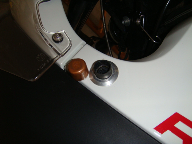

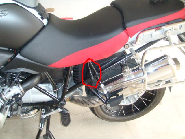

Hier die versprochenen Bilder.
Vorne kommt bei Nichtgebrauch eine Kupferabdeckung drauf ( die war mal schwarz lackiert :cool:) , kostet nix , passt 100 %ig und hält das Wasser weg.
Hinten ist ein Stöpsel auf dem Kabel, auch da läuft bei Nichtgebrauch nix rein.
Die Helmverbindung erfolgt mit den Baehr üblichen Spiralkabeln, da hat man absolut keine Bewegungseinschränkung.
Und für mich ist die kabelgebundene Lösung sprachlich deutlich komfortabler, wie die versuchsweise vorgenommenen Verbindung des Navigators, Telefon ... über die Baehr BT Geschichte.
Und seitdem ich die viel diskutierte Wunderlich Hinterradabdeckung montiert habe, bleibt das Werkzeugfach, wo die Verso XL plaziert ist, auch bei Regenfahrten trocken.

danke für die Bilder. Der Platz vorne sieht wirklich vielversprechend aus.
Denke dort ist eine 5polige Steckdose gut aufgehoben. Auch die Lösung für die Sozia ist gut. Denke, werde mal in dieser Richtung weiterarbeiten.
