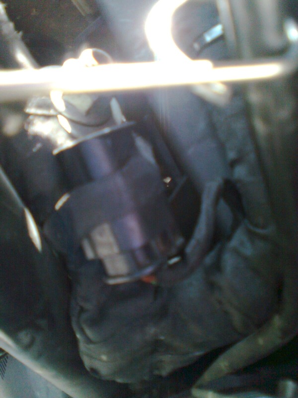

Hallo zusammen,
ich hab mir ein BMW Navigator IV zugelegt und auch die "Hardware" schon auf meiner 1200 GS BJ 2006 montiert. Leider finde ich beim besten willen die beiden Anschlußstecker hierfür nicht, hab schon beide Seitenteile demontiert und auch den Kabelbaum unter dem Lenkkopf/Armaturenbrett abgesucht (leider ohne Erfolg). Vielleicht kann mir einer von euch nen Tip geben wo diese Stecker zu finden sind.
Danke
Christian :confused::confused::confused::confused::confused::confused:

Der Stecker ist unten hinter dem Oelkühler zu finden.
Er ist mit schwarzen Isolierband umwickelt und mit einer Kappe geschützt.

Hallo Christian,
bei den "älteren" liegt der Stecker nicht am Ölkühler, sondern auf der (in Fahrtrichtung) linken Seite. Über die Suchfunktion habe ich damals sogar ein Foto gefunden. Bei mir war ein "Blindstecker" drauf, war also nicht direkt als unbenutzter Stecker zu erkennen.

Hallo Zusammen,
vielen Dank für euere Hilfe, hab den Stecker gefunden, Isolierband abgeschnitten, Kappe runter und siehe da das Navi hat Strom...... Alles funktioniert bestens.
