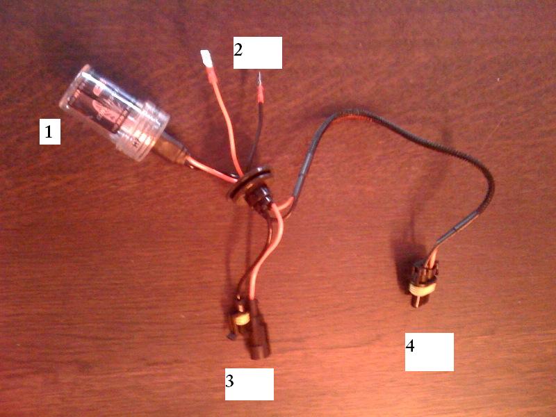

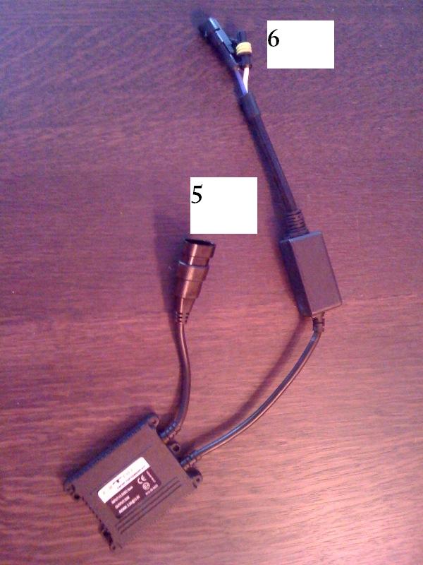

Welches Kabel muss ich wo an meiner GS Adv Bj 09 anschliessen?

1 und 2 gehören an den Stecker, der aktuell auf der jetzigen Glühlame sitzt. Die anderen sind ohnehin nur verwechslungsfrei montierbar. Die 3 kommt an die 6 und 4 an die 5. Einer geht hin zum Steuergerät und der andere kommt vom Steuergerät.
