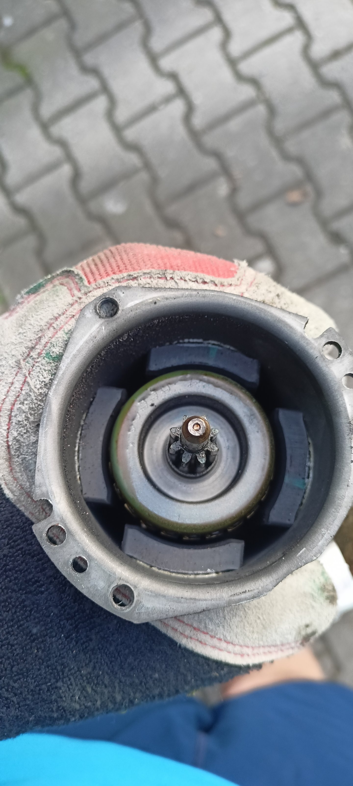

Hallo zusammen,
das Startverhalten meiner Kuh lässt zu wünschen übrig (ABS-Blinken, teilweise startet sie gar nicht mehr).
Ich hatte gehofft, dass sich "einfach" nur meine Magneten gelöst haben und auf gut Glück ein verbessertes Ersatzteil (wirklich befestigte statt geklebte Magnete) bestellt. Heute habe ich endlich Zeit gefunden, den Anlasser zu sezieren - aber siehe da, die Magneten sehen "leider" gut aus - oder täusche ich mich?
Also nehme ich an, dass eine neue Batterie her muss. Oder gibts andere Tipps & Tricks?
Vielen Dank und beste Grüße
Daniel

Die Magnete sehen gut aus. Wären die ab oder zerbröselt sieht man das sofort.
Neben der Batterie spielen auch die Anschlusskabel und -Kontakte eine große Rolle. Gammel am Massepunkte ist auch eine Fehlerquelle.
GSrüsse
Frank
Bei mir war z.B. die Anschlusstelle vom Batteriekabel an den Anlasser korrodiert/oxidiert.
