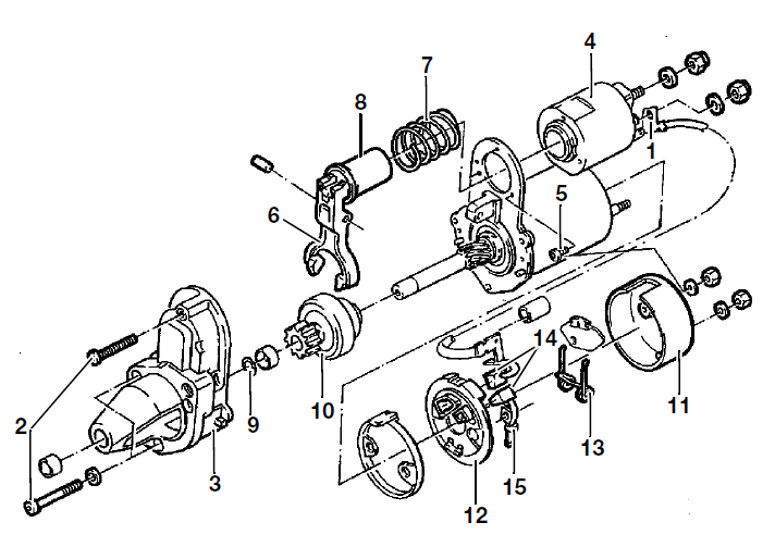

Hallo zusammen,
wollte gestern meine 11er GS starten. Der Anlasser ist angesprungen und auch nach loslassen des Start-Knopfes nicht mehr ausgegangen. Ich habe dann den Schlüssel auf AUS gedreht und abgezogen und der Anlasser lief immer noch weiter.
Ca. nach 20 Sekunden ging er dann aus (wollte grade die Sicherung rausbauen :D).
Wie es scheint ist der Stromkreislauf des Anlasser unabhängig von Zündschloss und wird lediglich über ein Relais/Magnetschalter geschlossen.
Habt ihr eine Idee welche Bauteile dieses Verhalten auslösen könnten?
Mein erster Verdacht liegt bei dem Magnetschalter (4 in der Abbildung).
Beste Grüße,
Ralf
Gast20919
Magnetschalter hängt !!!! ausbauen den Anlasser überholen und sauber machen oder anderen besorgen ...

Was denn nun austauschen?
Den gesamten Anlasser oder den Magnetschalter?

von austauschen wurde doch garnix geschrieben!?
wenn du nr. 3 weg hast vom block, kriegst du 4 (magnetschalter) samt ausrückmechanik auch auseinander.
den eisenpol am kupferbecher samt pendant im magnetgehäuse checken, reinigen.
alles andre, was bis dahin auf deinem tisch liegt, reinigen, gangbar machen, fetten, insbesondere das steilgewinde vom ausrückhebel.
ist ne sache von 20 min.
bei dieser gelegenheit auch gleich checken, ob die 4 magnete im rotorgehäuse noch festsitzen.
grüße vom elfer-schwob

Sehr gut. - dann werd ich den Anlasser am Wochenende mal zerlegen.
Kann ich dir Teile mit Bremsenreiniger sauber machen?
Vielen Dank für die Hilfe!

ähm,
in solch einem anlasser muß eigentl. nix so richtig fettfrei sein.
außer die beiden kontakte des magnetschalters.
kannst deinen bremsenreiniger also aufheben. für was auch immer.
aber das erkennst du sofort, wenn die brocken vor dir liegen.
