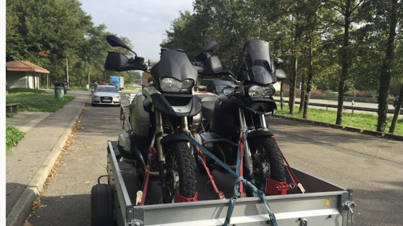

der hier hat 1,50 Breite. Die GSn stehen leicht versetzt wegen der Lenker. Die Zylinder passen nebeneinander:
0B5471DC-D087-4D41-8802-C8B7936E484F.png Mit 20 cm weniger, wird das mächtig eng und wird wahrscheinlich wirklich nur vor-/rückwärts möglich sein. Kein Spaß beim verladen. Ich würde n breiteren suchen! Länge reicht 2,30m - besser ist 2,50m (so wie meiner)....

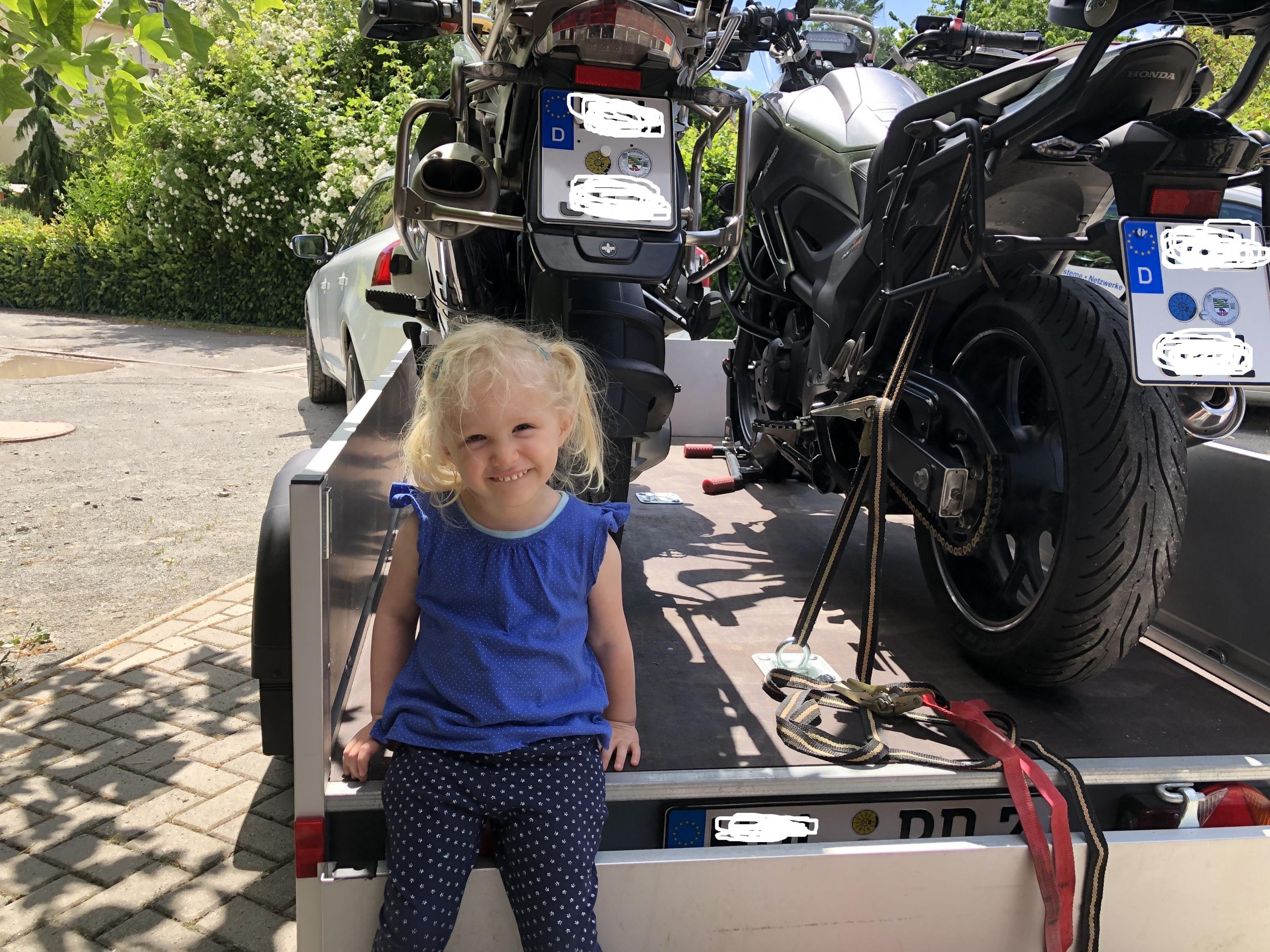

habe selbst einen Humbaur gebremst 1.300kg mit den Innenmaßen 2510 x 1310.
Da haben wir eine 1200 ADV und eine NC-750X. Sie stehen dicht, aber durch den ca. 200mm
Versatz der beiden Kippbrücken in der Länge, passen sie gut darauf ohne anneinander zu schlagen.

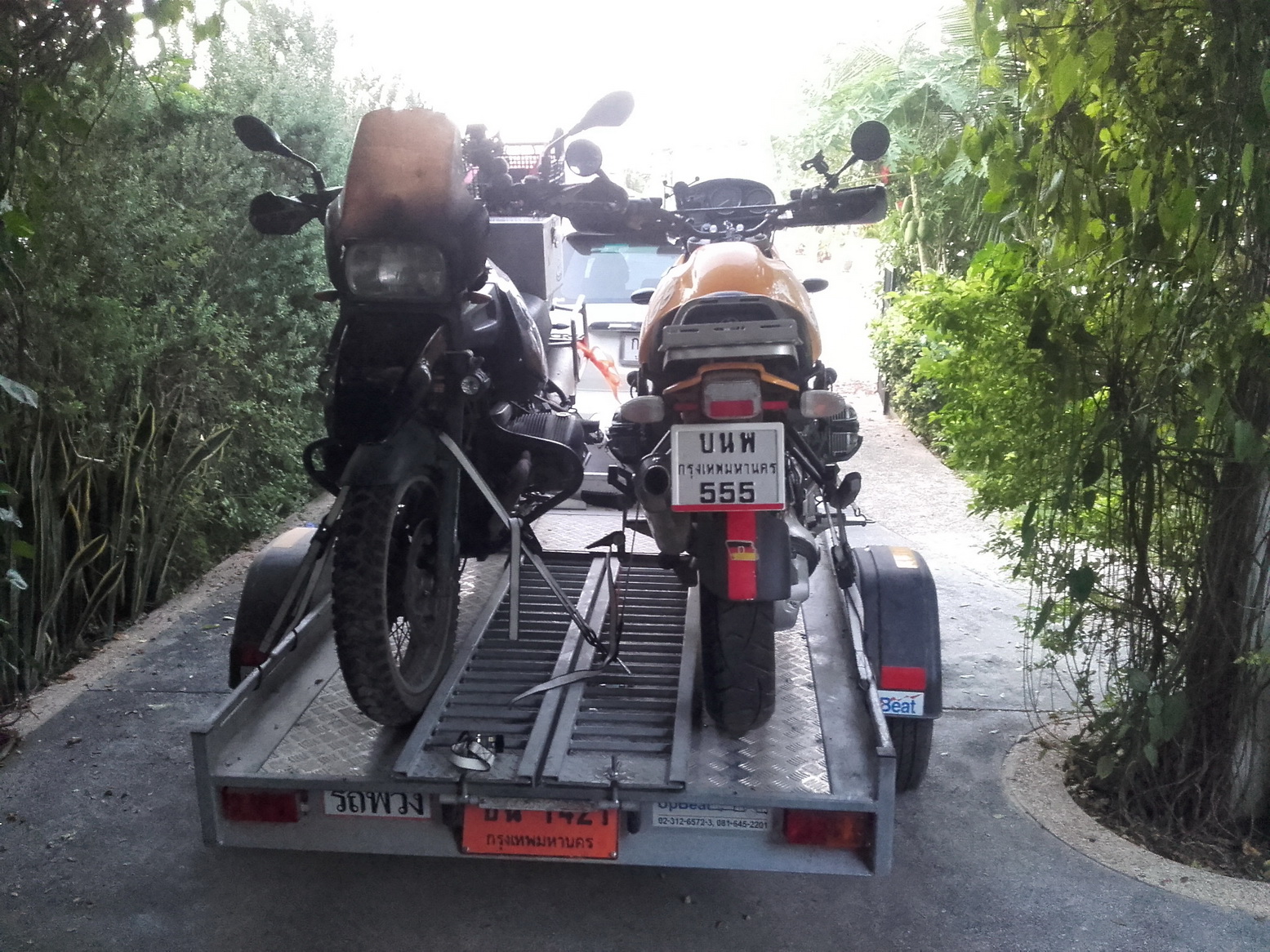

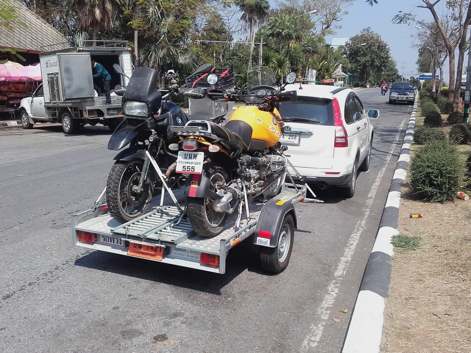

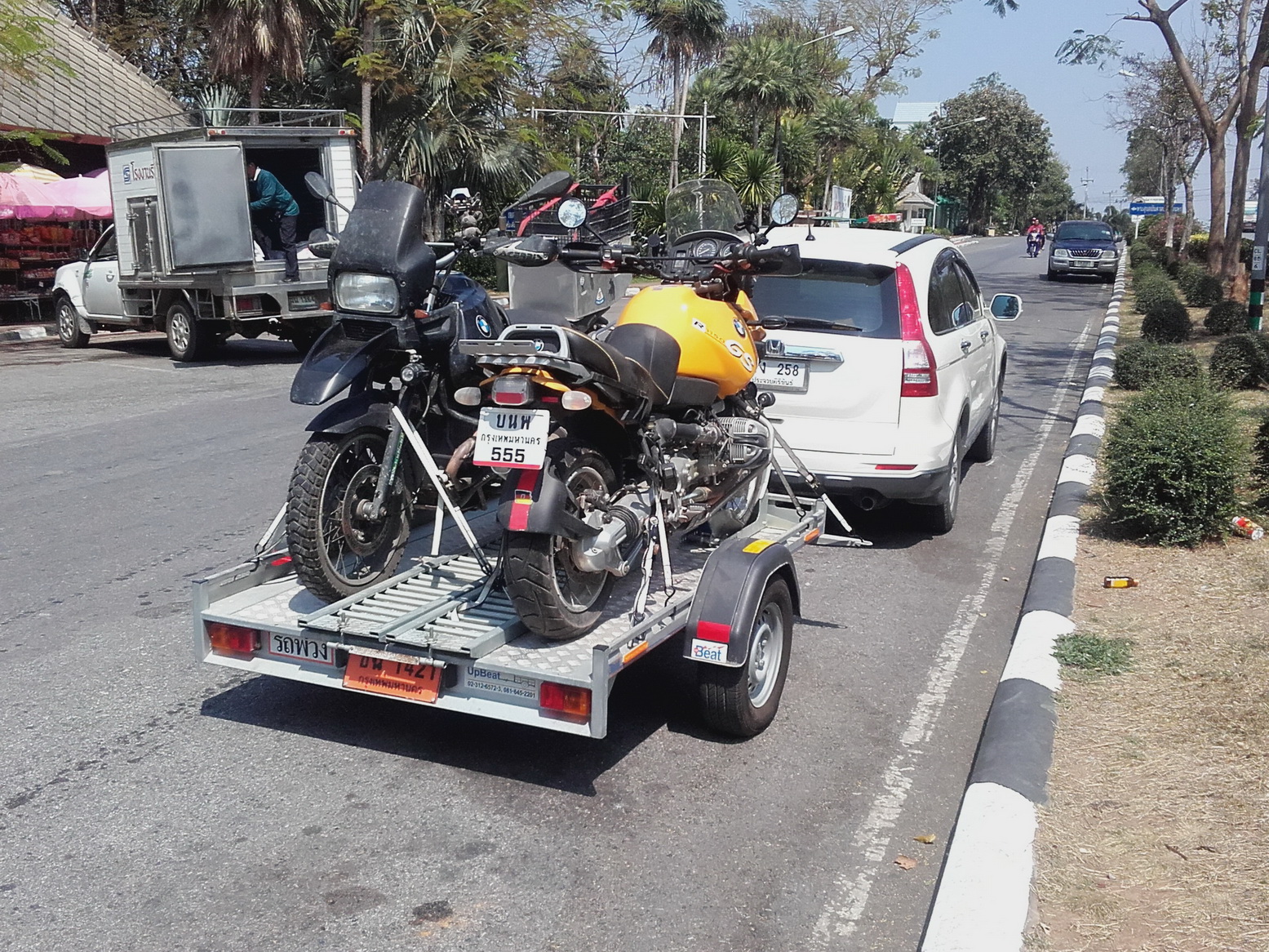

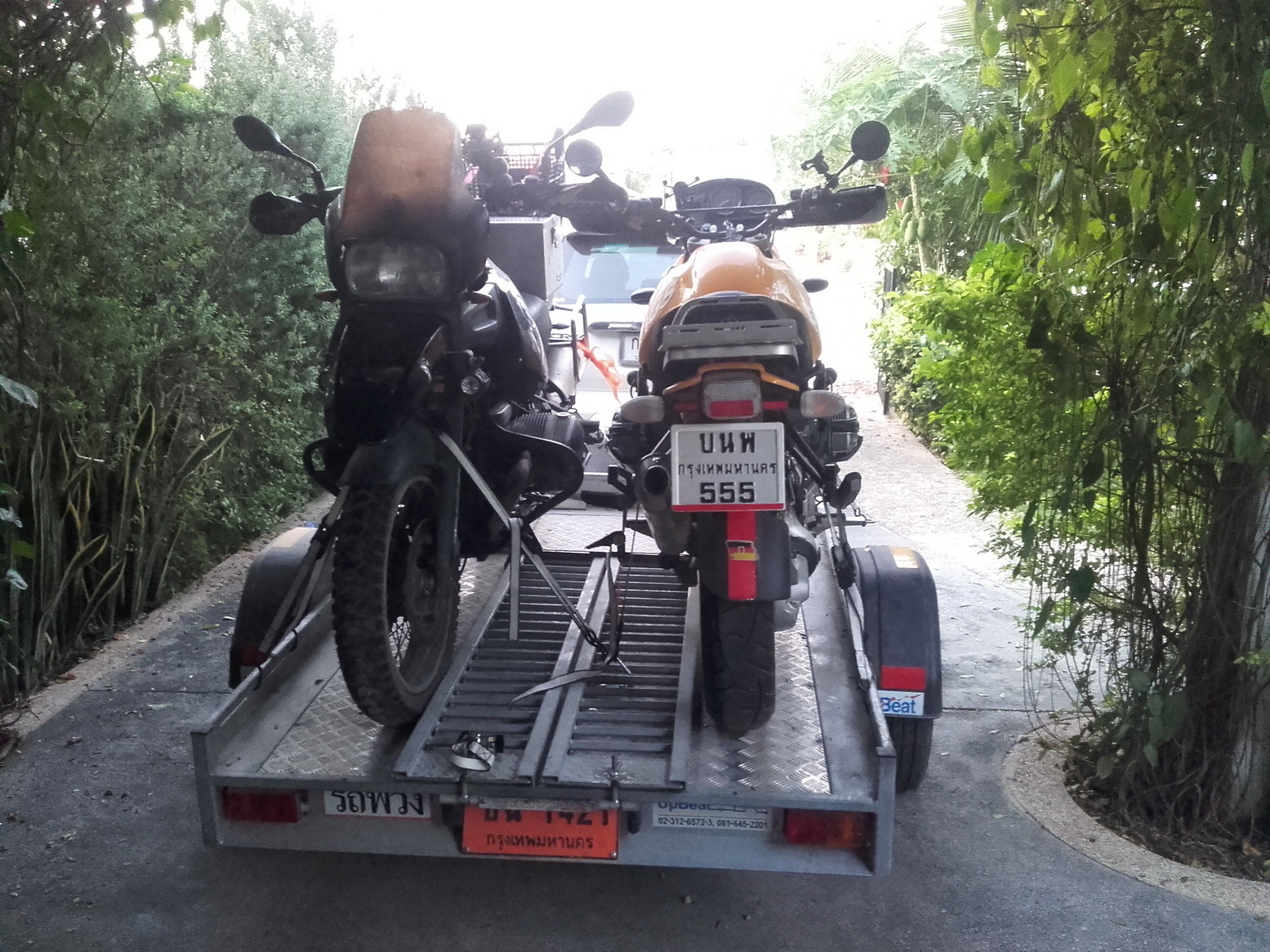

2,50 sollte gut passen, 2,2m wie bei mir sind knapp wenn Du aus der Wippe kommst.
1,40 breit geht gerade so, 1,30 halte ich fuer zu schmal
Hier ein Detailbild:
sorry, Bild leider erst im naechsten Beitrag
