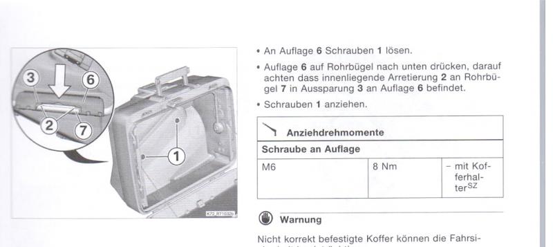

Habe mir als Folge der Sammelbestllung auch die Variokoffer zugelegt und hatte bei meinem :) in Krefeld auch als Einzelkäufer annähernd den Sammelpreis bekommen.
Die Montage des Trägersystems war allerdings ziemlich grausig:
Die "Einbauanleitung" für das Trägersystem ist eine Frechheit. Die Bildchen sind furzelsklein und man kann kaum etwas darauf erkennen.
Dass z.B. im Heckrahmen vor dem Durchstecken des Trägerbügels erst der Kunststoff durchbrochen werden muss, wird mit keinem Wort erwähnt...
Das Loch im Träger für die Auspuffhalterung sass leider nicht genau in der Flucht. Mit den Distanzhülsen ist das allerdings nicht mehr zu erkennen. Resultat war, dass ich mir das Gewinde versaut hatte :(. Obwohl es eine Sackschraube ist, konnte es mittels Gewindeschneider zum Glück gerettet werden.
Sehr schön ist auch der nicht wirklich deutsch Satz auf S 10. oben in der Koffereinbauanleitung (s. Bild)...
Liebe BMW´ler: Warum legt ihr solche Anleitungen nicht als PDF ins Web mit Bildern, die vielleicht farblich sind und in einer Größe, dass sie nicht nur den Namen Thumbnail verdienen!?
Übrigens frage ich mich schon die ganze Zeit, warum ich bei der Endkontrolle die Dichtigkeit des Kraftstoffsystems überprüfen sollte:eek: und warum die Bremsbeläge vorne und hinten nach Montage der Koffer vielleicht nicht mehr an den Bremsscheiben anliegen sollten :confused:
