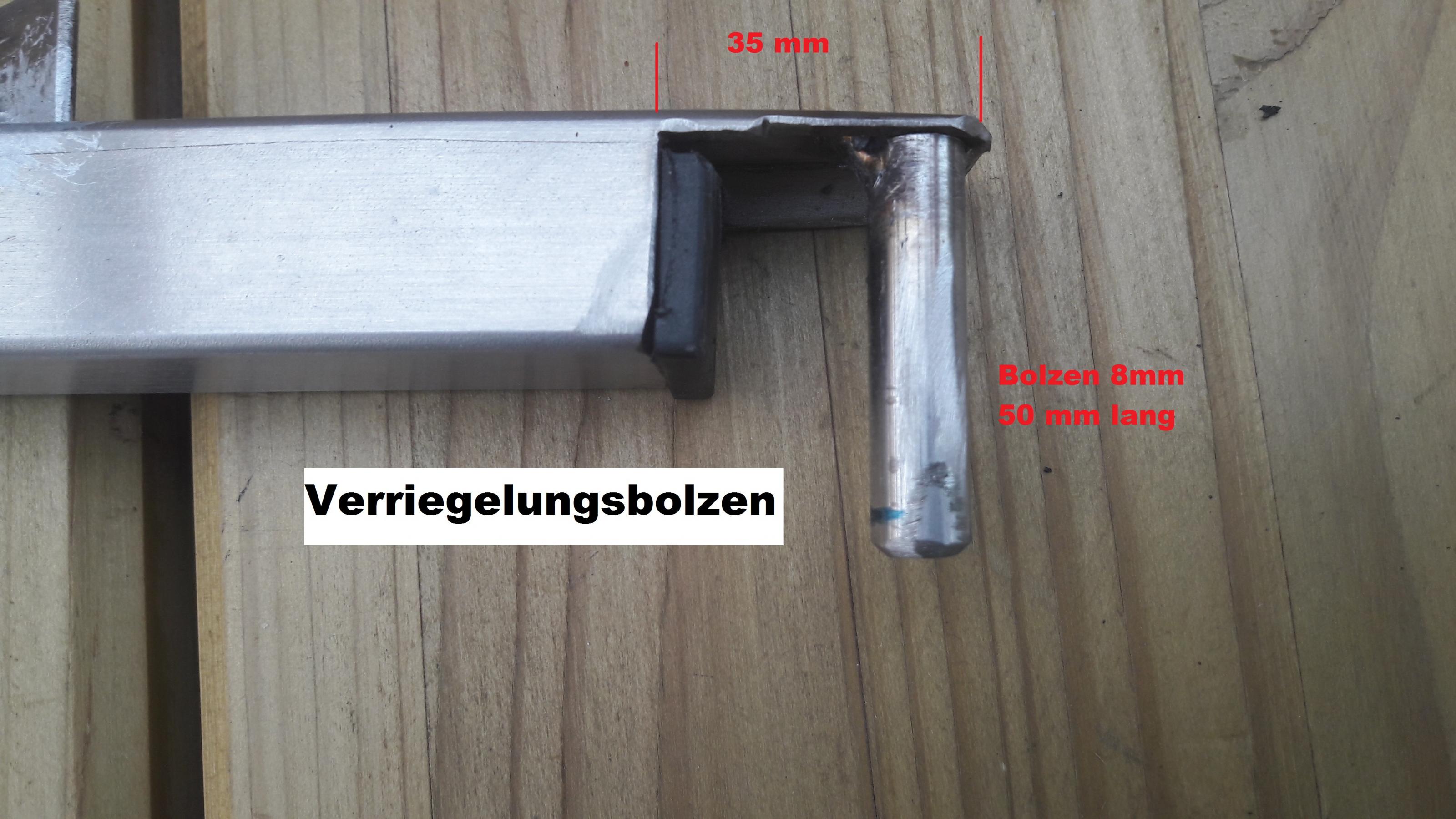

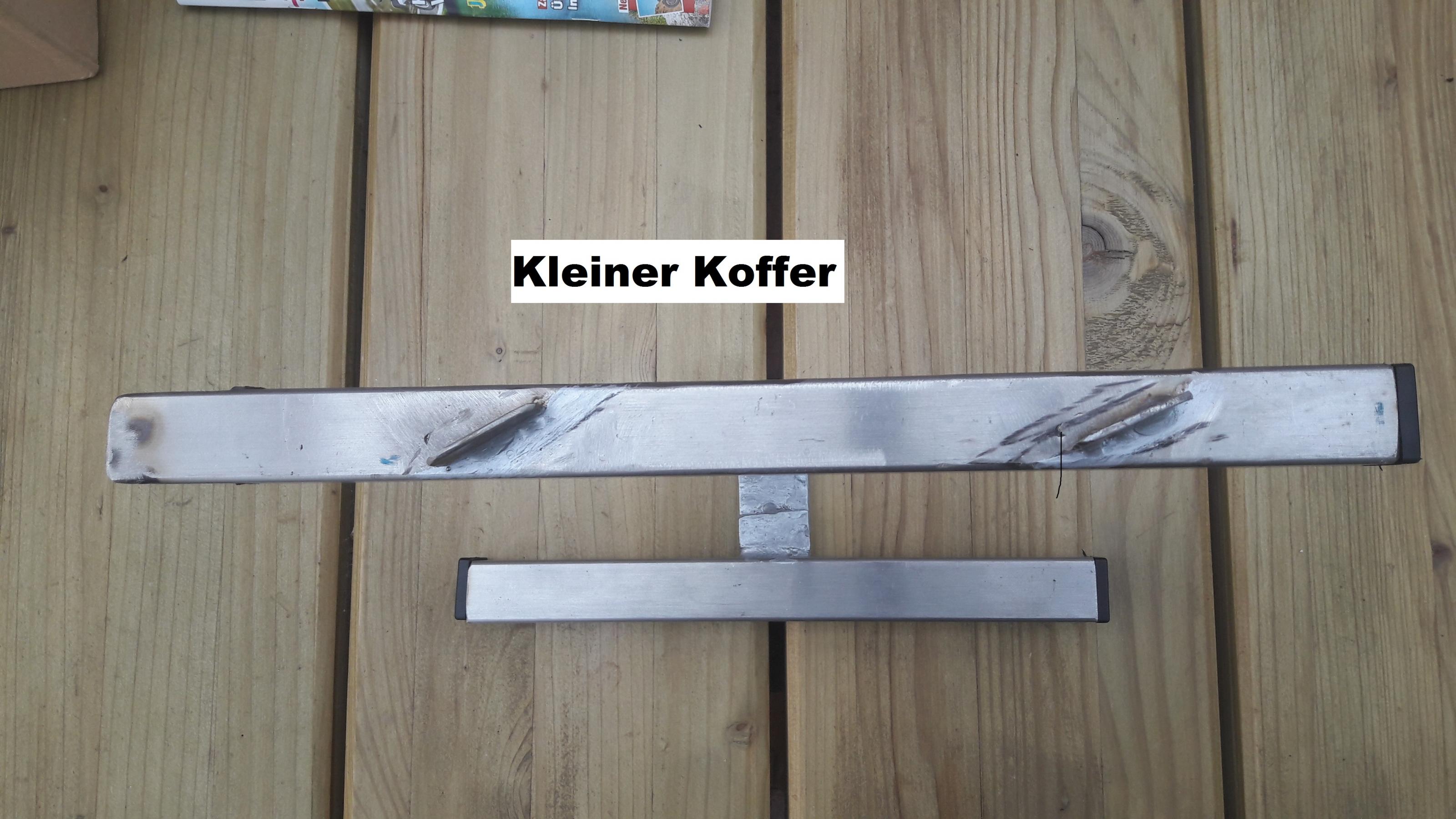

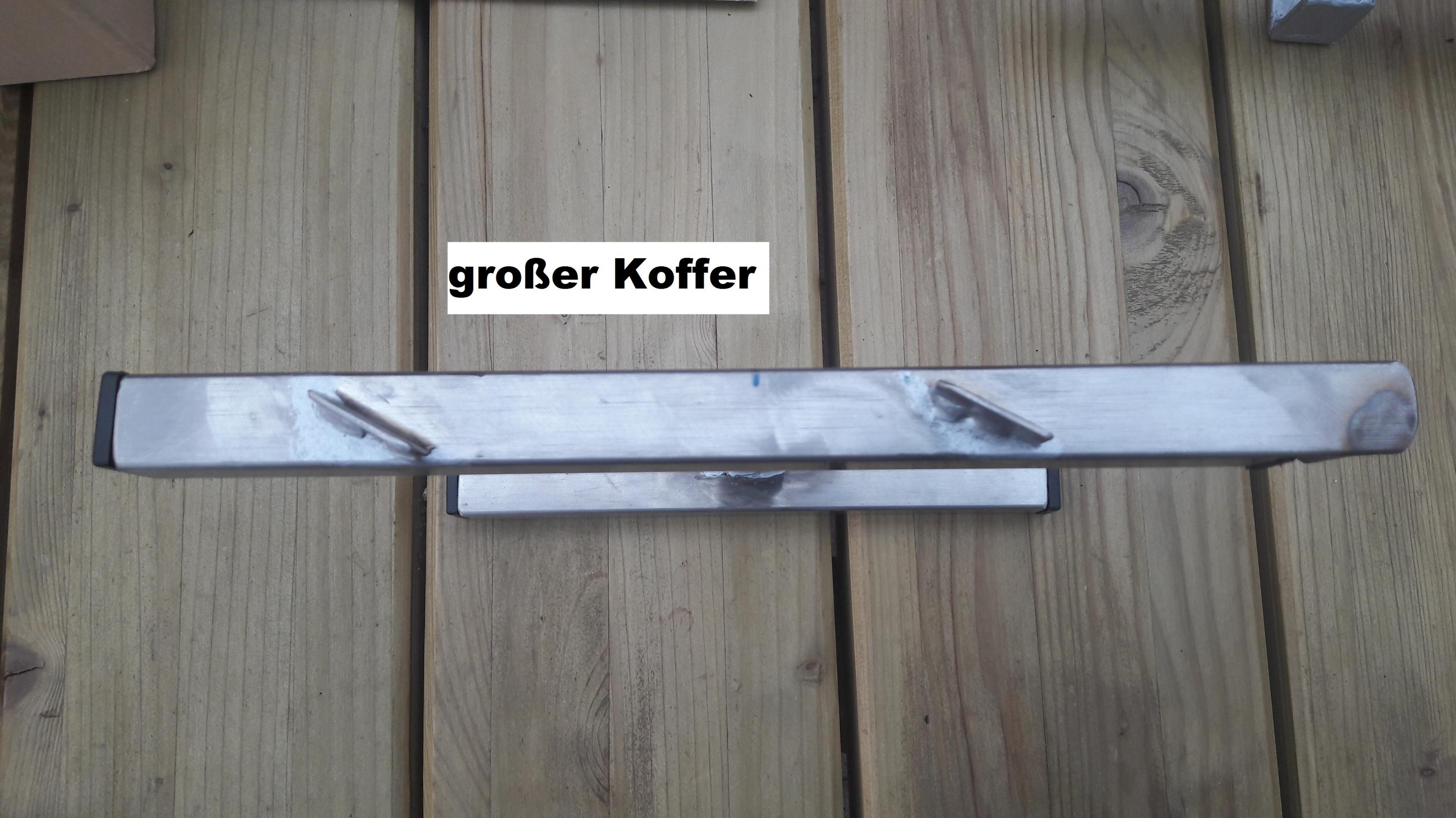

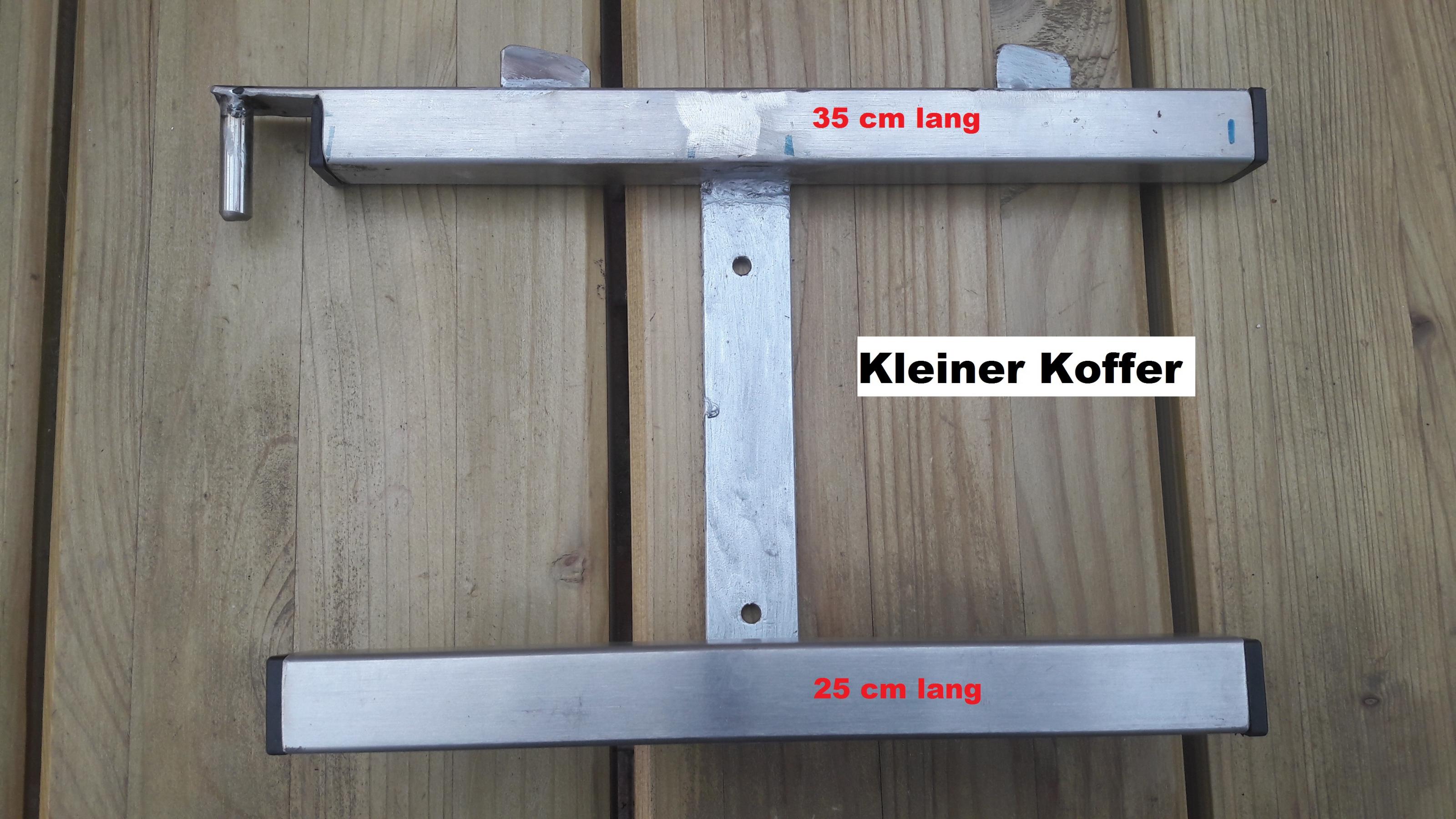

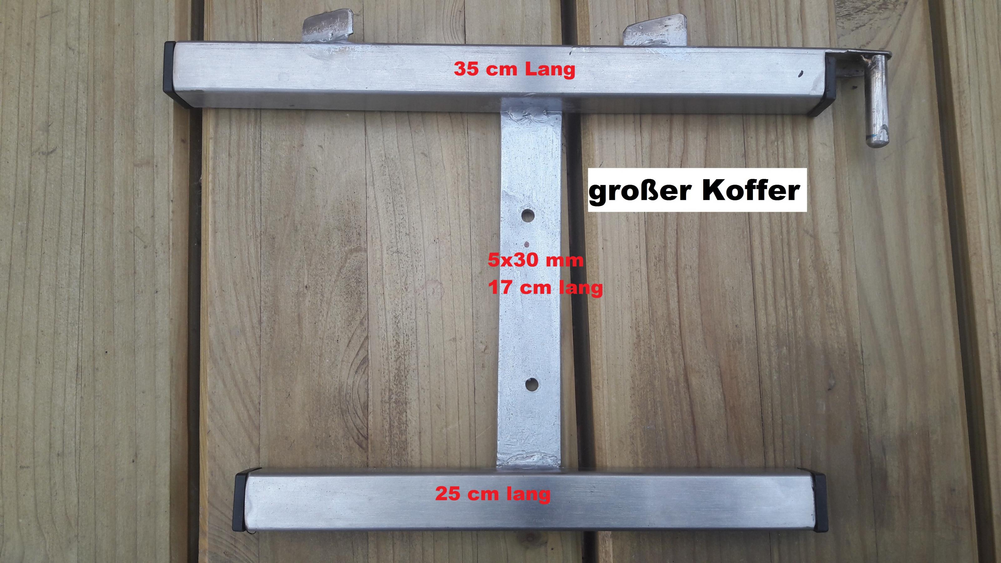

Halter für die Alu Koffer
Material Kosten ca. 20 Euro
Niro Vierkanntrohr 25x25
Flacheisen 30x 5
8 mm Rundeisen Niro oder 8 mm Schrauben gehen auch
8 Lamellenstopfen 25x25 mm
2 Holzstücke 5 x 3 cm 20 cm lang für Abstand zur Wand
