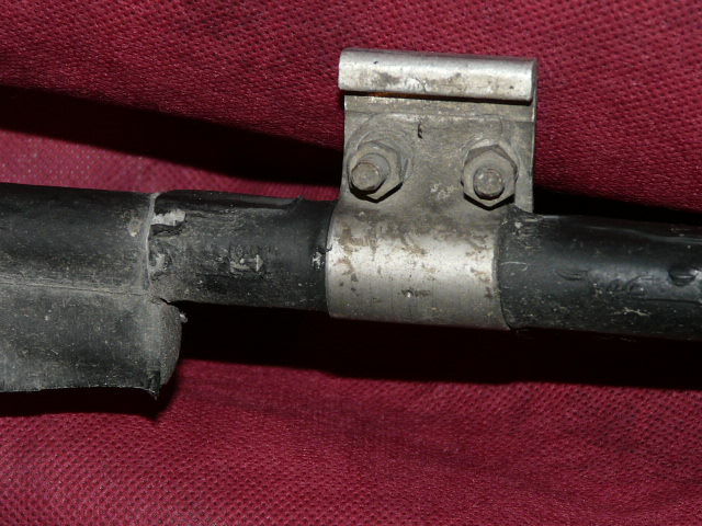

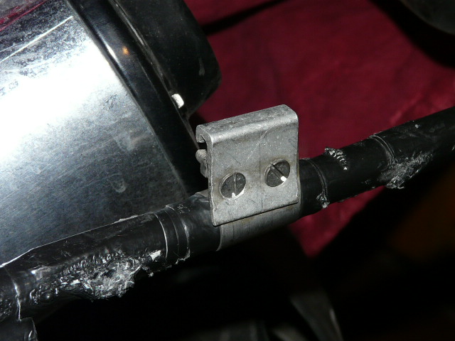

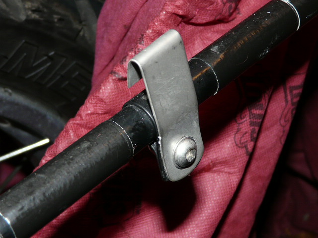

Hier mal einige Bilder, die Halter an meiner 1150er von vorn und hinten, die selbstgebauten an meiner 100er und die Rückseite der Koffer (die nur als URL, weil nur drei Bilder in einem Beitrag möglich sind?).
An der 1150er sind die Schellen am Träger diejenigen, die für die Haltermontage der H&B-Haltekrallen an BMW-Trägern dienen (Wunderlich), an der 100er sind die Schellen diejenigen, die auch an der Querverstrebung des Kofferträgers sind (BMW).
