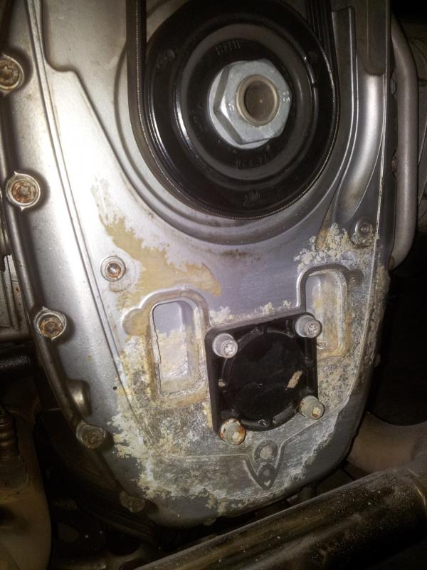

Hallo zusammen,
habe mir am Wochenende eine BMW gekauft, ein trauriger anblick ist der Deckel der schon sehr angefressen ist. Ich würde diesen gern abbauen und neu lackieren lassen.
Weiß jemand ob es ein grosser Akt ist diesen aus und wieder einzubauen oder ob es recht gut geht?
Danke im vorraus und Gruß Thomas

Das Problem der gammelnden Stirndeckel ist bei BMW bekannt (und nicht nur dort). Der Auslöser ist der Kunststoffschwamm, der hinter der schwarzen Abdeckung sitzt. Dieser sollte bei einer Inspektion ersatzlos entnommen werden.

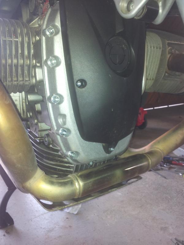

So nach 2 Abenden sieht der Deckel wieder prächtig aus.
Habe den Link den Martin meinte gefunden gehabt.

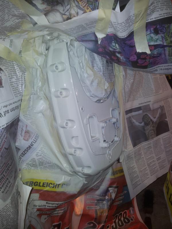

Habe alle aussen liegende schrauben vom Deckel entfernt (Deckel ist trotzdem noch fest). Danach mit einer Messingdrahtbürste für die Bohrmaschine den Deckel schön sauber geschliffen.
Dann war die überlegung den Deckel zu grundieren und Rot zu lackieren (dachte das passte zum look) sah aber dann so grauenvoll aus dass ich wieder alles entfernet und mir Silbernen Hammerit Lack besorgt habe und habe dann den Deckel gestrichen. Sieht echt wieder Top aus und kann nur zu dieser Reparatur raten anstatt den ganzen Deckel auszubauen.
Hier mal paar auschnitte. Danke nochmal für die ganzen Hinweise.

Hallo, da hat sich aber wer fein ans abkleben gemacht! Lob!!!

Eigentlich garkein so grosser Aufwand. Ein Abend (wenn man keine andere Farbe probiert als Silber ;-) ) und paar Bierchen später sieht der Deckel wieder aus wie neu.
Aber abkleben muss sein ;-) wollte ja nichts versauen.
