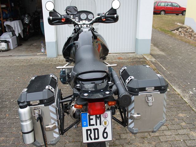

wenn´s "plug & play" sein soll (Heizgriffe ohne Probs zu montieren) - und nicht so hoch wie der "Apehanger" von TT. :D:D
Wie wär´s mit dem Lenker der Rockster:
Hier allerdings mit Lenkererhöhung, da es sonst doch etwas zu flach zum entspannten reisen ist - zum Yoghurtbecher oder Kürbisse jagen allerdings sehr gut auch ohne Lenkererhöhung! :D

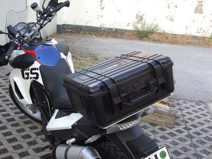

hallo "derkleine" - oder wie heißt du wirklich?
da ich mich bei der 1100/1150 nicht so genau auskenne, werden dort kabel durch den lenker gezogen?
wenn nicht, sind es doch bestimmt auch nur die 2 löcher für die griffe.
habe den lukas auf meiner f650twin, da der org lenker geschrottet war und ich zu geizig war 130 eur beim:) abzudrücken.
habe sogar noch mehr arbeit reingesteckt, da er org insgesamt zu breit gewesen wäre.
also, habe meinen lenker an jeder seite 20mm gekürzt, von jeder seite aufgebohrt und gewindeeinsätze eingeschraubt/geklebt, um die originalgewichte benutzen zu können und auf jeder seite das befestigungsloch durchgebohrt, war schon ein bischen arbeits, wars mir aber wert. - bei dem preis inkl. 100% dazupassender alu strebe. ich habe die hohe version genommen. lenker hat schon mal eine abe, habe ihn aber eintragen lassen, null probs
anbei mal ein bild
