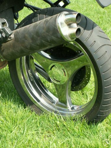

Hallo Thorsten,
die Felgen der 1100R passen ohne Änderung der selben und ohne Änderung der Bremsanlage.
Den tachantrieb der GS must du gegen den Antrieb der R austauschen, wo ich mir nicht sicher bin ist die untere Gabelbrücke.
Ich hab mitbekommen das die GS mit org Gabelbrücke und Gusfelgen ab 120 nicht mehr fahrbar sein soll, da sie durch die 17Zoll vorn zu wendig wird und ab 120km/h unruhig.
Ich hab einen kompletten Satz Gusfelgen (Bild aber silber org.) zum umrüsten zu hause, aber wenn ich die Gabelbrücke wechseln muß, kann ich die Räder nicht als 2-ten Satz nutzen und ich werd sie wieder verkaufen oder gegen einen 2-ten Satz Speichenfelgen tauschen.

Hallo Rainer,
das gefällt mir richtig gut, ich glaube, ich mache mich auf die Felgenjagd.:D
Über das Problem mit der Gabelbrücke muss ich mich dann noch weiter schlau machen. Wenn das alles kein Problem ist werde ich die Speichenfelgen verkaufen, sind sowieso nicht mehr die schönsten.
Thorsten

Hallo mupfel,
ich habe gerade meine 1100 GS auf Alufelgen (5 Speichen, von der R1150 R bzw das Hinterrad von der 1100 S) umgebaut. Absolut kein Problem, wenn Du eine Kuh ohne ABS hast.
Mit ABS brauchst Du noch den vorderen ABS-Ring einer R 1100 oder R1150.
Zusätzlich vorne natürlich den Tachoantrieb für 17 Zoll und evtl einen anderen Fender/Kotflügel.
Empfehlenswert ist das Hinterrad mit 5 Zoll Felge und 170ger Reifen. Die 5,5 Zoll und 180ger Reifen ist meiner Meinung nur was fürs Auge.
Ich habe mir eine Felge von der 1100S ohne ABS geholt, hier müssen nur noch kürzere Radschrauben (von der 1100 RS oder ähnliches) genommen werden.
Einfach vorne und hinten noch die Bremsscheiben wechseln und los gehts.
Ein ganz anderes Fahrverhalten.
