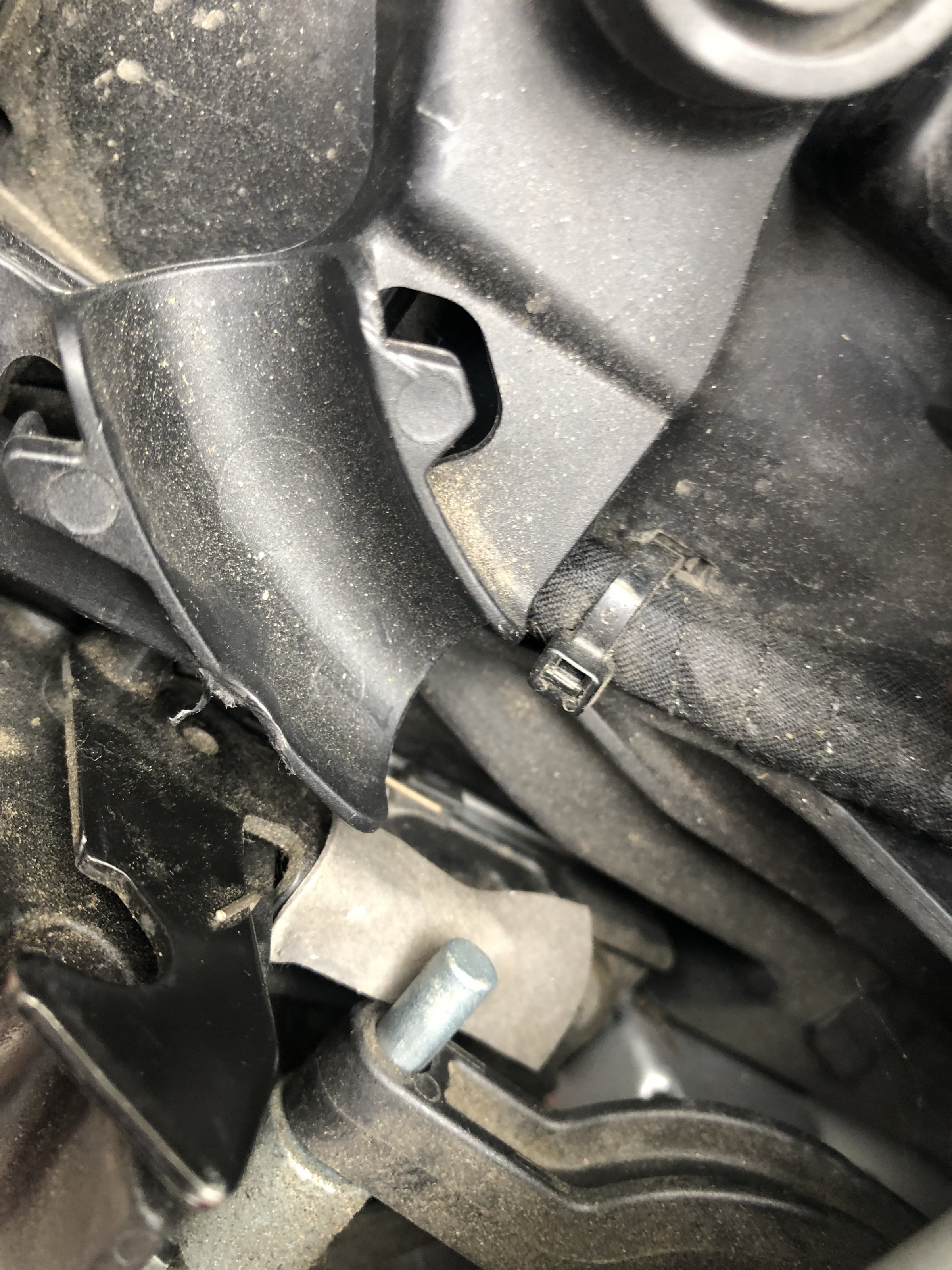

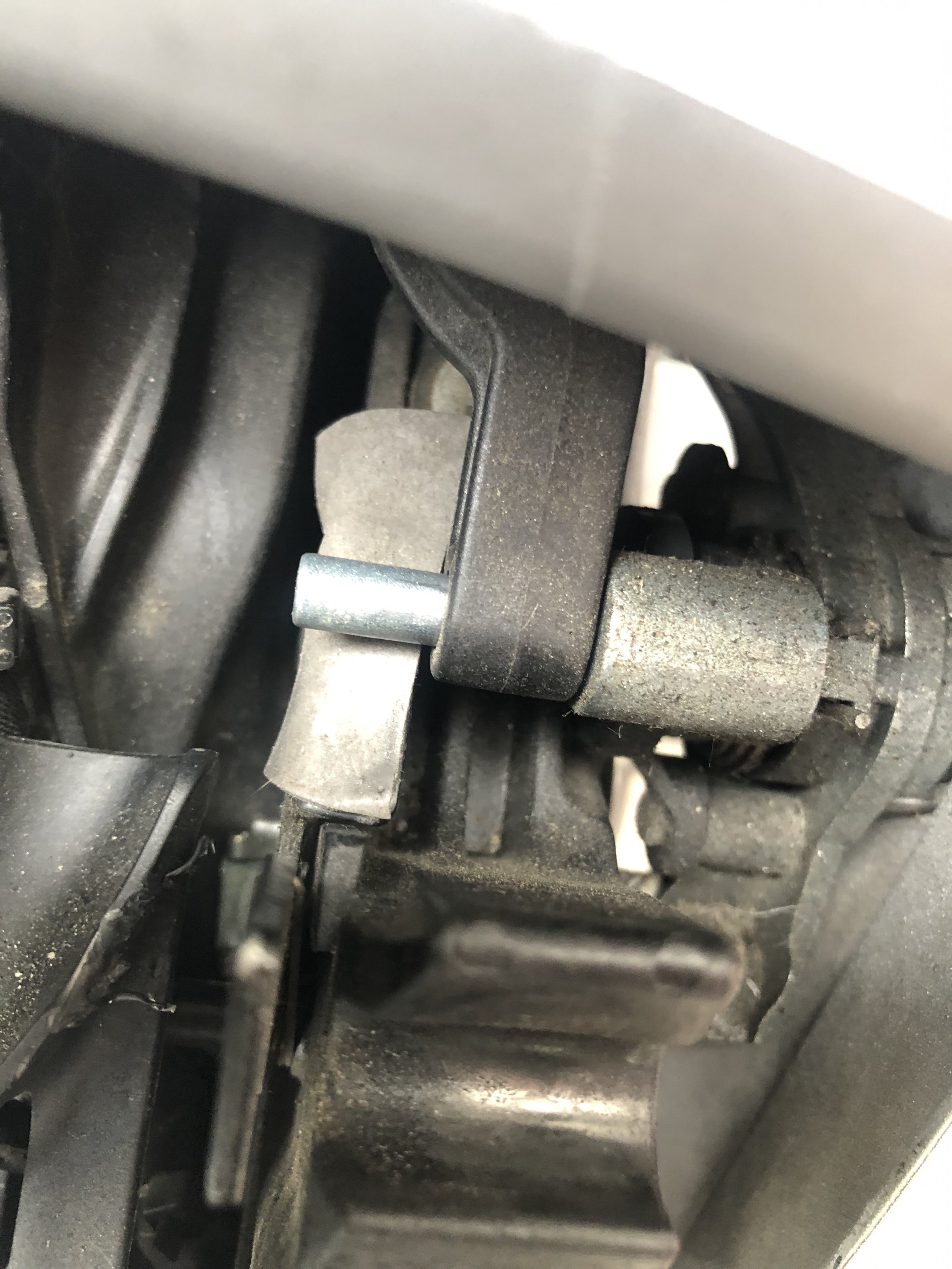

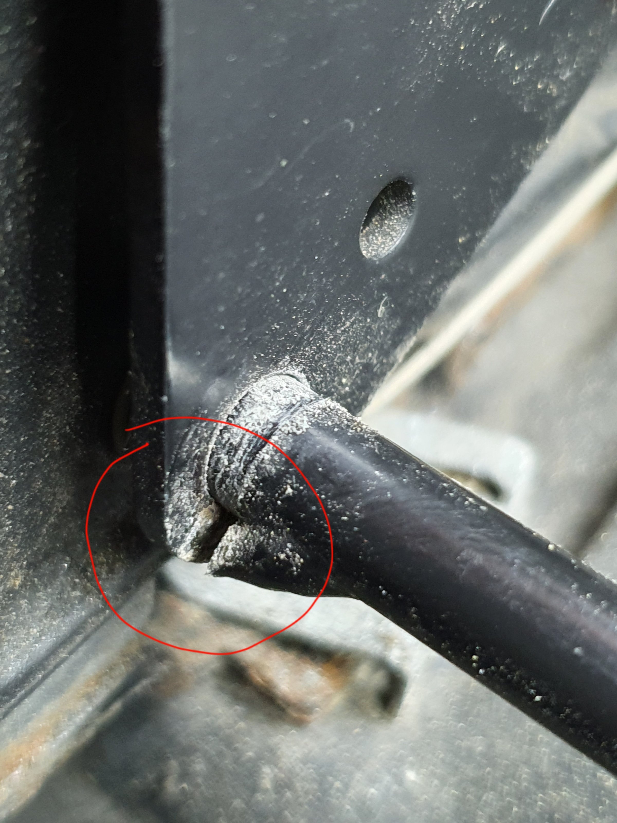

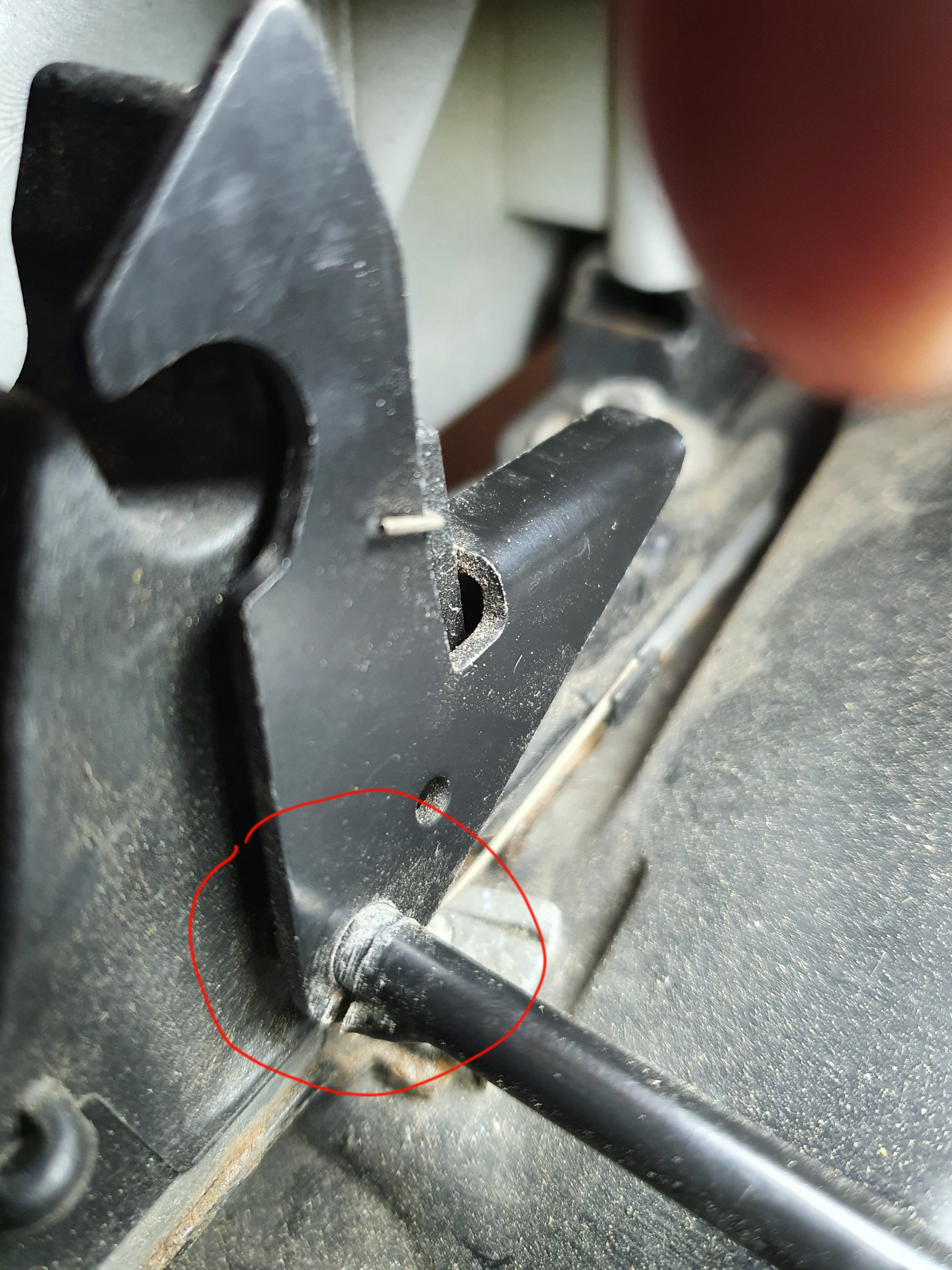

Hallo Zusammen.
Das uralte Thema hat mich mich meiner GS von 2011 auch erwischt.
Ich verzweifelte fast, da ich die Batterie laden bzw. tauschen wollte und der Fahrersitz allen Versuchen trotzte.
Ich mach's kurz:
Ursache war ein von der querliegenden Betätigungsstange gelöster Schweißpunkt, der den rechten Haken mit der Stange verbindet und diesen beim Öffnen mitnehmen soll.
Somit gab nur der linke Haken den Sitz frei, der rechte blieb verriegelt !
Mit Engelsgeduld schaffte ich es, den losen Hebel wegzuklappen, wobei das Sicht- und Arbeitsfenster minimal sind.
Vielleicht hilft ja dem Einen oder Anderen der Tipp.

Es sieht nicht nach Korrosion aus....eher nach Materialermüdung.
Aber was soll da eigentlich ermüden?
Interessanterweise kam vor ca. 1000 km ein Wunderlichsitz drauf.
Vielleicht drückt der nun ständig auf den Haken???
