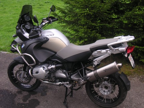

Hoi zämä,
habe auf meiner 1200 ADV die neue Akrapovic Tüte montiert. Betreffend der Leistung kann ich keine grossen Unterschiede feststellen. Der Sound ist aber viel besser, vorallem ohne DB-Killer!!
Grüsse aus der Schweiz
Armin
