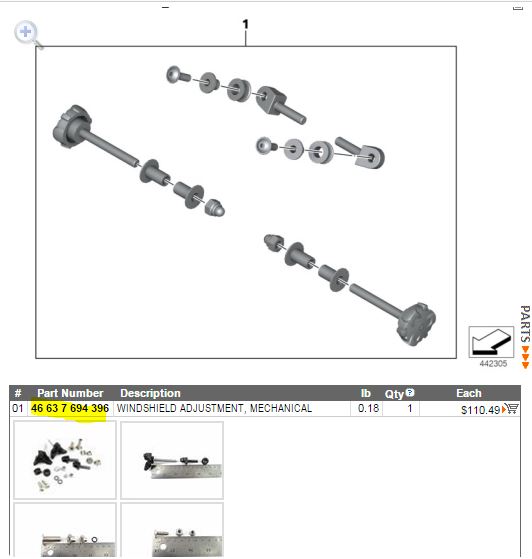

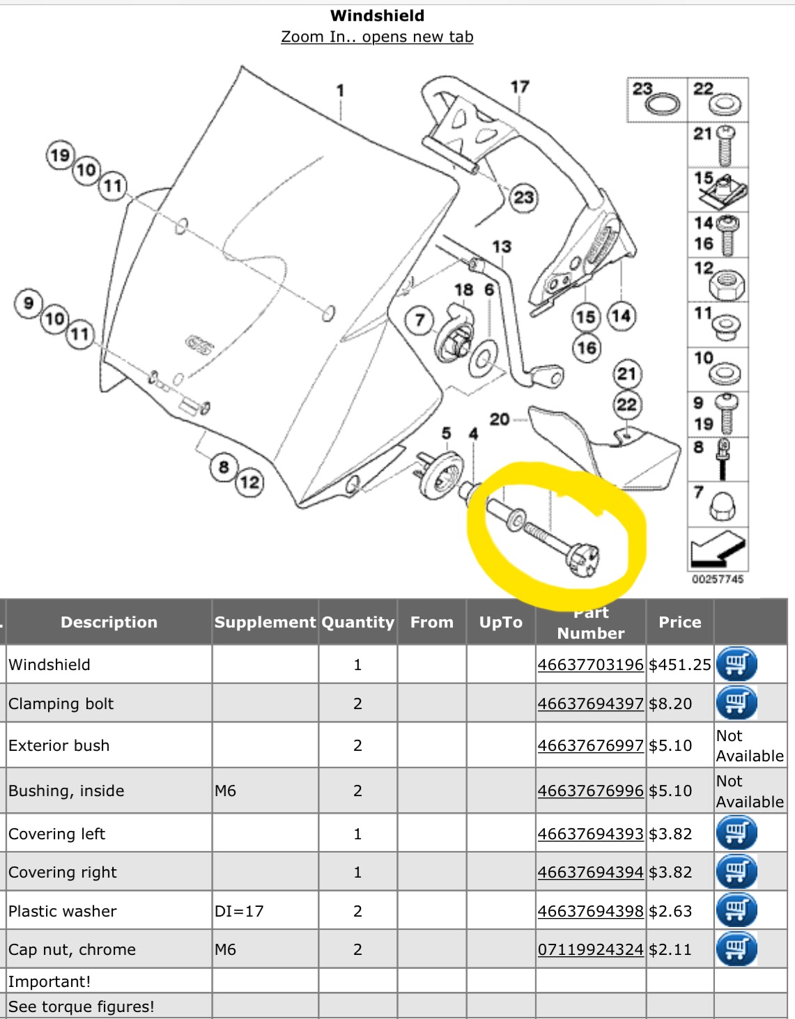

Hi,
ich habe in der bucht mir ein Adventure Windschild gekauft. Mitgeliefert wurde Schild, Bügel und Gumminuppel.
die Mechanik/Verstellmechanismus der Standardscheibe scheint aber nicht zu passen, da wie ich meine die Schraube hierfür zur kurz ist. So wie ich das verstehe kommt jetzt auf die Arretierungsrasten noch zusätzlichbder Haltebügel, was wiederrum dazu führt, dass die Schraube zu kurz ist. Gibts da einen Unterschied bei der Befestigungsschraube zwische Adv und normal, und wo eventuell noch?

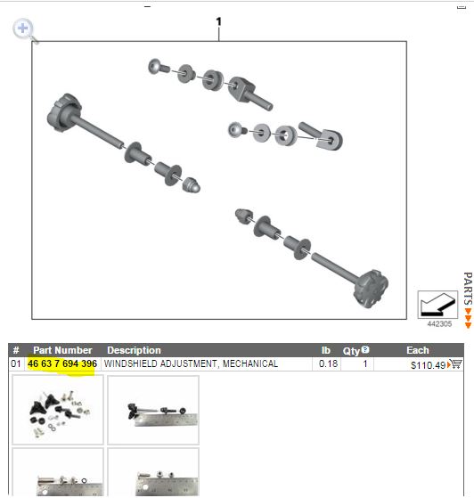

@Bernd,ich sehe bei deinem Post keine Bilder.
Es hat sich zwischenzeitlich aufgelöst. Der Schraubensatz ist tatsächlich ein ganz anderer. Der nette Buchtverkäufer hat diese nicht mitgeschickt und auch nicht aufgehoben. Der Schraubensatz beim freundlchen Kostet 70€ !!!!! Das Schnäppchen hat sich soeben um diesen Betrag verteuert. :banghead:

Hi Chris,
ich hatte das Windschild der Adv. an meiner 2009er GS montiert.
Der Schraubensatz ist tatsächlich ein anderer.

Hi,
Hast du das nur im Netz erfahren oder auch mal beim Händler nachgefragt.
Habe etwas ähnliches erlebt, als mir Hornig sagte der Rep.-Stecker für die Hupe würde 29,90€ kosten.
Beim freundlichen gewesen und nur 9,00€ bezahlt.
Ich glaube nicht alles was im Netz gezeigt wird.
