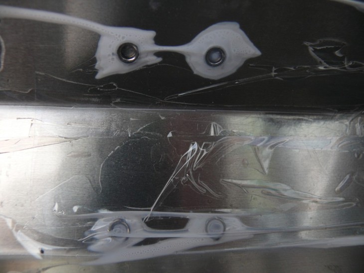

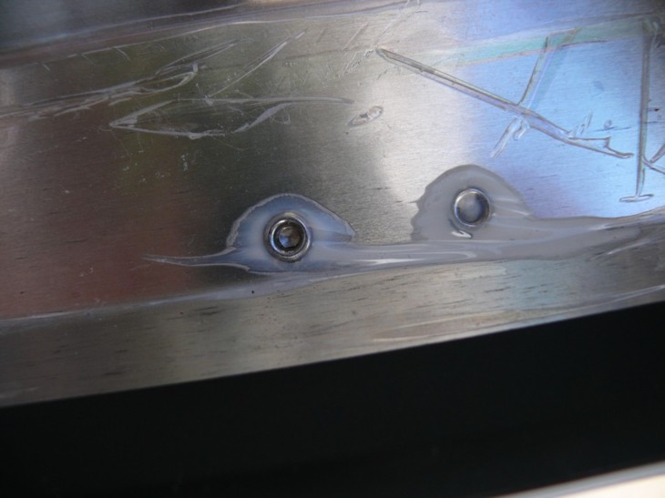

Auf meiner diejährigen Norwegenreise ( mit ein wenig mehr Regen als gewohnt ) durfte ich meine bei BMW als wasserdicht gekauften Koffer testen. Die Koffer sind sogar so dicht, das sie sich teilweise nicht mehr öffnen lassen wenn man in den Bergen unterwegs ist. Das Phänomen wurde ja schon öfter beschrieben und auch ich habe es erlebt, das ich die Koffer nur mit Werkzeug aufkriege weil der Unterdruck im Koffer zu groß ist. Das ist wie gesagt nichts neues, nur was passiert wenn es dabei regnet hat scheinbar noch niemand getestet. Ich mache es mal kurz: die Nieten die an den Kofferdeckeln angebracht sind werden vom Regen durch die Kapilarwirkung unterwandert. Es findet im Koffer ein langsamer Druckausgleich statt. Bei diesem wird nun das vorhandene Wasser in den Koffer gesaugt. Das geht so weit, das ein großes Badehandtuch welches oben als letztes in den Koffer gepackt wurde nach einer Tagesetappe mit viel Regen und dabei ständigem bergauf - bergab schlichtweg völlig naß ist. Also nicht nur ein Paar Tropfen Wasser sondern richtig klatschnaß. Mein Händler kennt das Problem scheinbar nicht ist jedoch um eine Lösung bemüht. Nehmen wir mal die BMW Standartlösung: Teiletausch an. Ich gehe davon aus, das dadurch das Problem nicht gelöst ist. Hat jemand von euch ähnliche Probleme oder unerklärlichen Wassereinbruch in den ADV Koffern ?? Ich habe zur ersten Abhilfe eine zufällig vorhandene Rolle Tesa Paketklebeband genutzt. Auf den Bildern einige der undichten Nieten. Eine gescheite Lösung wäre es den Druckausgleich schon herbeizuführen bevor sich ein Unterdruck aufbauen kann. Mir fehlt nur eine elegante Lösung zu diesem Thema. Irgendwie sowas wie eine kleine Öffnung mit Labyrinth, also Luft rein oder raus, Wasser aber nicht. Falls jemand von euch eine Idee hat raus damit. Gruß Jörg
