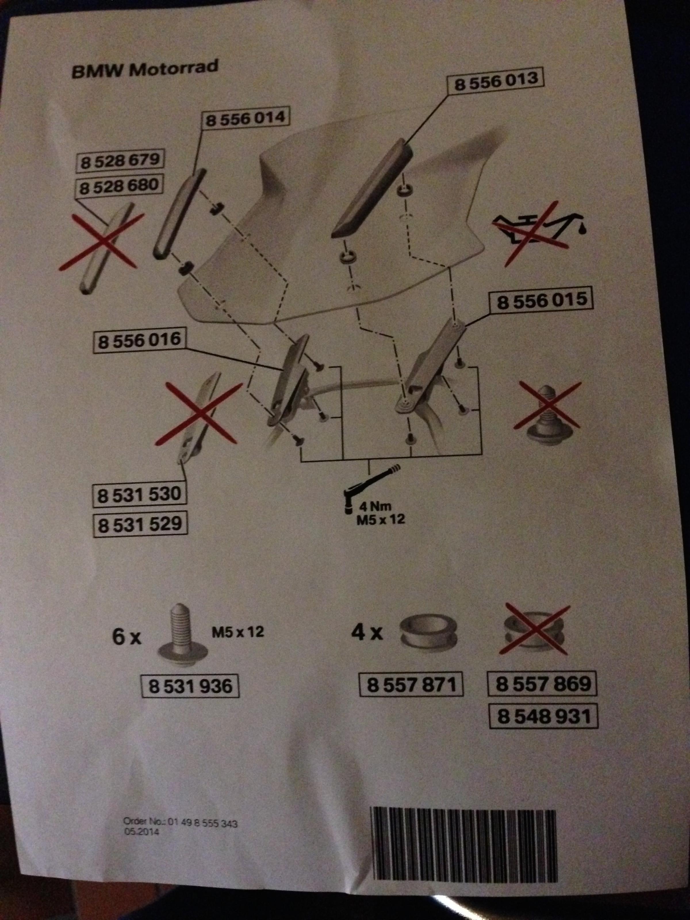

Gummis werden auf der K50 seit Modell 2014 verbaut, da es häufig zu Rissen in der Scheibe kam.
Das sind einfache 'Vibrationsdämpfer', welche in die 4 Löcher der Scheibe kommen. Mehr nicht.
Aber nicht vergessen,
Die vier Löcher der "neuen" Scheibe sind jetzt größer. (incl. Gummi wieder altes Maß) Mit passenden Werkzeug (Schälbohrer) kann man das "alte" Windschild aufbohren und mit den Gummis verbauen. (Sofern man eins vor der Revsion kauft) . Oder aber die Gummis mit Gefahr auf Rissbildung weg lassen. Die restlichen Halter usw. Sind unverändert.
Ob und wie dass bei der K51 ist weiß ich grad nicht.

AnKe65
31.03.2013
47
BMW R 1200 GS Adventure K51
Originaleinbauanleitung von BMW, liegt bei der Adv. Scheibe dabei. Da werden die Unterschiede der K50 / K51 deutlich...
