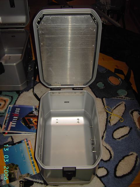

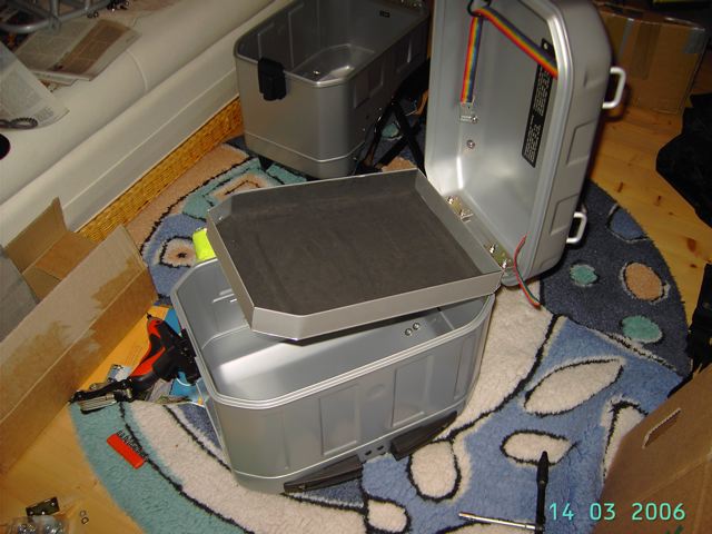

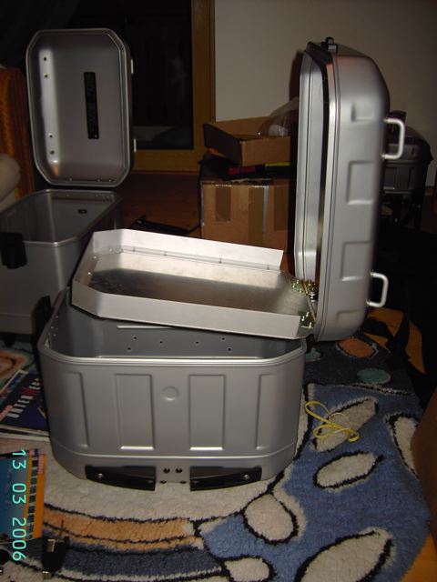

die abgebrochenen Scharniere hatten ich und ein Freund auch schon, unverschämt ist die Preisgestaltung von BMW!!
Ich hätte mir auch eine kleine Unterteilung der Koffer gewünscht für Zeug dass man nicht dauernd braucht, wie Werkzeug....gibts nicht, also selbstgemacht aus Alublech, genietet und geklebt innen mit Mossgummi ausgekleidet gegen klappern.
Ein Deckel im Deckel:D:D:D

Saubere Lösung...
Hallo Tiger,
so hab ich das auch in meinen Systemkoffern vor. (Koffer packen Thread):D:D:D:D
Schöne Lösung, sauber gemacht!

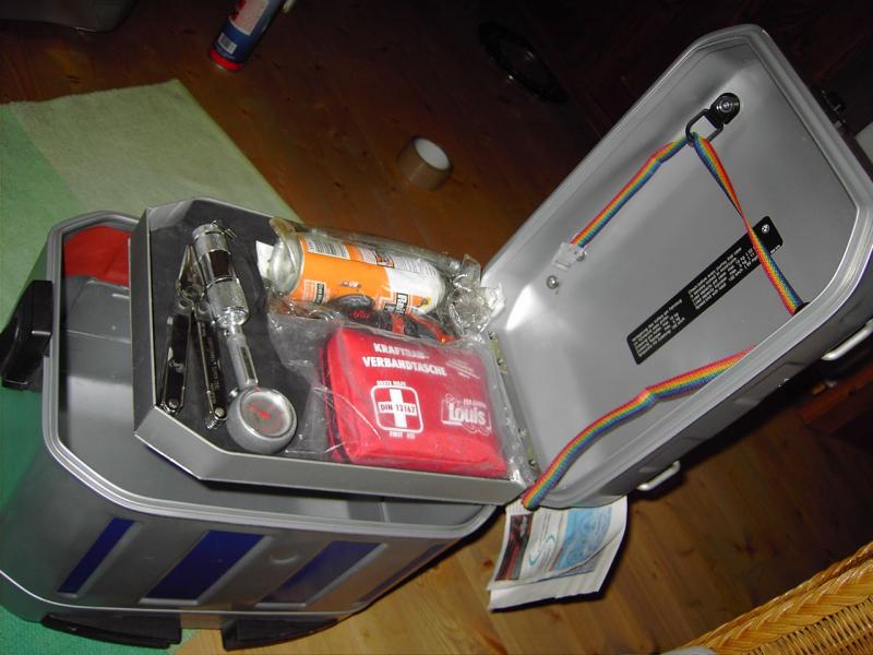

Danke für die Blumen, ich schraube im Gästezimmer, da ist es schön warm, trocken und nicht weit in die Küche auf ein Bierchen:D:D
@Moni
du meinst die Scharniere im Zusatzdeckel? ja, da hab ich die Maße genommen und bin bei Obi fündig geworden. ein Alublech gekauft und ein Profilteil, dass ich als Rand an das Blech genietet habe. Kosten keine 20 Euro inkl. Moosgummi.
Tiger

aber für den Preis sind die von Praktiker unschlagbar. Verstärkungsbleche dazu, Schlösser und kost noch keine 100 euro...
Tiger
achja, im DeckelimDeckel hab ich Verbandszeug, Reifendruckprüfer, Leatherman, Taschenlampe, Kabelbinder usw drin....gehalten wird der Deckel durch den Spanngurt.....
