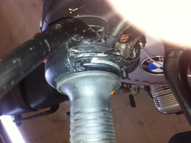

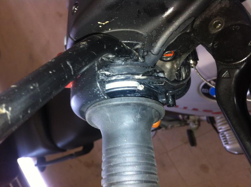

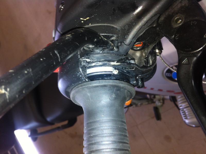

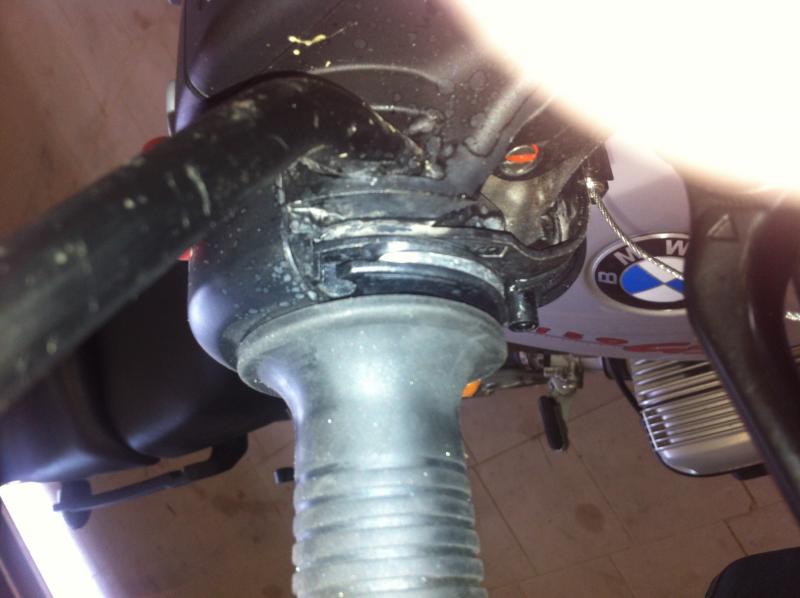

So Leute :-)
Hat jetzt zwar ne Weile gedauert weil ich keine Zeit hatte aber jetzt hab ich das mal in Angriff genommen :-)
Konnte es nicht lassen mir ne eigene Lösung auszudenken :rolleyes:
Habe einen Aluminium-Streifen verwendet der von der Form her schon in Führung des Gasseiles klemmt.... muss also schon relativ
genau passen dass es etwas klemmt und gut hält :) dann gegen ein evtl. raus rutschen zusätzlich mit einer kleinen Madenschraube gesichert... und weil ich es ganz sicher haben wollte noch mit etwas Sekundenkleber gesichert.... auf den Übergang aufs Blech etwas dünnen Gummistreifen geklebt dass da nix scheuern kann (was normal sowieso nicht der Fall ist :lcheln:) ....
War jetzt ne knappe Stunde Arbeit und hat ne menge Kohle erspart :-) IMG_1602.jpgIMG_1601.jpg
