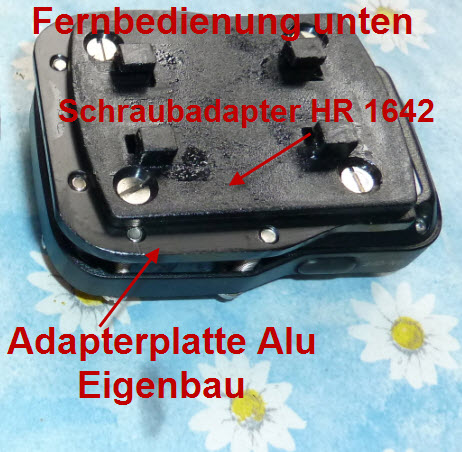

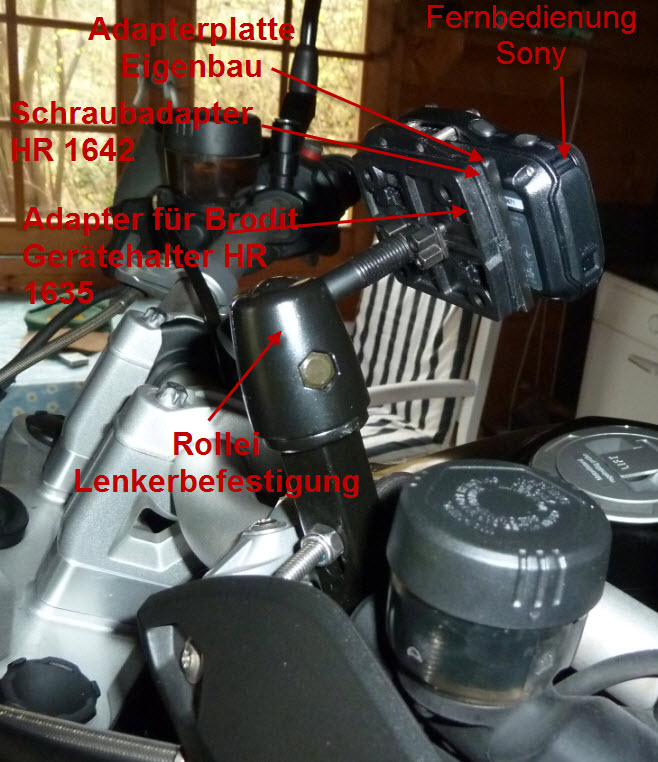

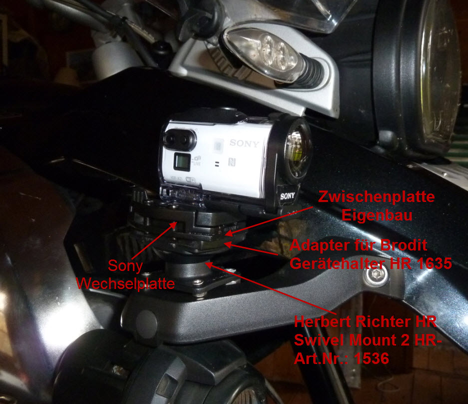

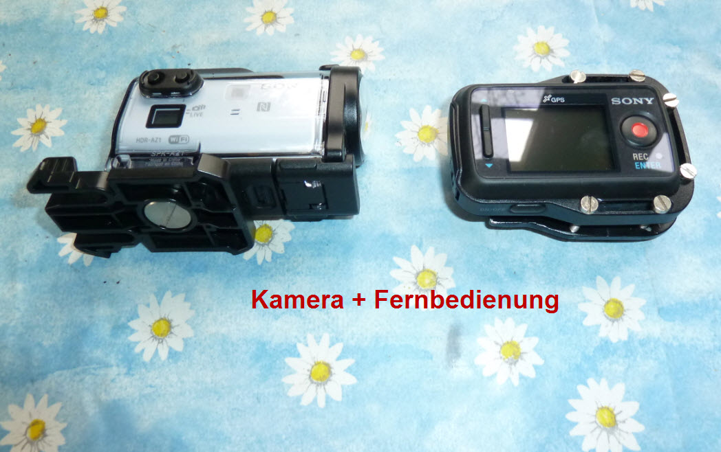

Wochenlang hab ich nach einer geeigneten Kamera gesucht und bin letztendlich bei der neuen Sony HDR-AZ1 gelandet.
Die o.a.Forderungen werden von ihr erfüllt. Das kleine Display + Fernbedienung am Lenker montiert ist klasse und man kann bequem die Kamera starten. Darüber hinaus sieht man auch was man aufnimmt ohne sich zu sehr vom Verkehr ablenken zu lassen.
Die Montage war allerdings etwas Bastelei da ich Fernbedienung + Kamera ohne Fummelei schnell abnehmen möchte.
Man muss ja nicht unbedingt Langfinger motivieren.
Alle Einzelteile kosteten ca. 40,-€ + ein paar Schrauben und die in Eigenbau hergestellen Aluplatten für die Adaptierungen.
Ich werde noch eine Adaptierung für die Kamera auf meinem Topcase machen um die Kollegen beim Kurvenräubern von vorne zu filmen.
Die Ergebnisse der Aufnahmen sind top. Nur beim Ton rauscht der Gegenwind ganz ordentlich. Da werde ich noch etwas optimeren müssen.
Anbei ein paar Bilder.
Falls jemand ein ähnliches Vorhaben in Betracht zieht, stehe ich bei Rückfragen gerne zur Seite.
