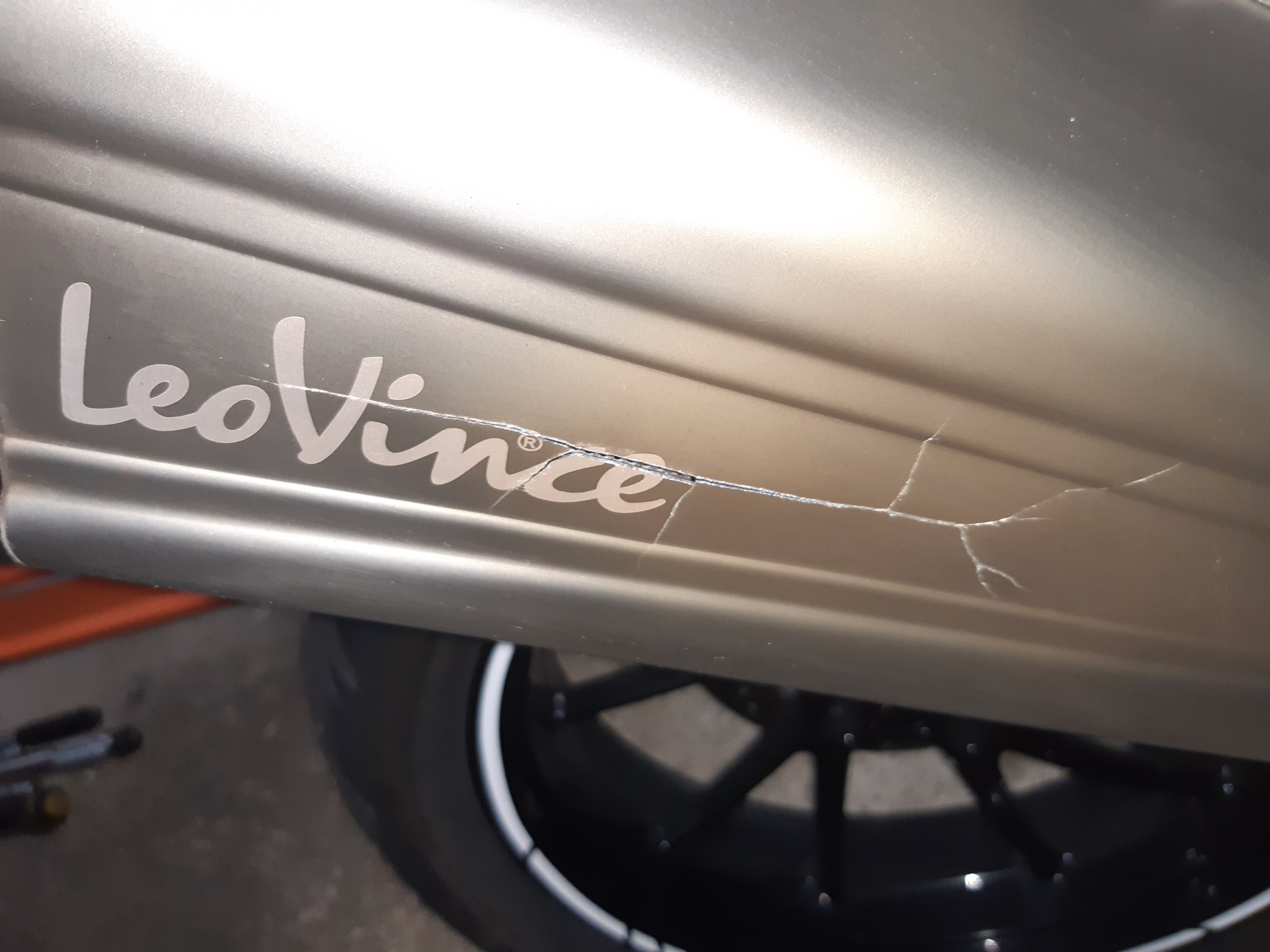

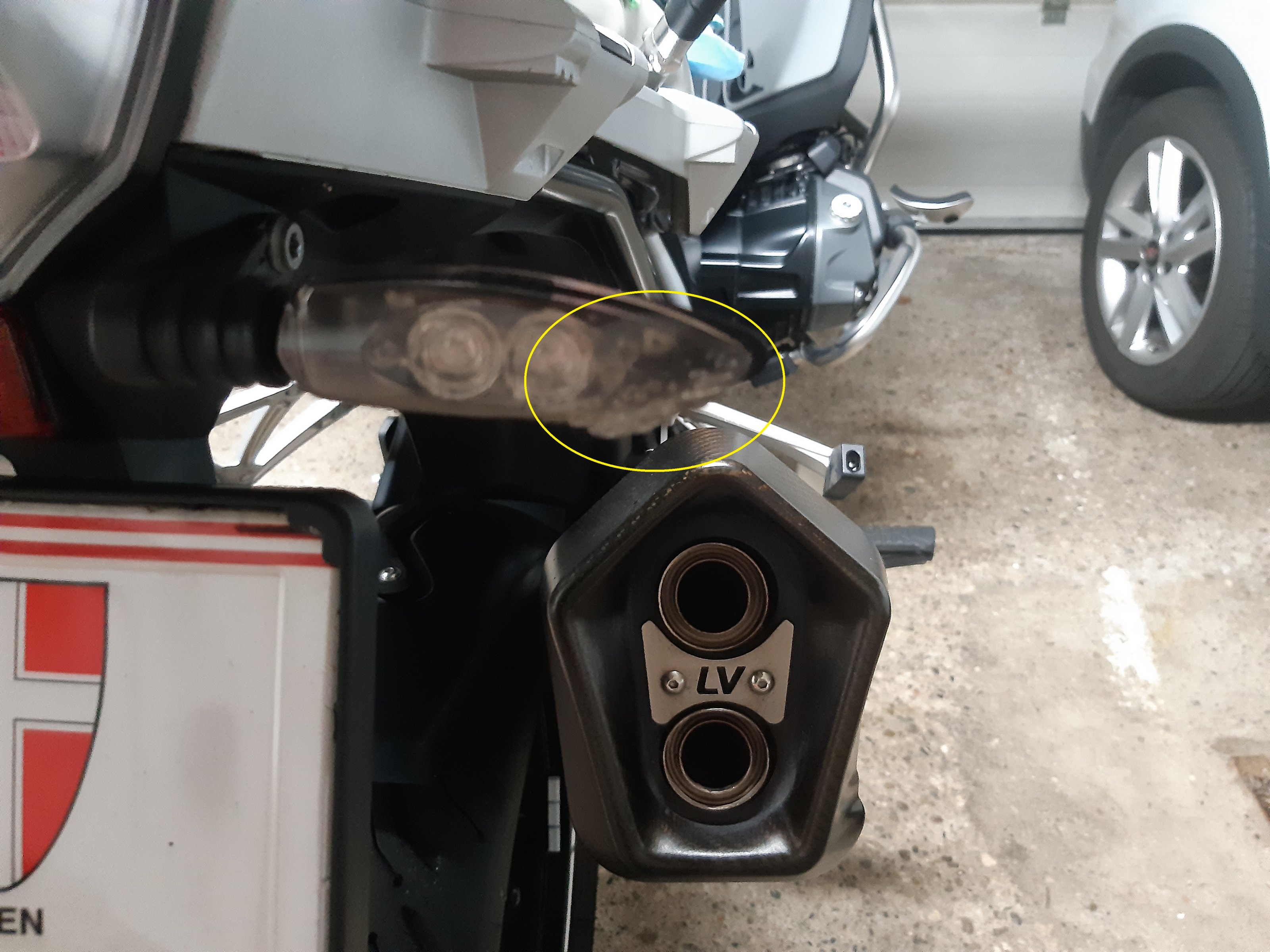

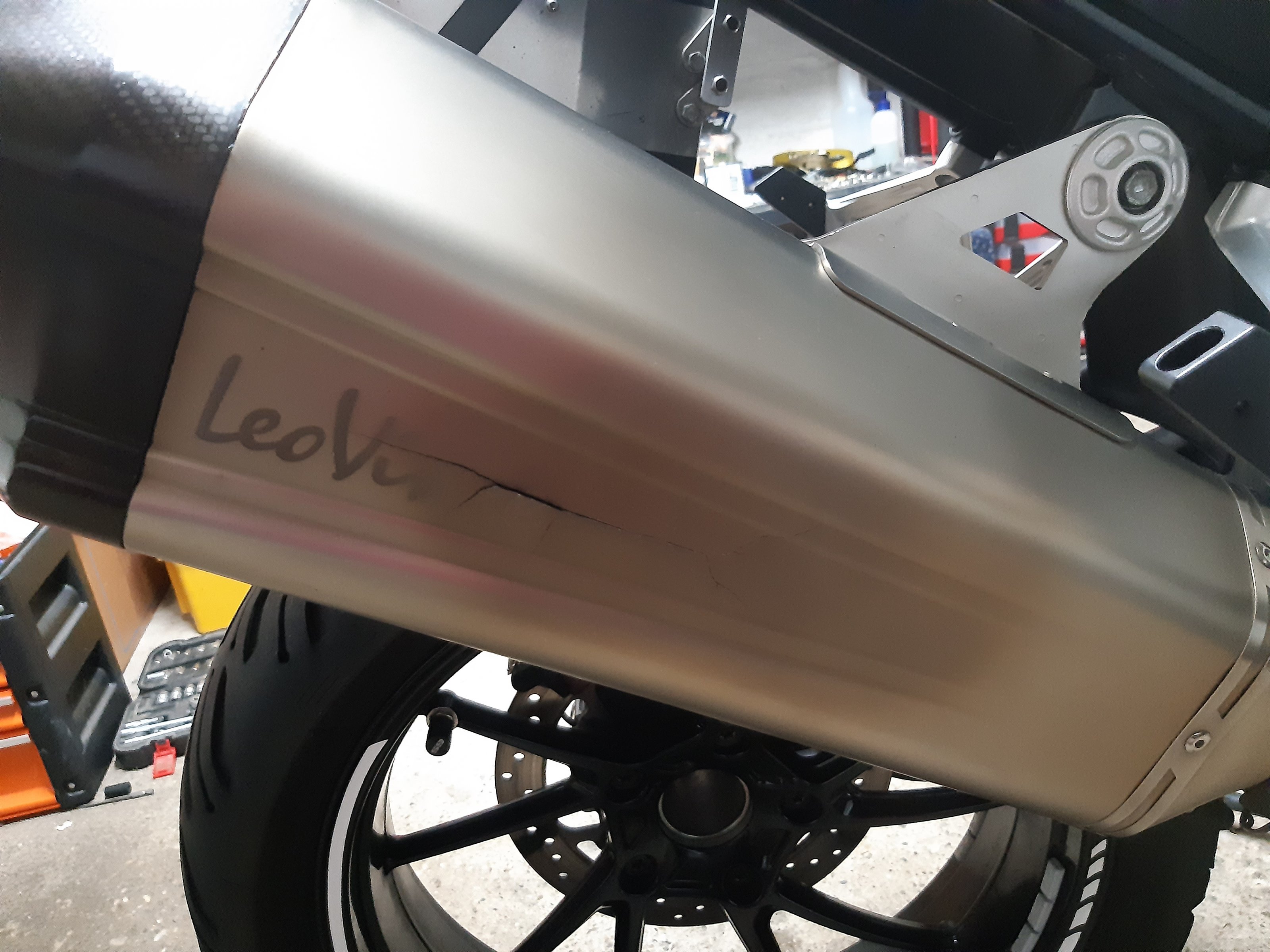

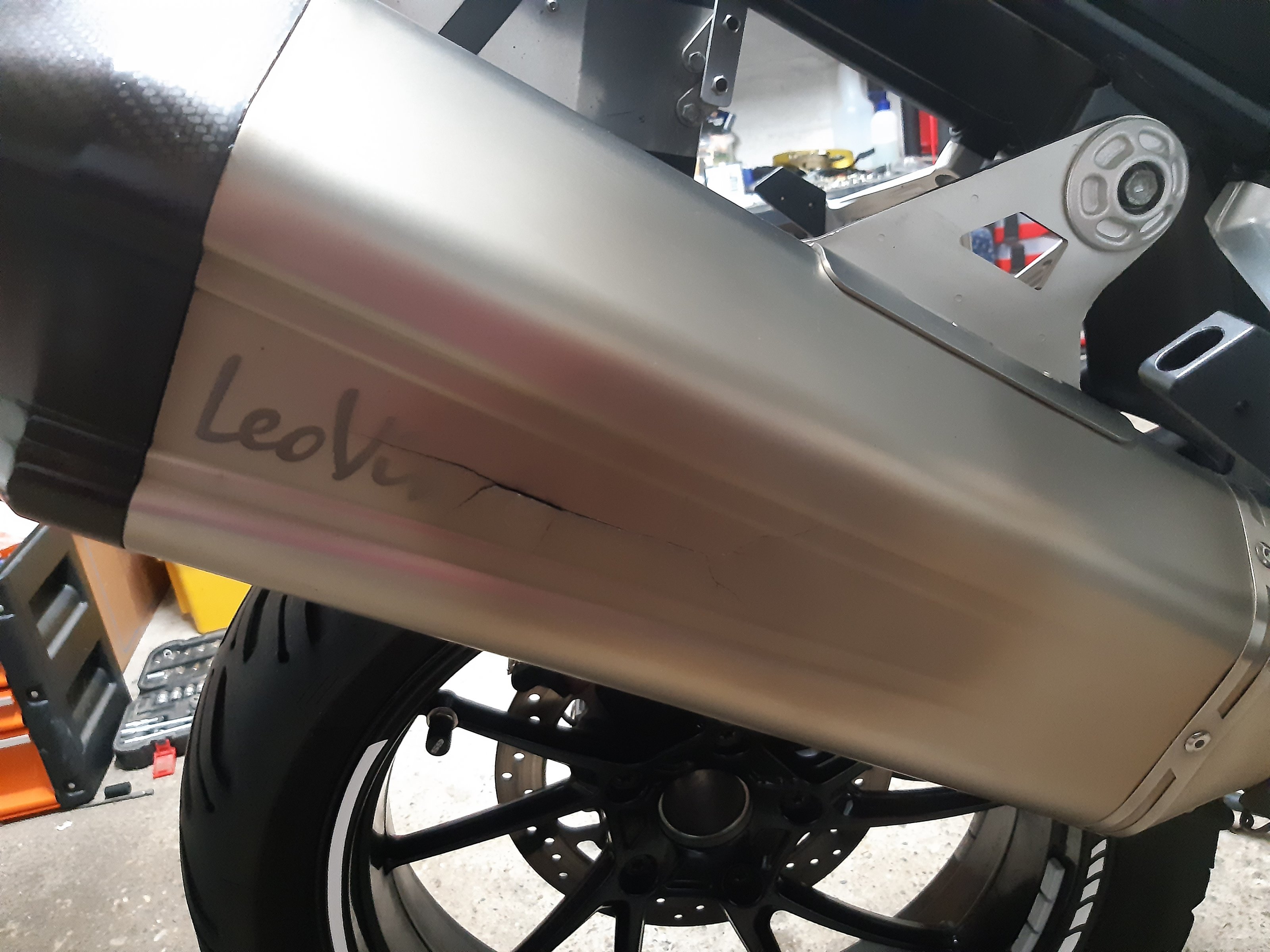

hab mir im Februar einen Leovince Edelstahl Endtopf LV-12 für meine R1250GS gegönnt, und bin mega entäuscht.

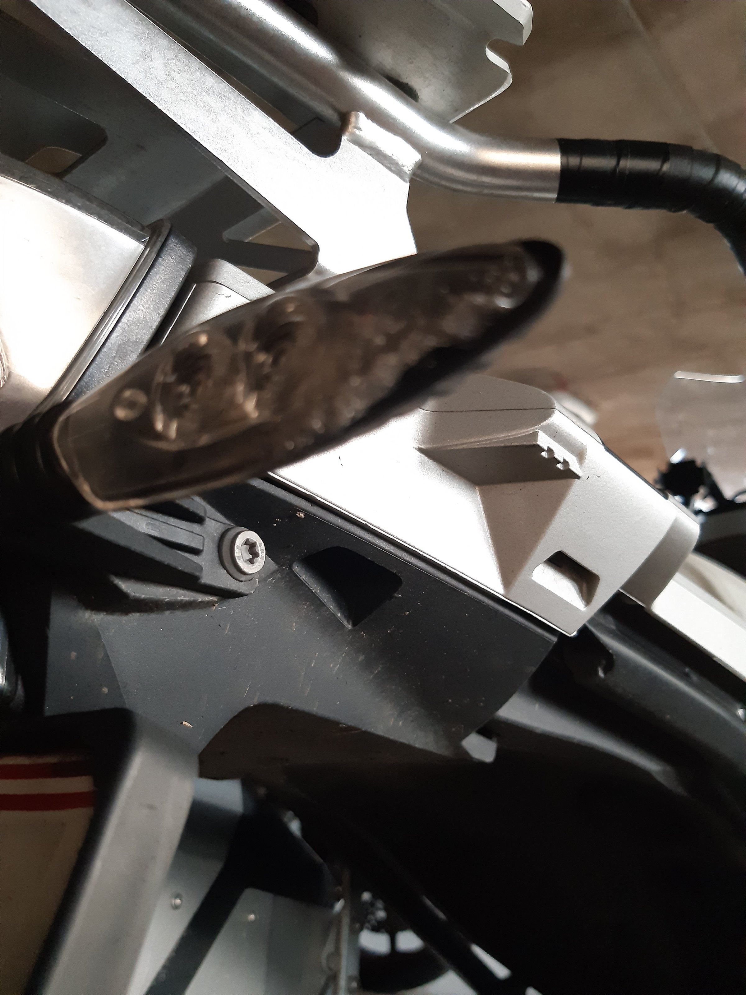

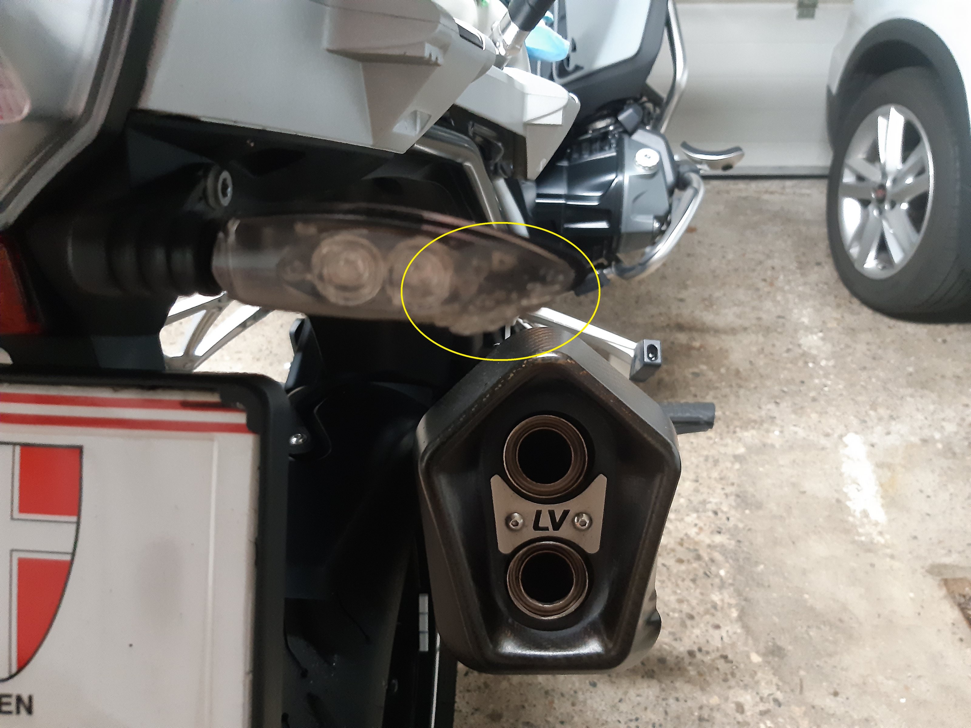

Nach meinem ersten Südtirol Urlaub im Juli, ist mir Zuhause aufgefallen, dass er in der Mitte etwas angelaufen ist, und der rechte Blinker leicht angeschmort ist. Hat mich nicht gestört.
Nach meinem Urlaub letzte Woche, dann das Grauen.

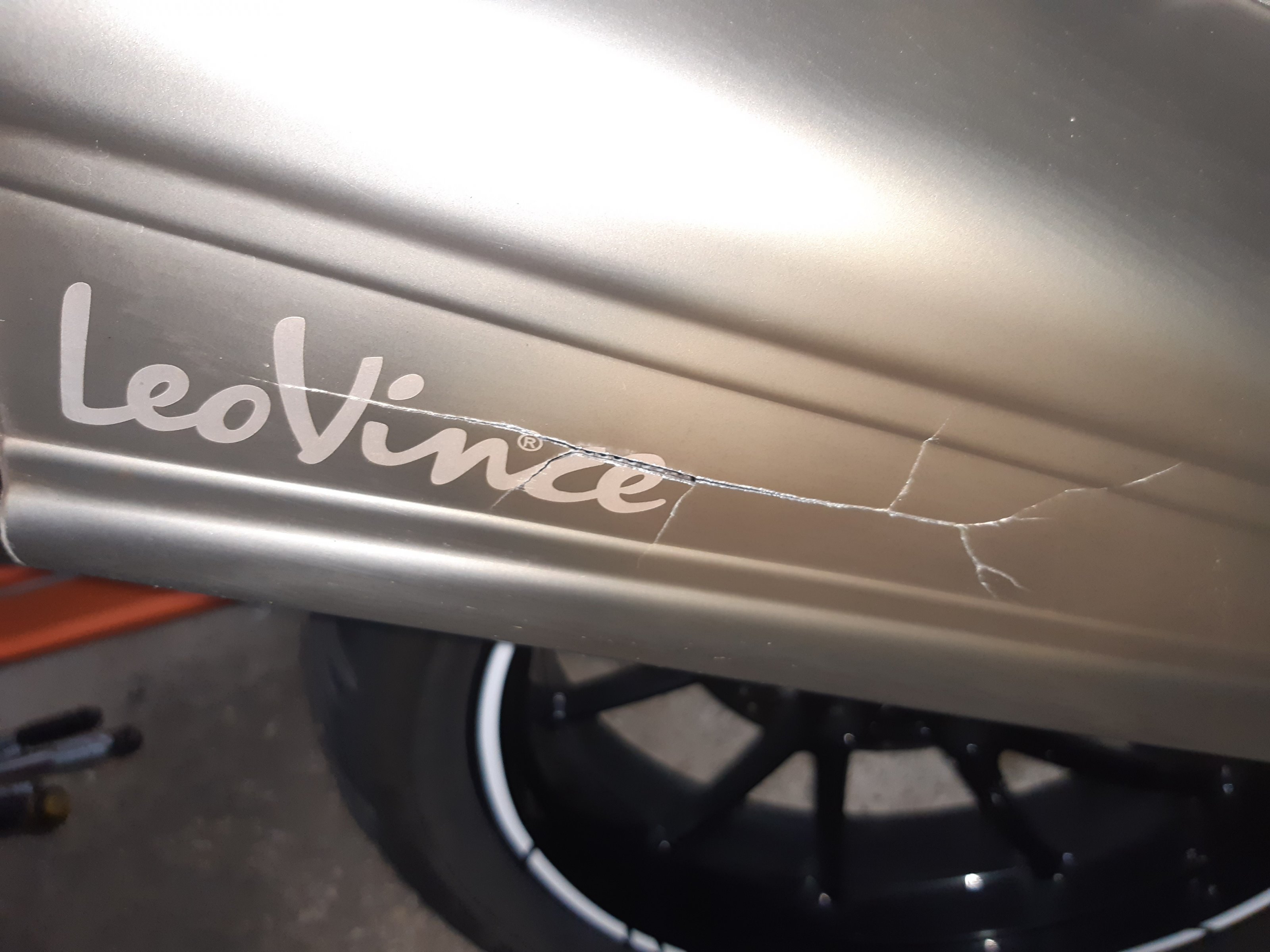

Der Endtopf hat regelrecht Risse in der Ummantelung bekommen. Sowas hab ich noch nicht gesehen!
Beidemale war ich mit den Variokoffern unterwegs, und das hat er, und der hintere rechte Blinker anscheinend nicht ausgehalten!
Also, wer einen Leovince verbaut hat, sollte darauf achten.
Ohne die Variokoffer von März bis Juli, war alles ok.

... das heißt nix, "Leo Vince" steht auch hier drauf ....
... das mit den Blinkern kann passieren, ok ....
aber dass das Gehäuse aufreißt bei einem Topf für normal 700,-€ das darf auf keinen Fall passieren

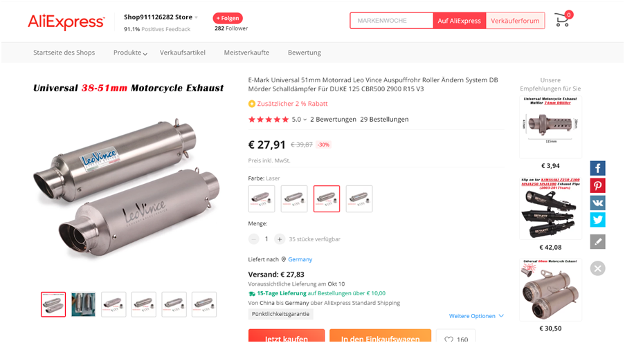

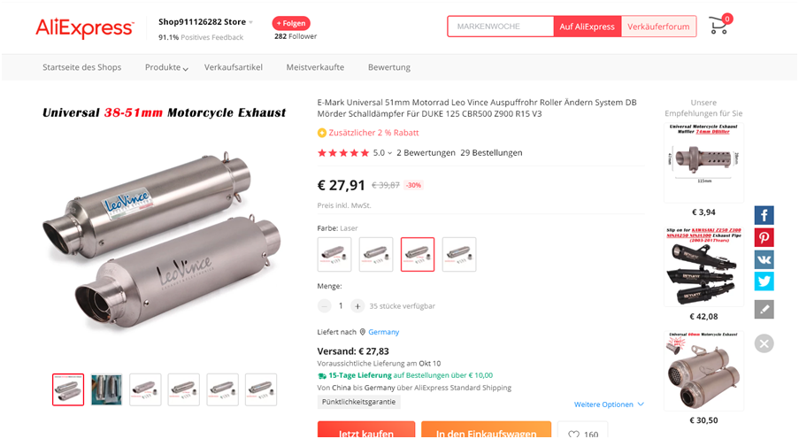

Wenn er von Ali ist, sind es nur 27 Eur.
Aber egal, ob Original oder nicht: Auf den Topf sind 24 Monate Gewährleistung.
Das mit den Blinkern als "Folgeschaden" in Verbindung mit den Variokoffern ist schwieriger durchzusetzen (und teurer)

Die Hülle ist ja recht aufwendig geformt (tiefgezogen, was auch immer)
Das dann im glatten Teil aussen ein Riß entsteht, krass! Sowas kennt man höchstens bei Carbon-Hüllen, die nicht ausreichend geschützt sind gegen thermische Belastung (Wolle ausgebrannt), aber nicht von Alu, Edelstahl, Titan.
Drücke die Daumen, das LeoVince dafür aufkommt (fürchte aber nein)
Das ist halt das Risiko, wenn man ein Fremdteil dranschraubt, beim OEM-Topf passiert sowas garantiert nicht. Und LeoVince ist zwar (eigentlich) etabliert ,aber auch keine Edelmarke wie Akra.

Hab heute den neuen Endtopf auf Garantie(Gewährleistung) bekommen.
Muss Motorradteile-Hamburg.de sehr loben. 👍 👍 👍 haben sich sehr bemüht, dass es zu diesem schnellen und guten Ergebnis kam.
Angeblich, kam es bei der ersten Serie der Produktion einige male zu dem Schaden, wie bei meinem Endtopf.
Jetzt wurde im inneren etwas geändert ( dass den Sound auch etwas bassiger macht:)) und die DB-Killer haben jetzt ein gebogenes Ende, dass die heissen Abgase vom Blinker weg leitet.
Bekomme auch den Blinker und die Versandkosten ersetzt.
