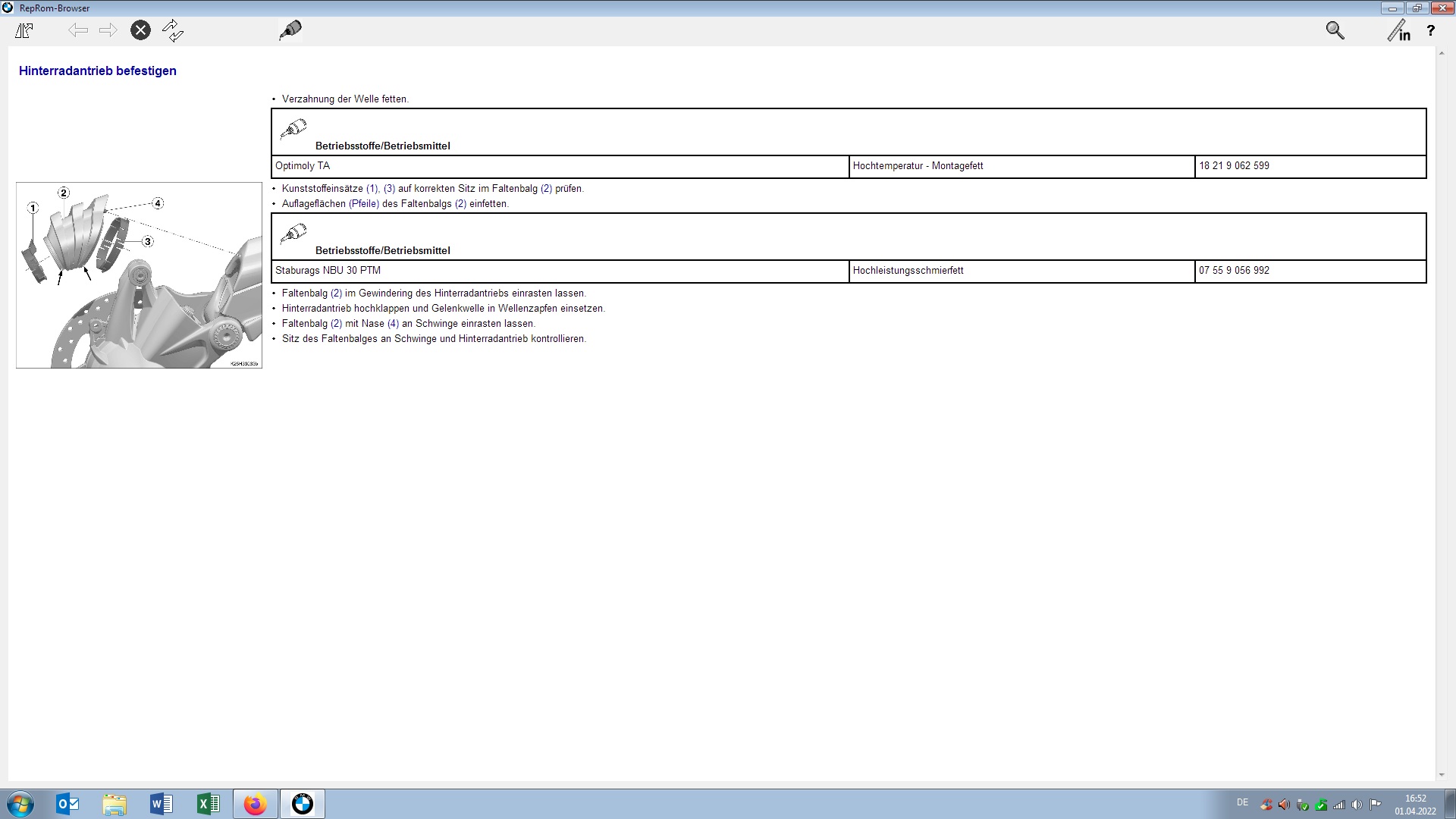

Also laut BMW RepAnleitung braucht die Verzahnung Optimoly TA und der Faltenbalg zur Montage das Staburags.

Hochmut schützt vor Unwissenheit nicht! Heißt heute Molub-Alloy (weil Aluverträglich im Gegensatz zu Kupferpaste) Paste TA - gibts im Internet, Louis, Würth,.... Es geht nichts über Dein fundiertes Halbwissen! :smile:
