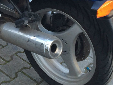

Hallo Leute,
kennt jemand den Unterschied zwischen ABS Sensor hinten von der GS zur RS.
Bei der GS sitzt er im Hinterradantrieb.
Bei der RS?? :confused:
Die Öffnung im Antrieb ist zu.

sitzt er auch im Endantrieb wenn das Loch zu ist hatte die RS kein ABS an meiner GS ohne ABS ist das Loch auch zu

Sensor gefunden.
Der sitzt bei der RS auf der Adapterplatte auf der auch die Bremscheibe sitz und wird von oben abgenommen.
Deshalb ist bei der RS auch das Loch zu.
Bei der RT müste das ebenso sein, die hat die gleichen Felgen.

ist nicht besonders gute aber zu erkennen wo der Ring sitzt.

hab mal kurz im ETK recherchiert.
bei der 11er RS scheint es wirklich nur das HAG ohne loch zu geben und den sensor und -ring auf der radseite.
die 1100RT hat das sytem der GS mit loch im HAG und sensorring zum HAG (die RT gabs ja auch mit speiche, die RS nicht).
