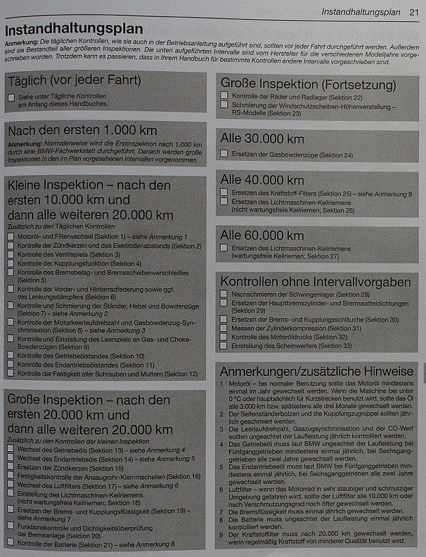

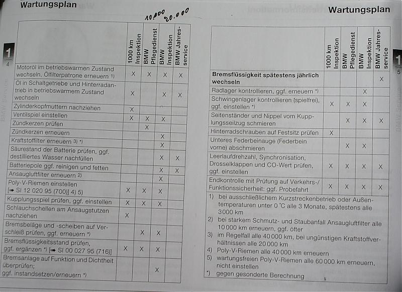

Sag mal, hast du diese Inspektionsliste zufällig als .pdf??? Oder steht dies im Serviceheft geschrieben?? Ich bin derzeit 800 km von meinem Serviceheft getrennt, kann also nicht nachsehen... sorry für diese kleine Offtopic-Attacke!

Hallo.Ich habe mir von Gerd bez.von Powerboxer.de den Wartungsplan per Mail zukommen lassen. War sehr schnell da.Klasse.:D:D:D
