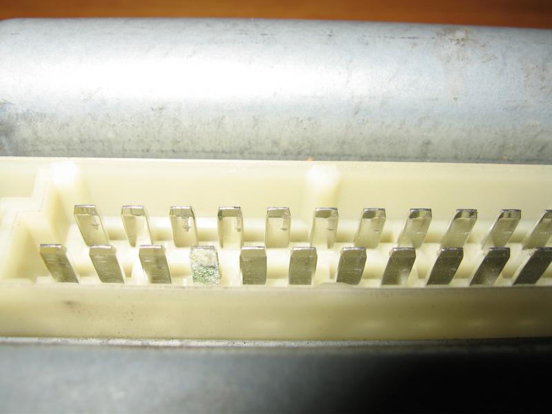

Habe endlich den Fehler in meinem ABS-System ausmachen können.
Folgendes war passiert. Das ABS-System fiel einige male ohne ersichtlichen Grund während der Fahrt aus.(Wechselblinken der ABS-Lampen).
Fehlermeldung war jedesmal ABS-Druckmodulator. Nach dem löschen des Fehlerspeichers stand das ABS-System wieder zur Verfügung, bis es nach einigen Tagen zum nächsten Ausfall mit der gleichen Fehlermeldung kam.
Heute habe ich den Stecker des ABS-Druckmodulators sowie den Stecker des Steuergerätes genauer kontrolliert und siehe da, die Kontaktleiste des Steuergerätes war an einem Steckkontakt total oxydiert. (Siehe eingestelltes Foto). Um dies zu erkennen, habe ich das Steuergerät ausbauen müssen.
Ich konnte zwar wegen starker Regefälle noch keine Testfahrt unternehmen, hoffe aber das sich das Problem nach Säuberung des Kontaktes erledigt hat.
Momber
Ja, der Kontakt sieht echt schlecht aus. Das hilft auf keinen Fall.
Danke für den Tipp und lass' uns bitte wissen, wenn der Fehler trotzdem wieder auftreten sollte.
